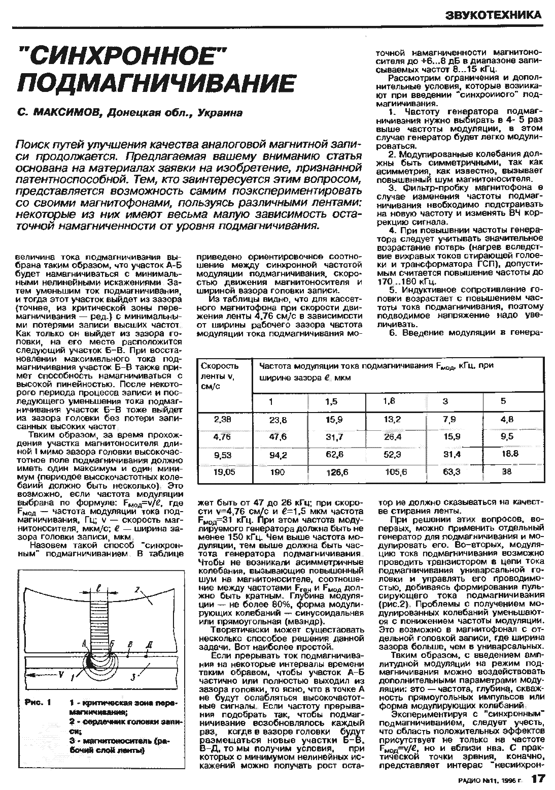

Но есть довольно интересная система, позволяющая сохранить остаточную намагниченность в критической зоне перемагничивания. Ознакомьтесь с статьёй в журнале "радио":
    108 KB · Просмотры: 1,292

А статья интересная, но вот есть-ли схемы практического применения?
