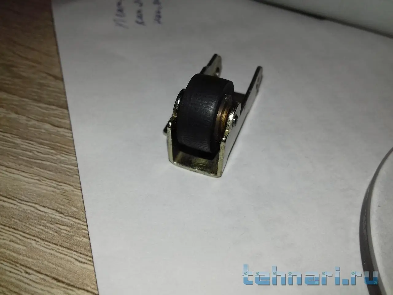

Итак, друзья мои, вроде как нашёл причину "тянучки" звука - чрезмерный прижим ролика. Если его лееегонькооо подать от тонвала, то скорость нормализуется.
Как с этим бороться?
Ну-у-у...в голову приходит только уменьшение прижимной силы пружины....а вот как это сделать..усилить просто...а вот уменьшить...
Додумал-РЕГУЛЯТОР ЧАСТОТЫ ВРАЩЕНИЯ))
Снял ролик. Увидел признаки "бочки". Неявно выраженные, но есть...
Ну и рабочая поверхность похожа на "змеиную кожу".
Это может быть причиной тянучки?
Зажми в дрель и шлифани мелкой наждачкой, наклеенной на линейку...
Вот пациент)
Где бы новым разжиться?

Во, на тонкий винт!
