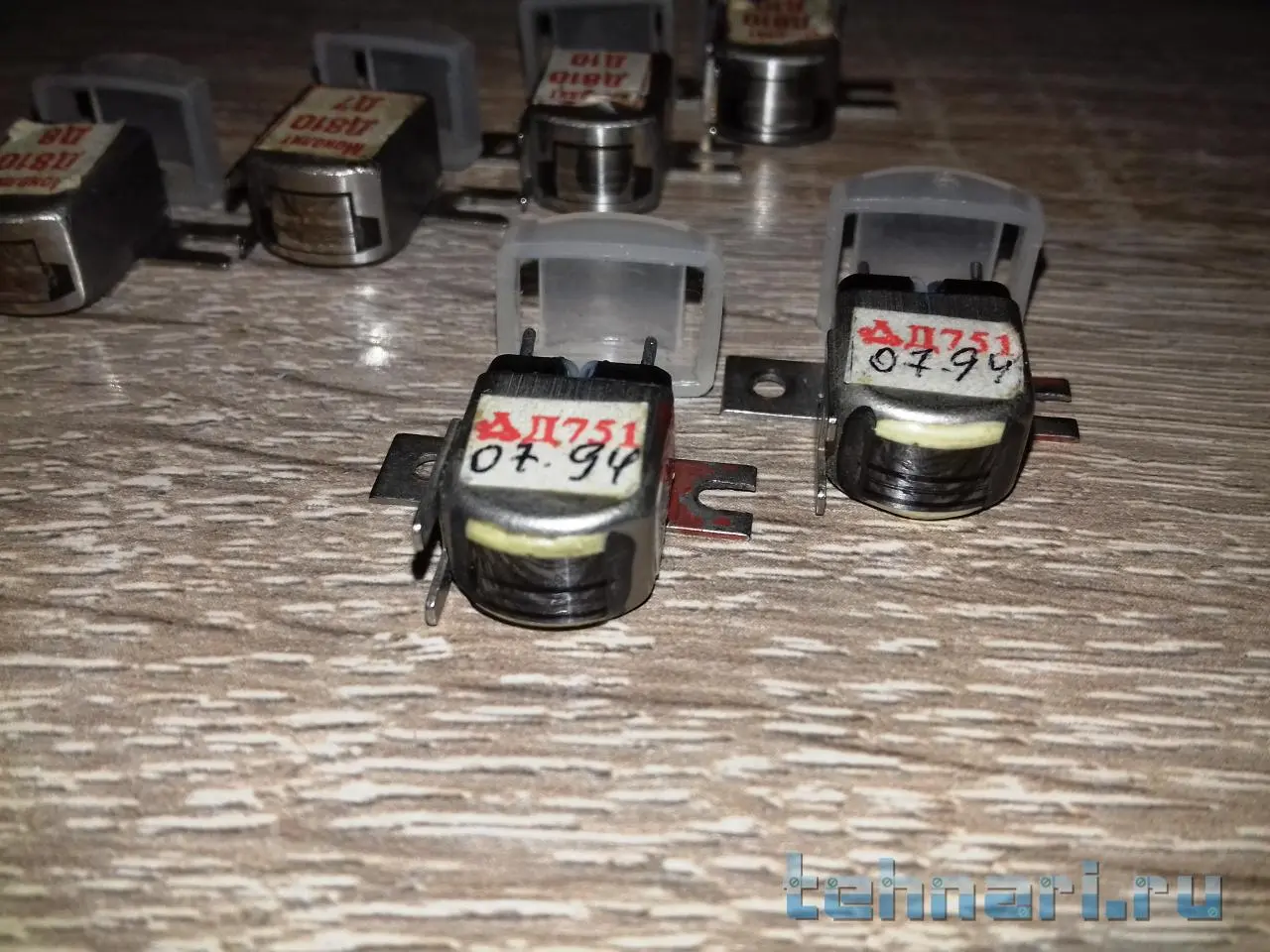

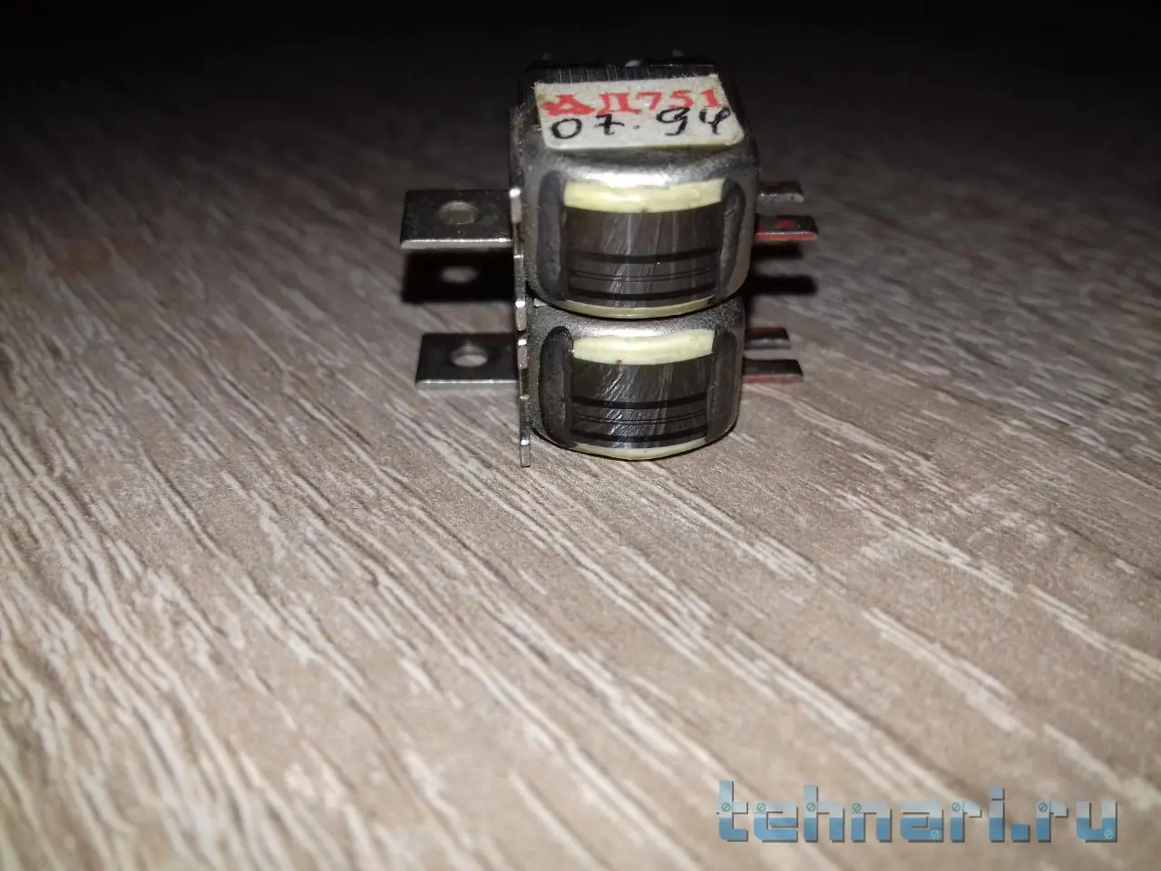

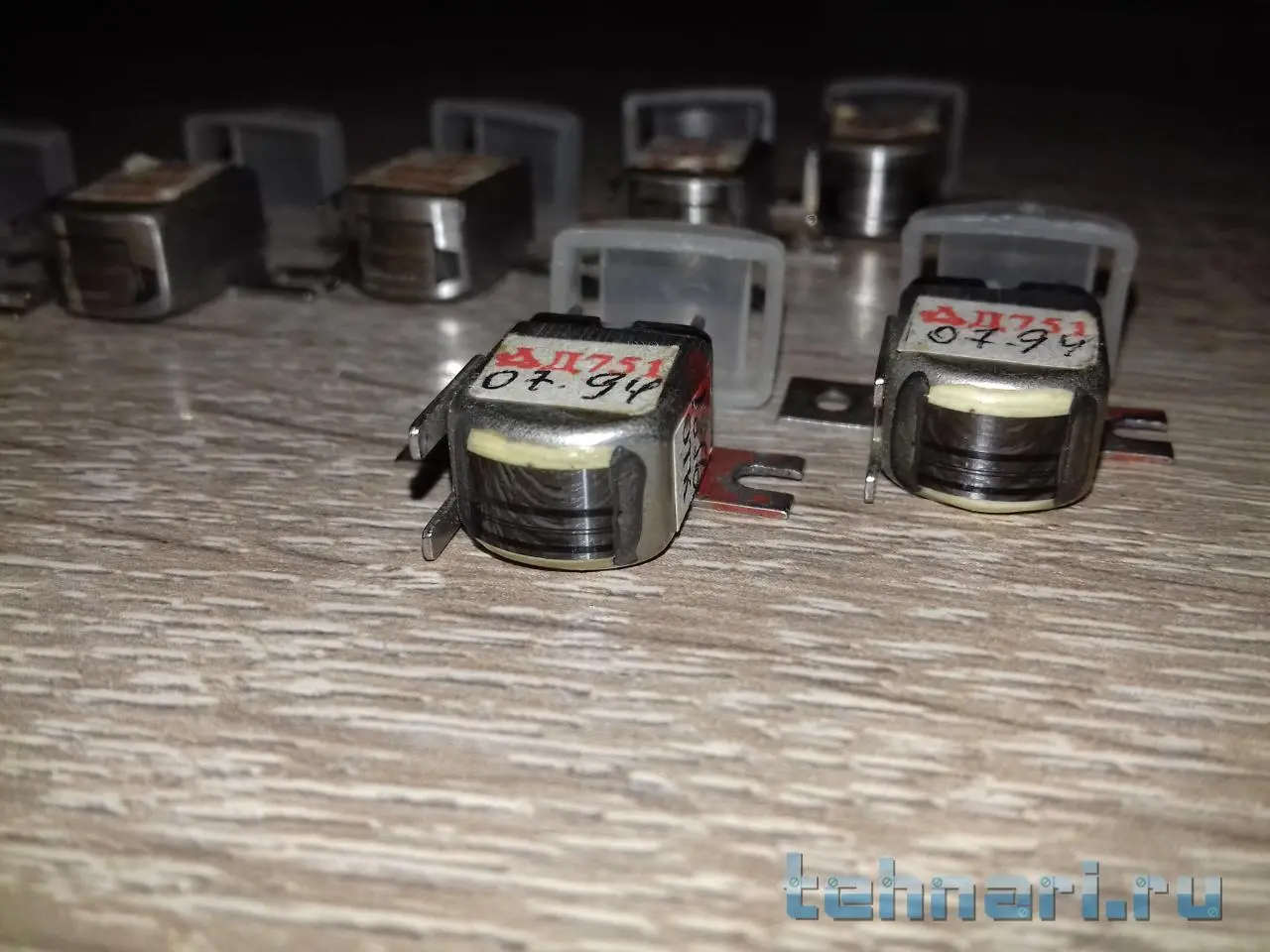

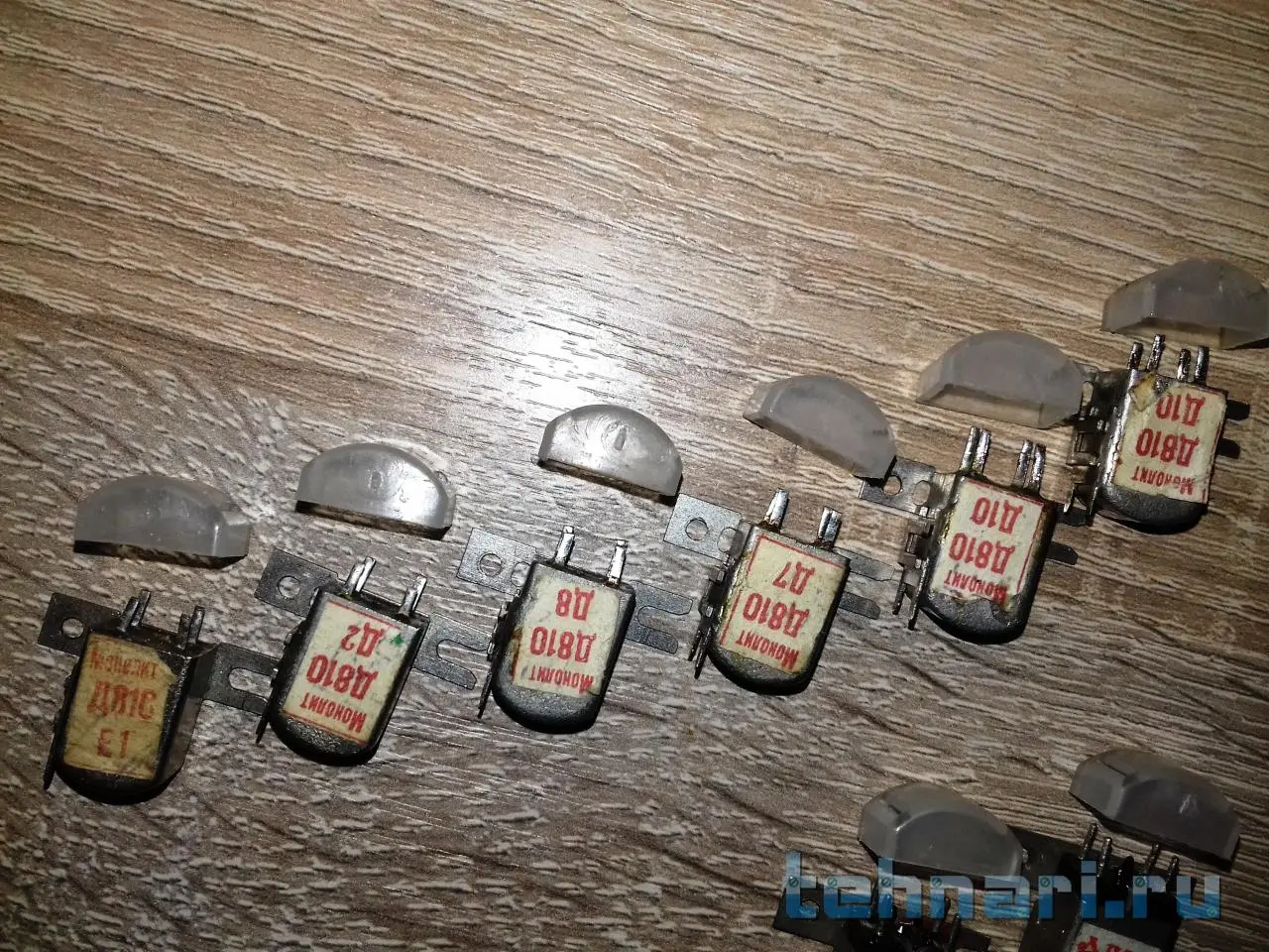

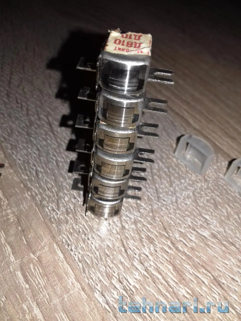

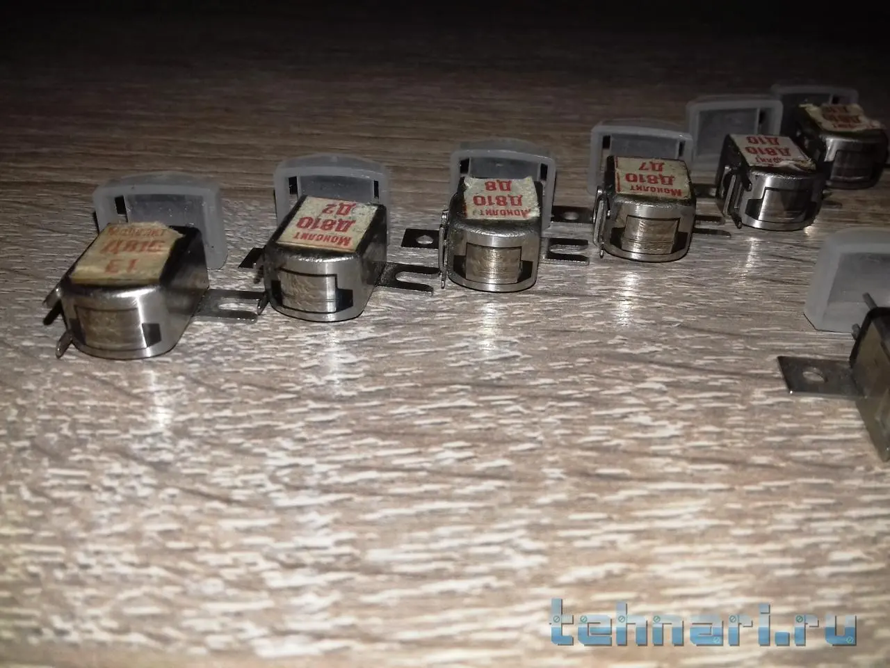

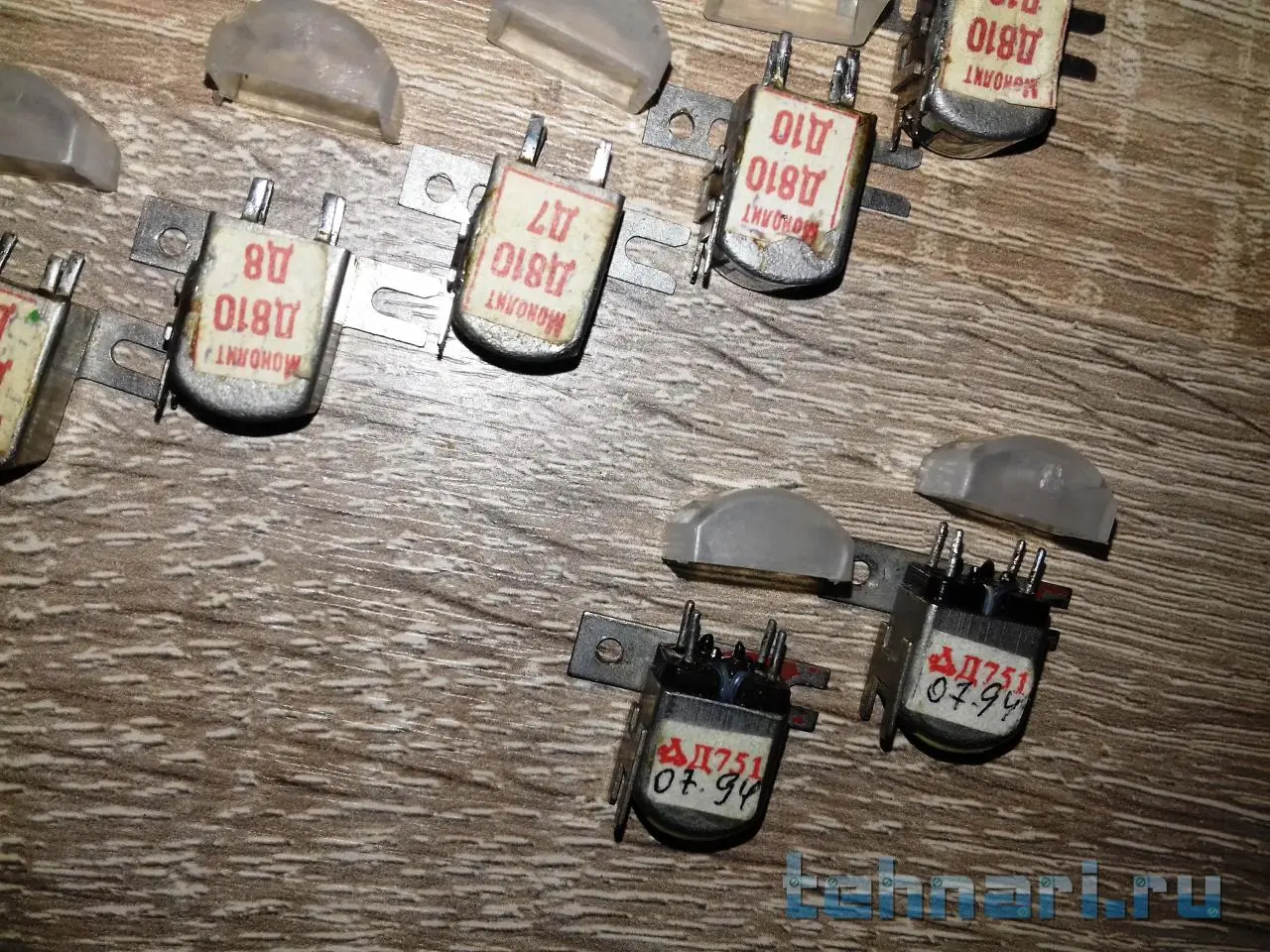

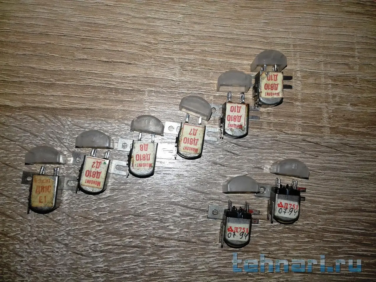

Немного не в тему, но всё-таки...
Сегодня Бог послал мне вот это.
Никто не интересуется часом?)

Очень интересно,а цена вопроса, или где такое великолепие можно приобрести?
Такое великолепие можно приобрести у меня, а обитаю я в Ярославле)
А цена...
Предложи, а там скорректируем)
Но два "МОНОЛИТА" и одну Д751 я оставлю себе)
Или вот ещё вариант-обмен одного "МОНОЛИТА" на новый прижимной ролик к нашему страдальцу+приводной пассик к нему же, а остальные-за дэнги)
Все головки абсолютно "нулёвые", и мне решительно непонятно происхождение красного лака на "лапках" Д751-х головок.
Может, тестили на производстве?
На них штампы ОТК стоят.

Даже по фото видно что все они б/у... Монолиты в основном в хорошем состоянии, но как минимум 3 шт отработали 2 - 3 т.час (это если на хороших пленках). А СФ-ки и от 10 т.час. будут "нулевыми" (опять же если это не советские наждачные МК-60).
810-я встанет в Яузу как родная (там правда ставили весь сендаст, какой выпускался в Союзе), а вот под 751-ю придется корректировать как УВ (хотя может и так встанет), так УЗ и ГСП.
PS. По личному опыту (в обслуживании было порядка 100 Яуз 221-2с) сендаст более приятнее звучит чем стекло, нет "песка" по ВЧ. А японский пермаллой Н3233 (могу ошибаться в циферях) по всем параметрам лучше и сендаста и стекла (ну разве что "ходил" он не более 5-7 т.час, в принципе как и совдеп. сендаст всех серий)
Если уважаемый VDJ Almaz по мутным фото определил пробег каждой головки-лот снимается с продажи)
