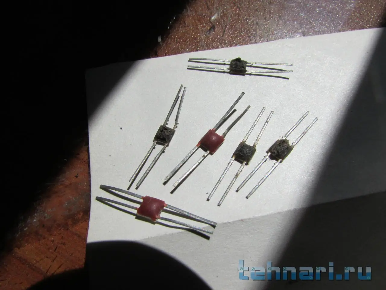

IMG_2812.webpКоллеги-кто подскажет -что я приобрёл сегодня (мне показалось что это датчики Холла-продавец сам не знает что это, отдал за копейки)
Дружище, это круто: подойти к продавцу и сказать-ДАЙТЕ МНЕ ЧЕГО-НИБУДЬ! Продавец: ДА ВОЗЬМИТЕ ВОТ ЭТУ ХРЕНЬ. Я И САМ НЕ ЗНАЮ, ЧТО ЭТО ))))
Урааа! я не ошибся! одной головной болью меньше, вчера приехала ещё одна С2 и у неё автостоп вместе со счетчиком не пашут, может и кондер сдох а может и ДХ...
Всё проще-смотрю-вроде как похоже, спрашиваю-что это? в ответ А не знаю,но отдам за 5рэ! ну и взял...
Эти датчики сверху залиты какой-то желеобразной хренью, которая со временем начинает липнуть и течь.
Похоже на то...

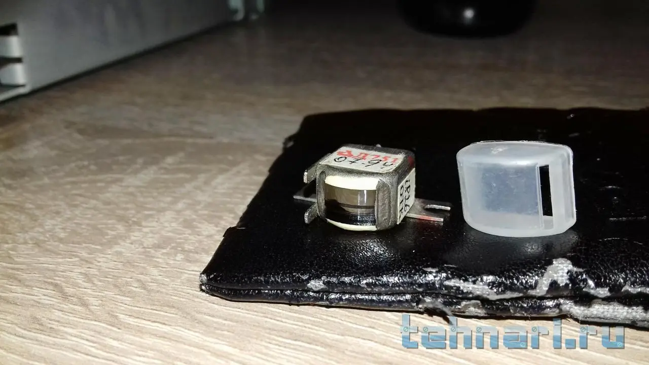

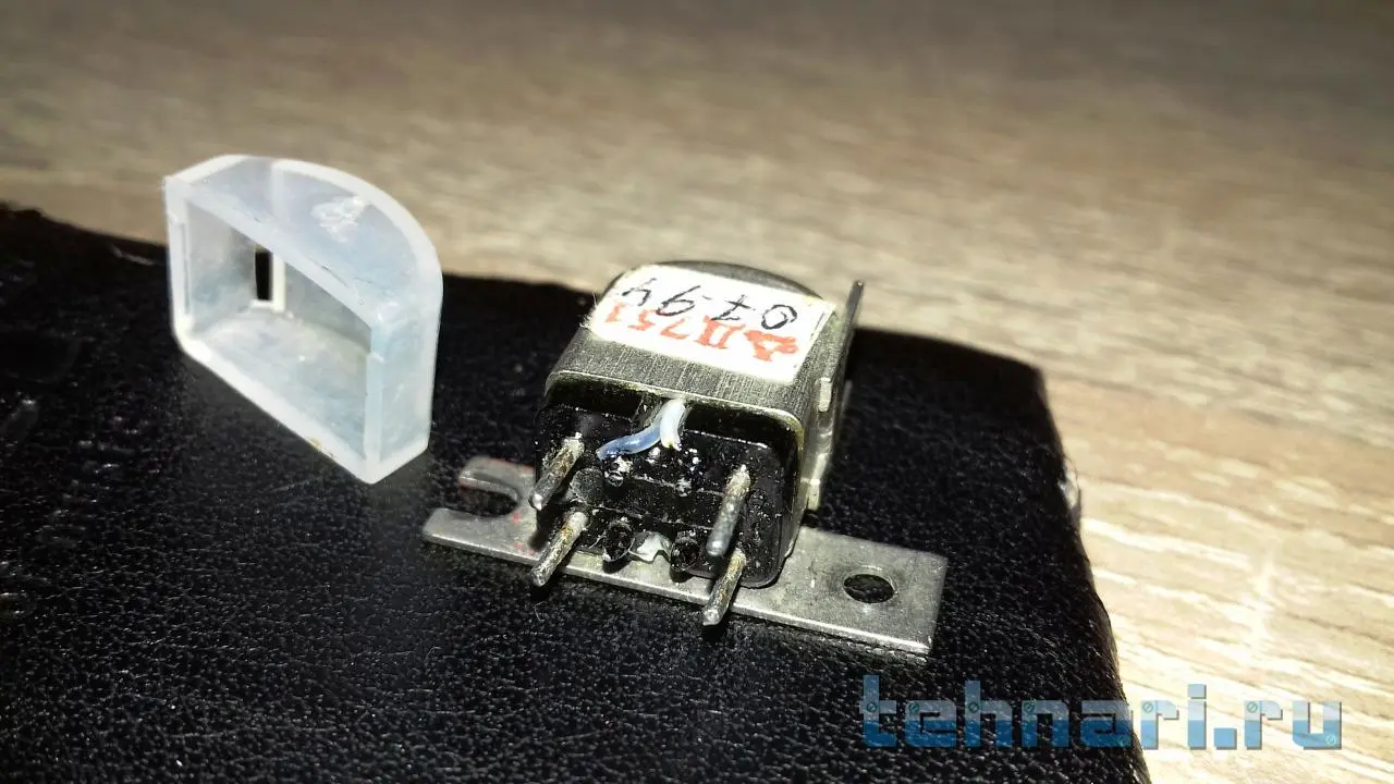

Дим, а какая УГ стояла до того как ты 751-ю поставил?
Д821, но она немного потёртая была, поэтому я с ней даже и не пробовал-сразу заменил на Д751.

Оцени фото.
