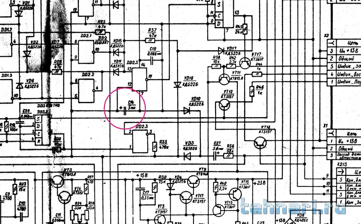

Друзья мои, а как отключить срабатывание автостопа, чтобы ЛПМ можно было "на весу" гонять, т.е. в извлечённом из шасси состоянии?
Поскольку мой предыдущий аппарат уже обрёл нового владельца, то опыты продолжаются над его более ранней версией ))))) Итак сейчас сделал замену микросхем блока УВ-ШП комбинация сложилась таким образом-УВ запел с К140УД26(аналог ОР 37...кажется) в ШП стали LM301. В итоге аппарат запел! Четко и разборчиво.Даже запись сделанная на нём-же звучит прекрасно.Особенно мне теперь нравится работа ШП-шум давится а ВЧ составляющая сигнала-нет! На следующем этапе будет замена МС ПУЗ, ОУЗ и ТЛФ. А так-же надобно замерить точное значение индуктивности головки и подобрать С1 на резонанс на частоте этак 20кГц...а то стоит расхваленная Н3331, а никакой разницы от наших 081 я не слышу..

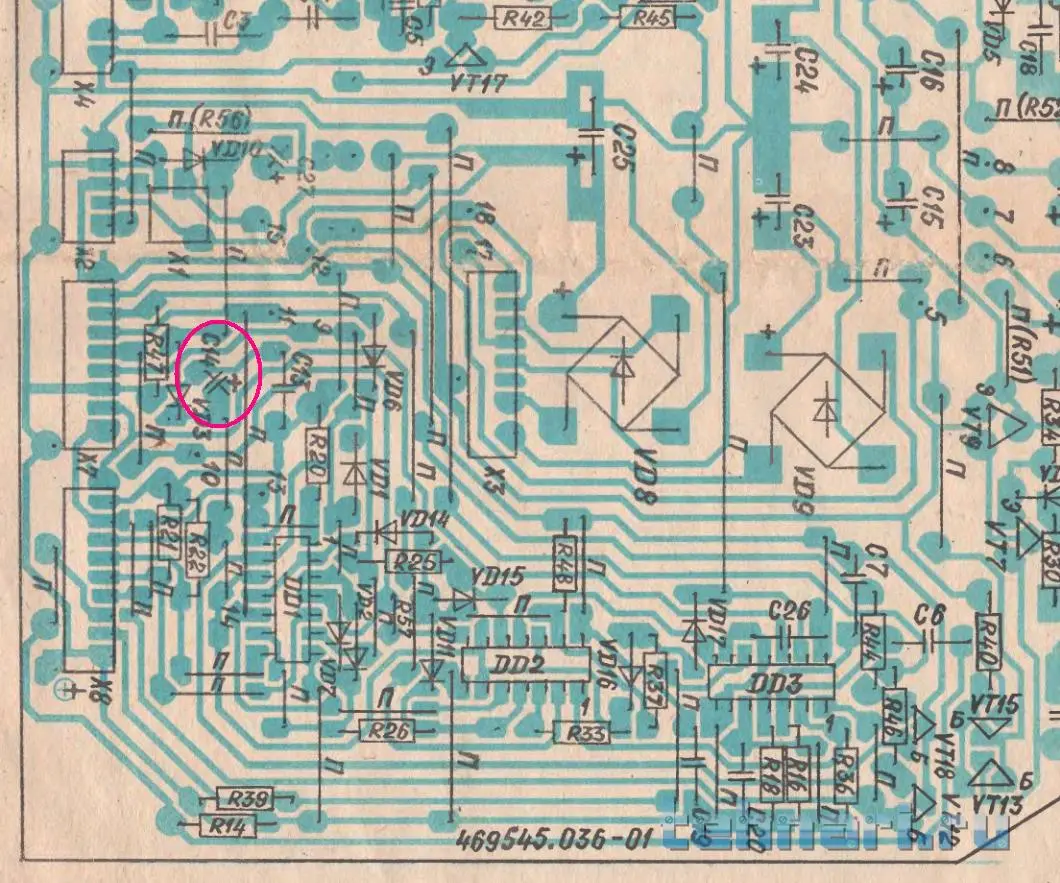

Дим, если я правильно разобрался-надо на +С14 подать через диод положительное напрядение, так чтоб он был постоянно заряжен.
А где этот С14 находится и какое именно напряжение надо подавать?
А это не так-то просто и сделать. Как вариант, подавать вместо датчика импульсы 1-0,1 Гц от внешнего генератора. Генератор делается на одной 561ЛА7, или ЛЕ5, или ТМ2...

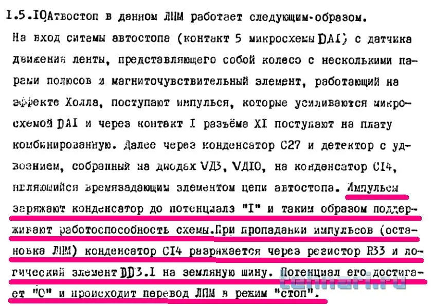

Да нафига такой огород городить-вот выписка из описания-
Снимок.PNG.webp-
зарядили кандёр до "1" и всё-схема работает, уровень "1" если не ошибаюсь-около 9 вольт
вот схема и печатка

Так каким образом этот С14 заряжать надо?
Подкинуть на +с14 12 В через резистор .
А батарейку "Крону" пойдёт?
Вешать батарейку просто в параллель конденсатору? А какой номинал резистора нужен? И нужен ли он с "Кроной" вообще?
