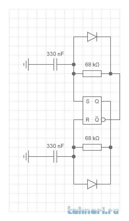

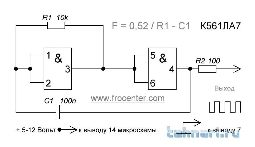

Вот уж не думал что простейший мультивибратор вызовет ступор. Вот пара схем:
Неужели они такие сложные? Собирается навесным монтажом прямо на ножках ИМС. В качестве выхода три провода: корпус, питание и сигнальный.
За то можно эмулировать любой датчик автостопа.
Сомневаюсь.
Дим не похож на лентяя, а детали у него в шаговой доступности. Полагаю, у него пока нет уверенности в своих силах. Но мы её сейчас ему внушим и все проблемы разрешатся. :)

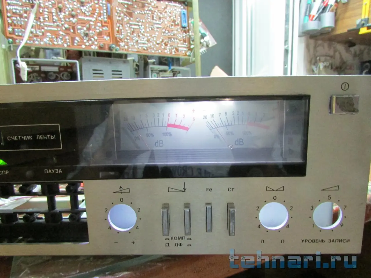

Коллеги! вот такая проблемка- не включается пауза и соответственно-запись, при чём пауза включается "наполовину"-т.е. автостоп блокируется, а выключения воспроизведения не происходит, светодиодная индикация не включается. ТМ2 стоит новая, диоды-транзисторы проверил, электролитов там нет, сейчас пайку ещё проверю,но особых косяков не видно...уже мозги вскипели...
Господа-отставить панику! Всё дело было в пайке...

Пока есть связь-вот примерно так получается-хочу избавиться от всяческих помех связанных с индикатором.
