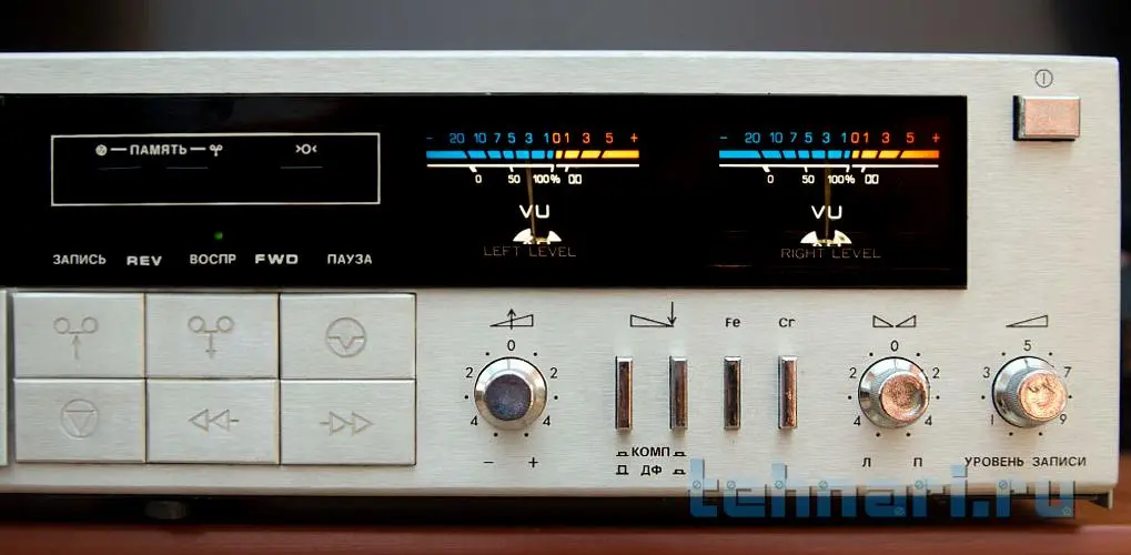

А вот как я сделал в Яузе стрелочные индикаторы.
а какая версия девайса?
Sinus, да неплохо так! но у меня , увы, нет индикаторов таких размеров, а пилить железо на передней панели я счел нецелесообразным.
Обе головки обошлись в 4 т.рэ.
Если Вы собираетесь заниматься модернизацией аппаратуры, то милостей от природы ждать не надо. Индикатор можно сделать самостоятельно, например как тут. И для этого не надо никаких станков, всё делается обычным домашним инструментом. И не надо вываливать 4к рублей, можно купить за 200-1000р старый магнитофон, даже неисправный, со стрелочными головками. И дешевые головки, и куча запчастей.
А чтобы новый индикатор не смотрелся вставным зубом (пусть и золотым), а гармонично и красиво влился как родной, надо соблюдать общие принципы построения конструкции аппарата. То есть, касательно яуз-221, элементы индикатора (шкала, надписи, стрелки) должны светиться за темным стеклом.
Технология изготовления примерно следующая. Рисуем индикатор, распечатываем, прикладываем рисунок к корпусу и смотрим как выглядит. При необходимости вносим корректировку. Коробочка для крепления стрелочных головок нужных размеров делается из оргстекла. Рисунок с элементами индикатора (светлые линии на черном фоне) печатается на пленке. Чтоб линии рисунка светились, делаем тыловую подсветку индикатора. Если черный фон на пленке просвечивается, можно сделать в несколько слоев. Подсветка стрелок (также выкрашенных в светлый цвет) осуществляется узконаправленным боковым лучом, главное чтоб ничего лишнего не освещалось и не светилось. Ну и все остальные элементы конструкции выкрашиваем в черный матовый цвет чтоб не отсвечивали.
Да, долгая нудная кропотливая работа. Но чем делать абы как, то лучше оставить как было.

Можно я тоже вставлю свои пять копеек по поводу индикаторов...
Впервые как я увидел Радиотехнику МП-101, а было это в далёком 1984 г., стрелочные индикаторы для меня перестали существовать. Стрелки инерционны и не отслеживают пиковых значений. Светодиод, используемый для контроля пикового напряжения, тоже проблему не решает.
Из всех световых индикаторов, применяемых в отечественной электронике, больше всего мне нравятся на Яузе-221С-2. Там есть и нормального размера линейки, и счетчик расхода ленты. Более-менее нормальные на Маяке-232(3), но там нет счетчика расхода ленты. На Веге 120 полная шняга - там использованы обычные семисегментные индикаторы широкого применения.
У Андрея (Sinus) неплохо получилось заменить индикаторы на стрелочные, а вот Евгению (KiDD 712) надо еще поработать над дизайном.
