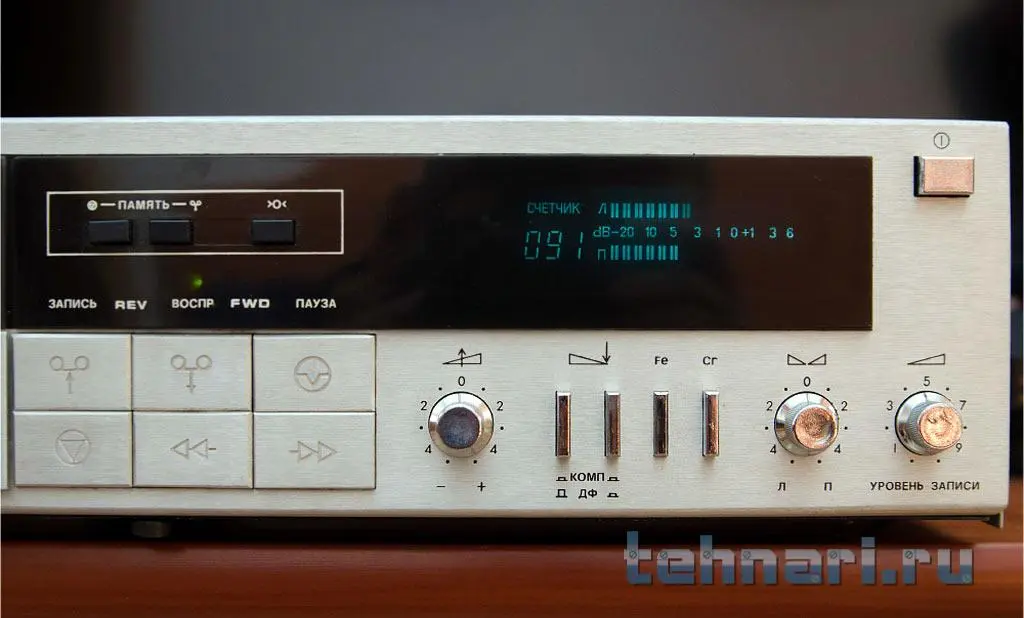

Берем фото Яузы
Лепим на неё индикатор от Kenwood KX-600
и вуаля!
Целью данного фотомонтажа было показать, что можно вмонтировать в Яузу стрелочный индикатор так, что он будет смотреться там не только красиво, но и в совершенной гармонии с остальным дизайном аппарата, как будто родной и всегда там стоял. Главное не нарушать общую концепцию дизайна - светящиеся объекты за темным стеклом.

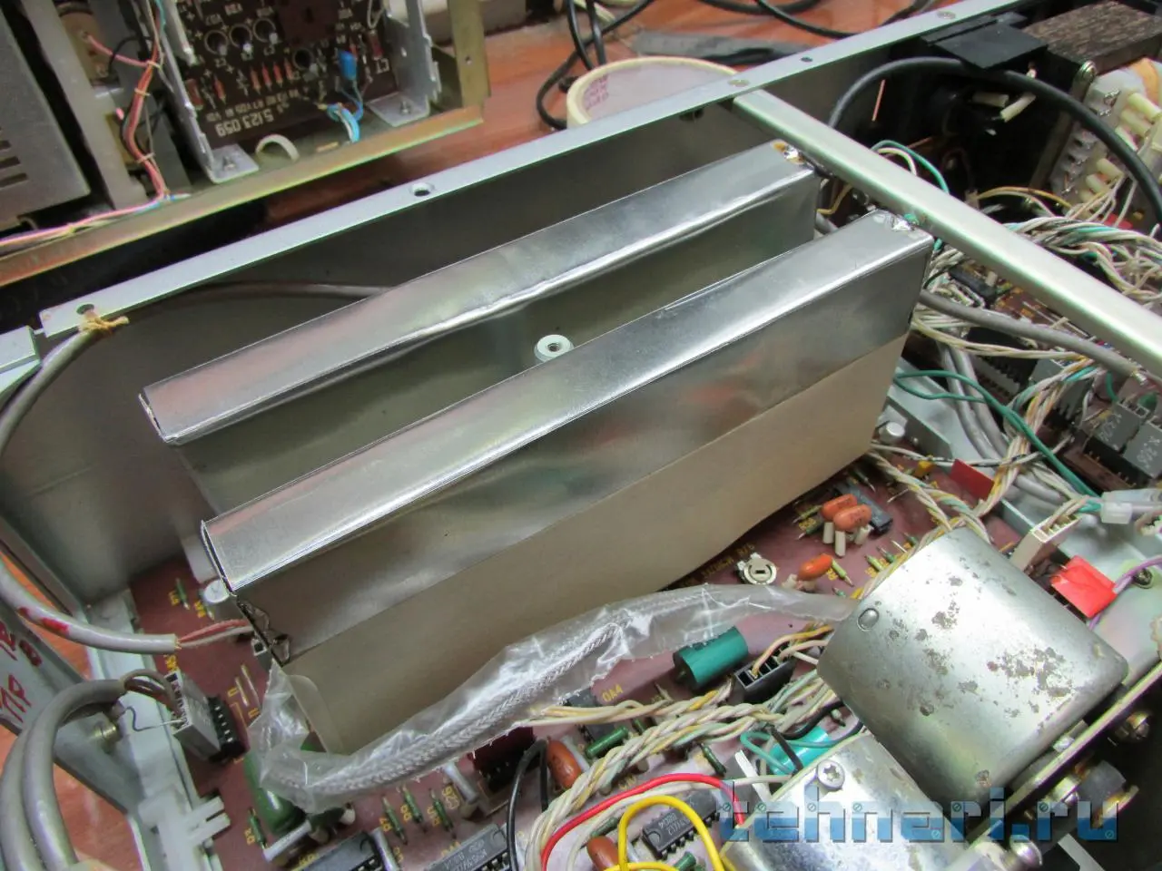

Так и я про сгущёнку ))) подумал, но решил,что в гараж ближе, подобрал там жестяную банку из-под масла, и уже режу экран...
Попробую сделать сначала полностью закрытый, в "убивце дракона" все платы полностью закрыты, тем более что жести хватает..
Ну что...шумы упали, аж приятно слушать стало...фон остался, его немного, но есть
вот как это выглядит
Аккуратно получилось , двигатель вв дп39 стоит , я бы сменил его , от него фон может быть правда не 50Гц а выше .
Двигатель можно временно отключить и послушать фон. Если ничего не изменилось, то дело не в нём.
P.s. Масло более подходящее для изготовления экрана, чем сгущенка. :)

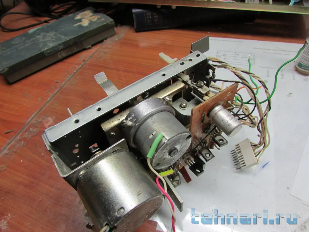

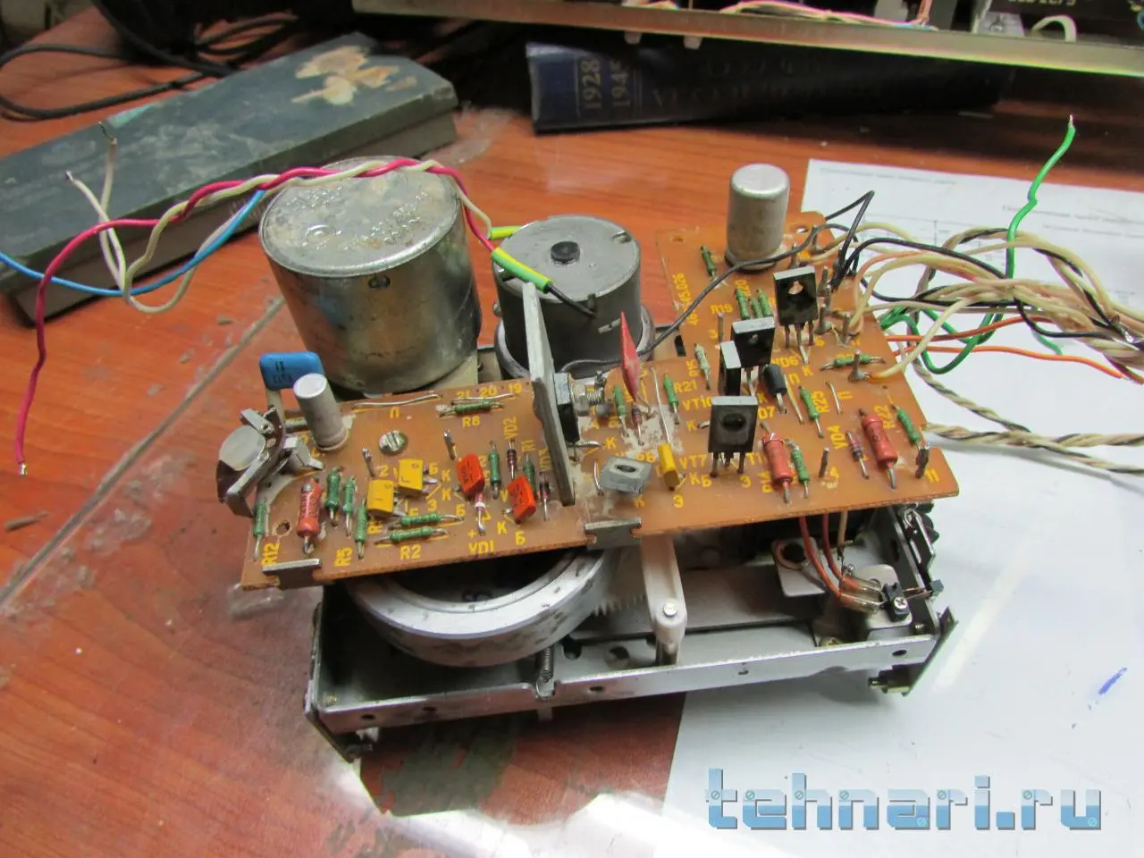

Да, кстати- Дим, тебе ЛПМ адаптировать к нашему управлению, или чистого "япошку" оставить?

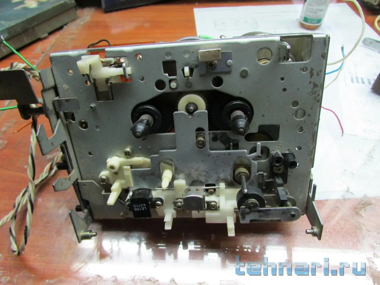

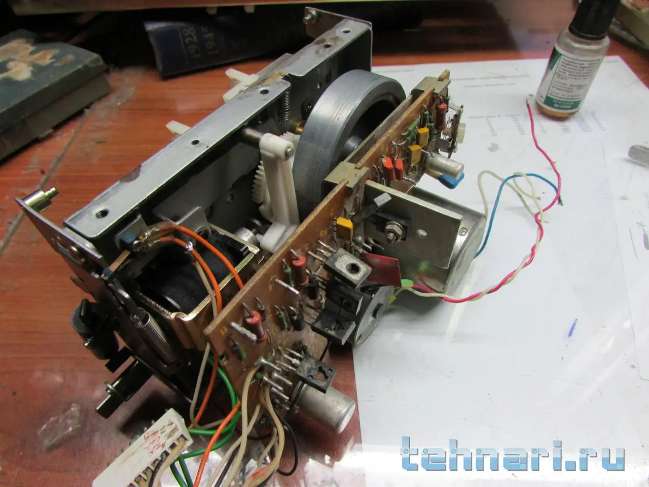

Что-то как-то всё замерло...Дим, извини за задержку, вот смотри что получилось с адаптированным вариантом.Движки установлены наши, потому, что-ведущий может использовать стабилизатор вращения собранный на плате, а перемоточный-из-за того что япончик при подключении к управлению на транзисторах-не выдает оборотов от слова-совсем. если у тебя есть плата с управлением на реле-то может пойти и импортный.если что- то движки отдам впридачу...
если не вариант-то могу и вернуть к прежнему состоянию..
