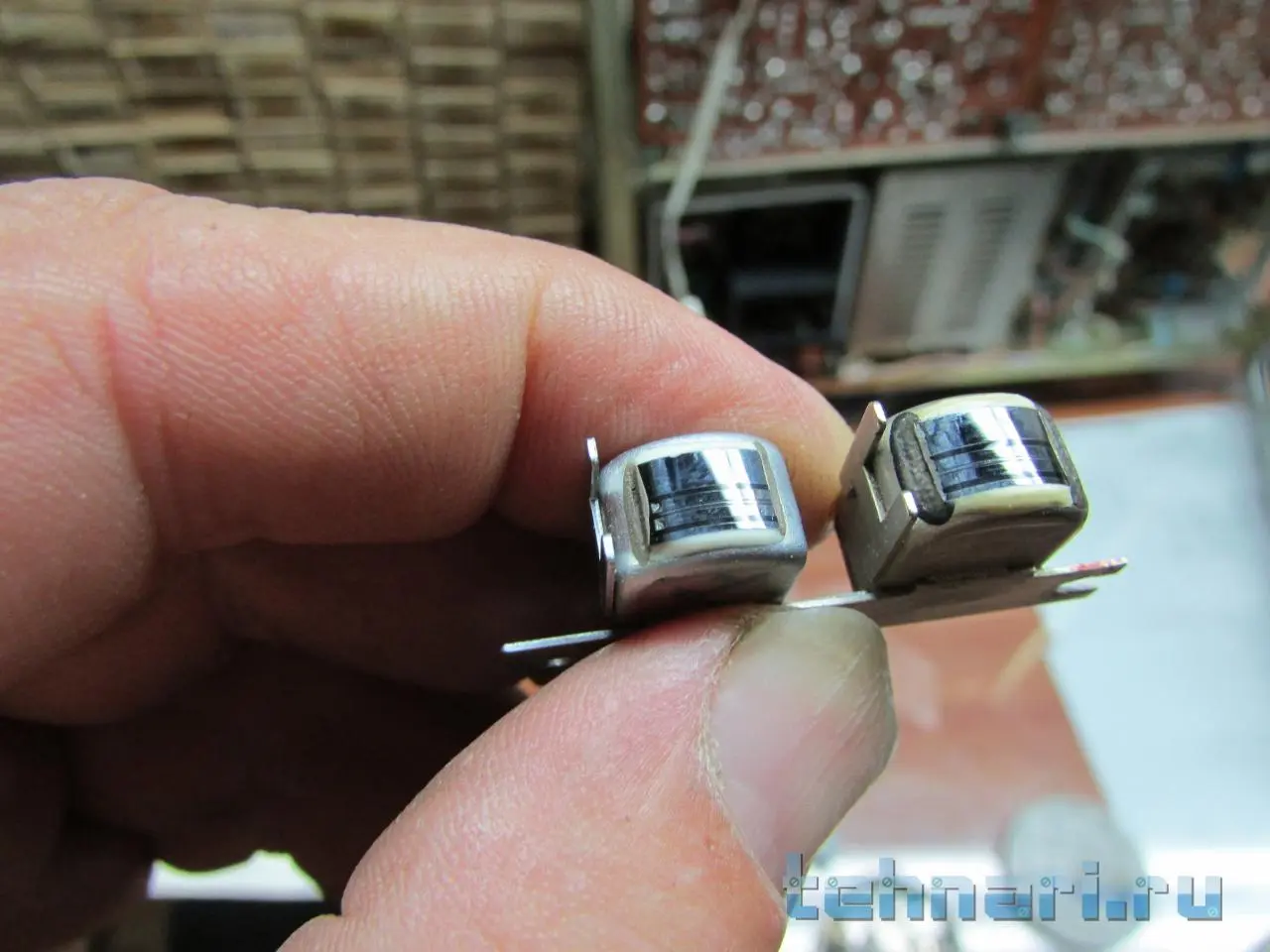

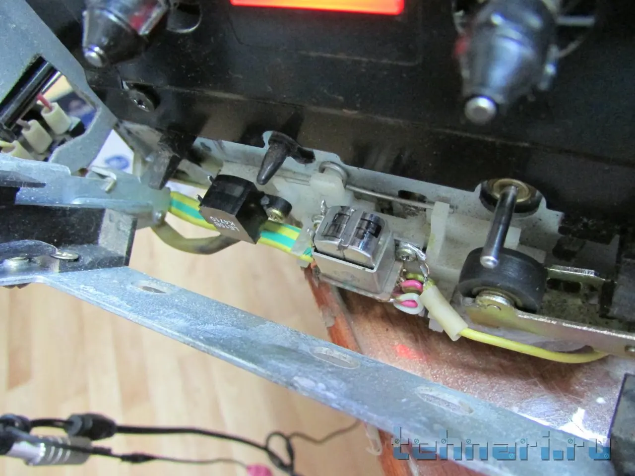

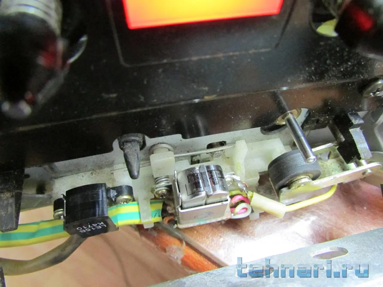

Ну да, а что тут удивительного...предыдущий "сквозняк" я как раз на Ноте 220 и делал...давноооооо ещё в году этак 98.... кстати, головка оттуда и стоит, есть лёгенькая потертость, но некритично...вот фото-
и, кстати, Дим последнее фото тебе наверное интересно будет-визуальное отличие 751 и 752 головок- слева-752, обрати внимание слева есть какие-то -недоливы? недошлифовки?
А за предложение Ноты-спасибо, но не надо! сам такую недавно на молекулы пустил, уж больно много там переделывать надо
