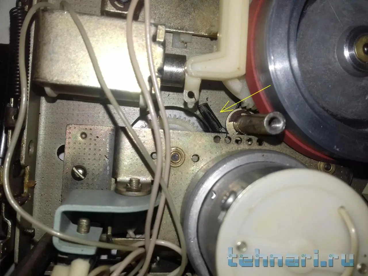

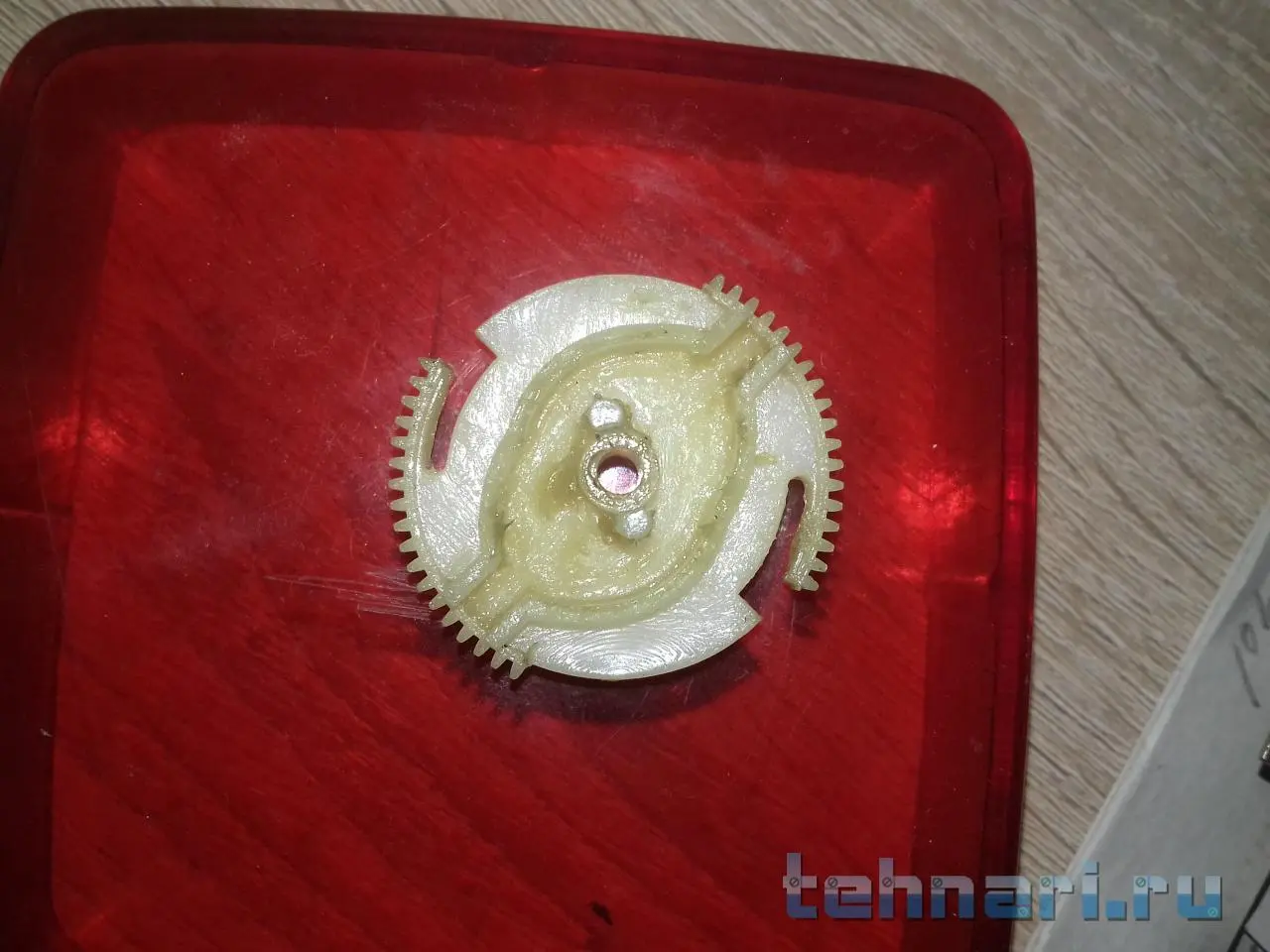

Поясните функцию пружины на фото и оцените состояние шестерни.
И должна ли шестерня люфтить на своей оси?

Данная пружинка возвращает якорь магнита в исходное состояние...помню как матюкался и не мог понять почему не отбрасывает якорь, пока не увидел что пружинку на место не поставил....попробуй сделать минимальный натяг...а вот люфта быть не должно, я такую шестерню сразу заменил, до сих пор где-то валяется, попробуй сделать вставку из подходящих по размеру трубочек или намотать из фольги вставку...
