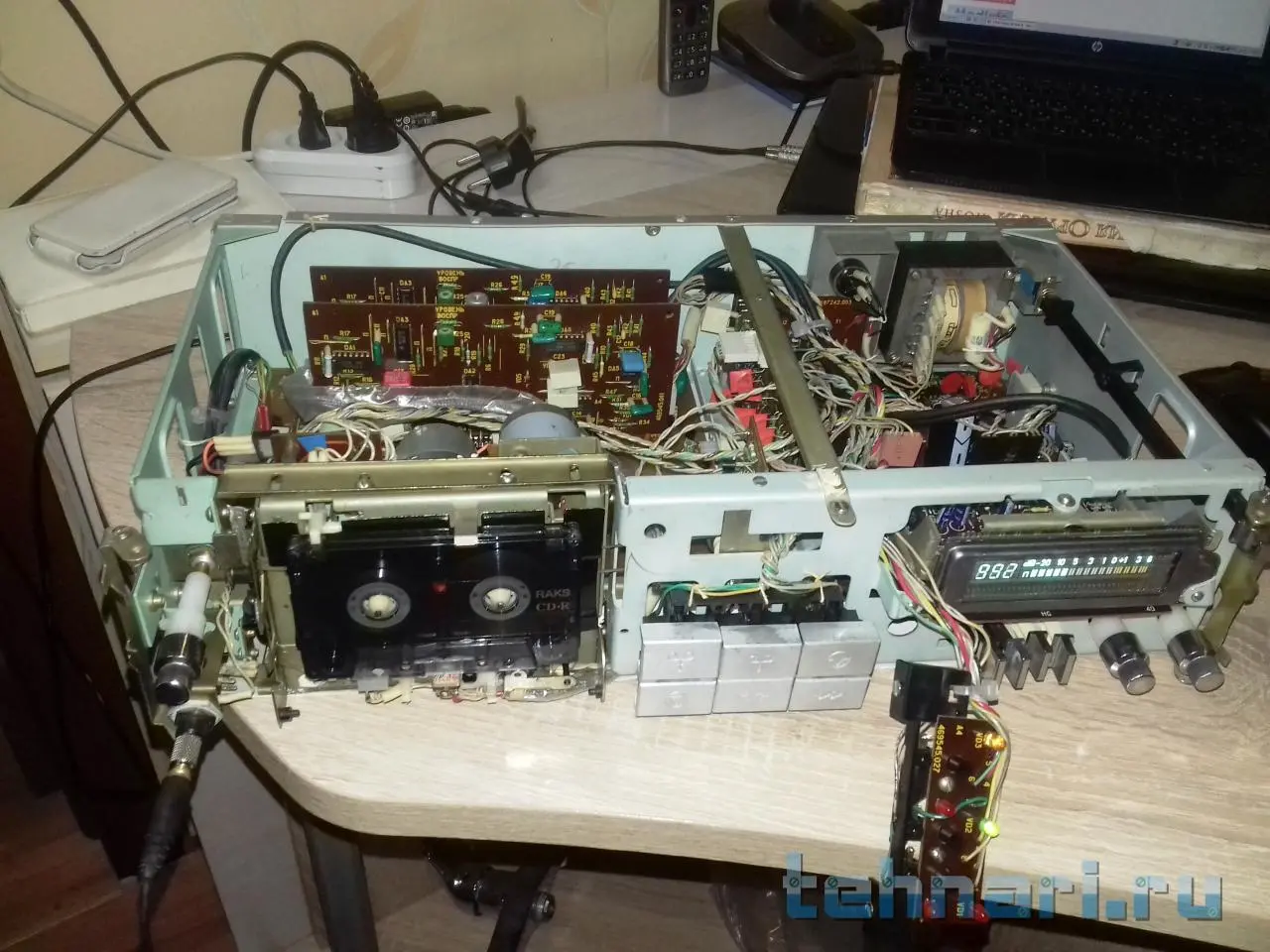

А теперь давайте его собирать.
В ходе долгой возни с ним я забыл порядок сборки )))
Сейчас он в таком виде.
Что делать дальше?
    105.6 KB · Просмотры: 102
О как!
Ремонтнику/реставратору на заметку: В ходе разборки необходимо фотографировать каждый этап. Это значительно упрощает процесс сборки.
Снимай ручки, ставь на место плату с кнопками, надевай "морду", фиксируй два субмодуля планкой, прикручивай низ и одевай верхнюю крышку, одевай ручки на место.
Да, и напоследок, не забудь одеть крышечку кассетоприёмника. :)
Процесс весьма затянулся... )))
Так плата с кнопками на месте вроде как...
Я имел ввиду плату с кнопками управления памятью и индикации.

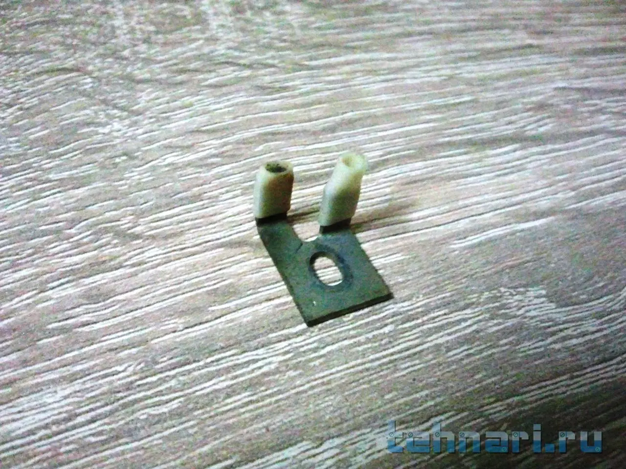

Джентльмены, скажите: откуда эта пиндюрина? ))
    152.3 KB · Просмотры: 98
Надо было вместе с ним настраивать , хотя ничего страшного , при необходимости можно и потом голову подстроить , я к тому , чтобы по десять раз одним и тем-же не заниматься .
Эта пиндюрина не индикатор случайно сверху держит .
