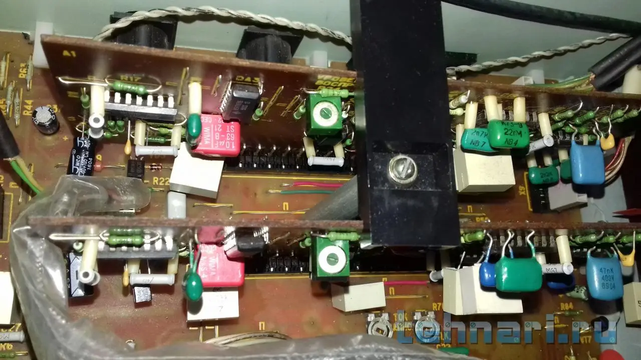

Поменял С3, поставил новый ДЖЕМИКОН 470 мкФ. Картина не изменилась.
А что я должен увидеть, перемкнув R13? Будет двоить или нет?
И ещё:
1. движимый завистью, сменил-таки в УВ КТ3107 на BC560C )) На слух разницы не ощутил)
2. также поменял штатные подстроечники уровня (R25) в УВ на современные
А теперь вопрос. В руководстве по наладке (стр. 42 внизу) сказано: п. 5.8.2. "Индикатор при этом должен показывать +3 дБ".
Посмотрите на фото моего индикатора.
Неужто он должен засвечиваться до +3 (выделено красным прямоугольником)?!
Что неудивительно. Шумит там не он один, да и разница в коэффициенте шума у них незначительна. Ощутимый эффект дает полная замена УВ на современный.
Понял, завтра продолжу глумление))
И ещё идея: будет неплоха замена головочных проводов на МГТФ. Какого сечения выбрать МГТФ?
Сам менять буду, ставлю то что есть-МГТФ-1*0,07
