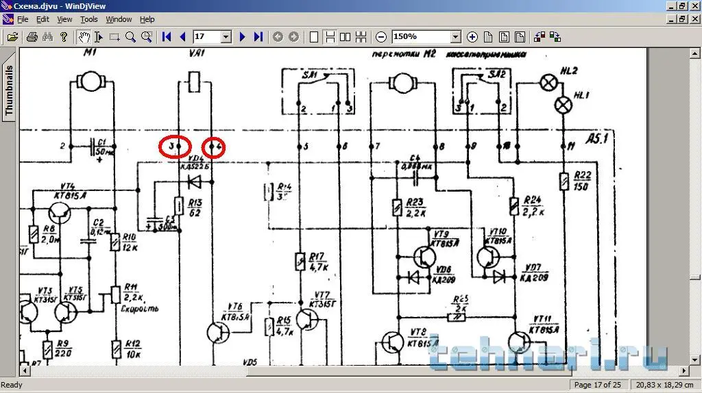

Друзья мои, а какое напряжение должно питать магнит?
вообще-то магнит питается током... Где-то 300-500 мА в покое.

какое напряжение должно присутствовать на ногах 3,4 моторной платы в режиме ВОСПР.?)
    68.2 KB · Просмотры: 1,126
Друзья мои, ответьте, пожалуйста.
Еще раз объясняю: это зависит от тока, протекающего в цепи. Правильнее измерять именно его. Но если это сложно (лень отпаивать провод), то его можно вычислить, измерив напряжение на R13.
