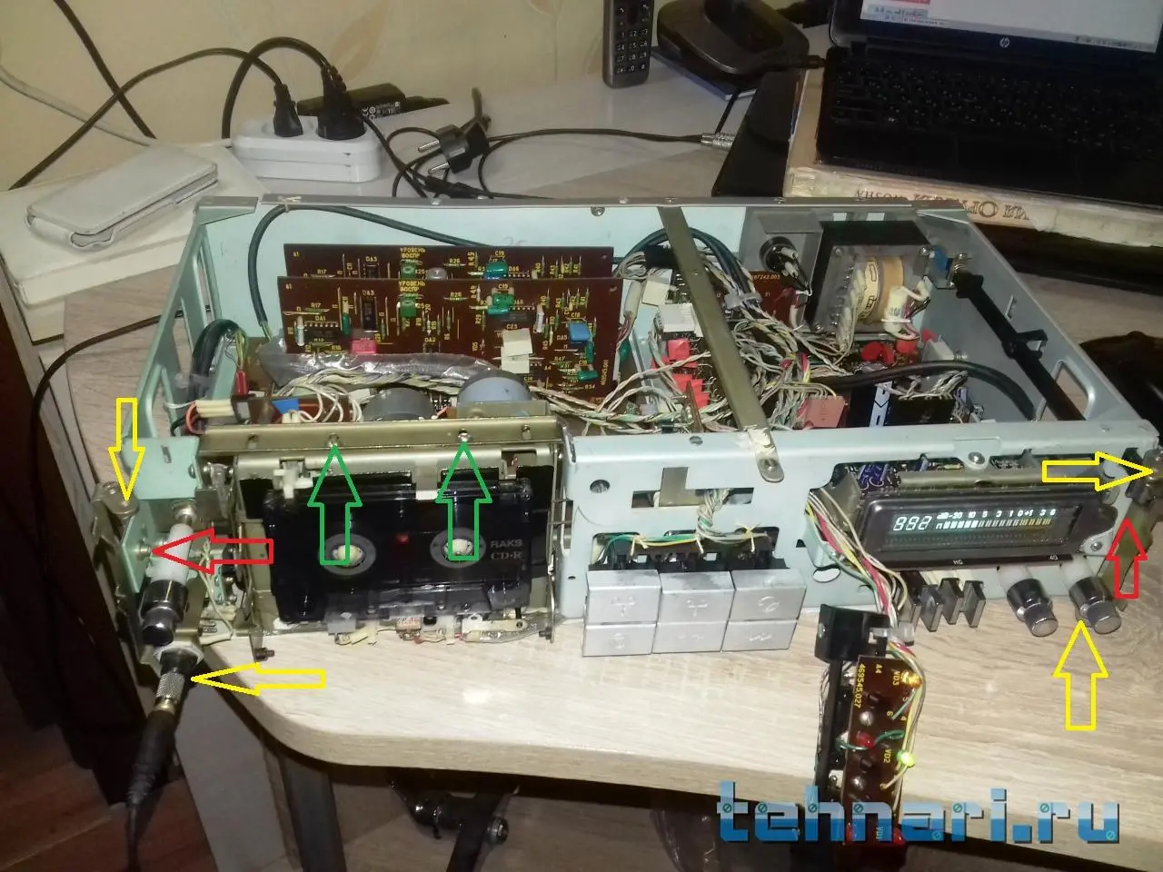

Вот фото моего аппарата без морды.
Кстати, посмотрев на фото вспомнил, что ручки при демонтаже морды действительно не снимал, а плата управления и индикации крепится к морде винтами сверху.

Совет на будущее: при снятии морды с Яузы можно откручивать только 2 винта (показаны красными стрелками)
Винты (желтыми стрелками) надо будет только ослабить. В этом случае морда снимется с "ушами", с кнопкой открывания кассетоприемника. Также можно не снимать плату индикации с морды, а только отсоединить её разъем с платы. На работу ЛПМ это никак не сказывается.
Порядок сборки (от состояния на фото):
- поставить кассетоприемник,
- поставить плату индикации на морду,
- поставить морду и закрепить её винты.
- ослабить винты ЛПМ (зеленой стрелкой и такие же снизу),
- выдвинуть ЛПМ вперед на сколько позволят вырезы под "зеленые" винты, несильно закрутить их,
- поставить на кассетоприемник обе крышки,
- поставить Яузу мордой вверх,
- посмотреть со всех сторон на зазор между мордой и крышкой, отрегулировать "зелеными" винтами его по параллельности крышки морде с зазором 1-1,5 мм снизу и 1-1,5-2 мм сверху, при условии чтобы крышка закрывалась.
Чуть не забыл - кассетоприемник предварительно проверить чтобы он был не перекошен в плоскостях.
PS. ЛПМ можно снять вообще без снятия морды, открутить 4 "зеленых" винта и вынуть разъемы шлейфов.

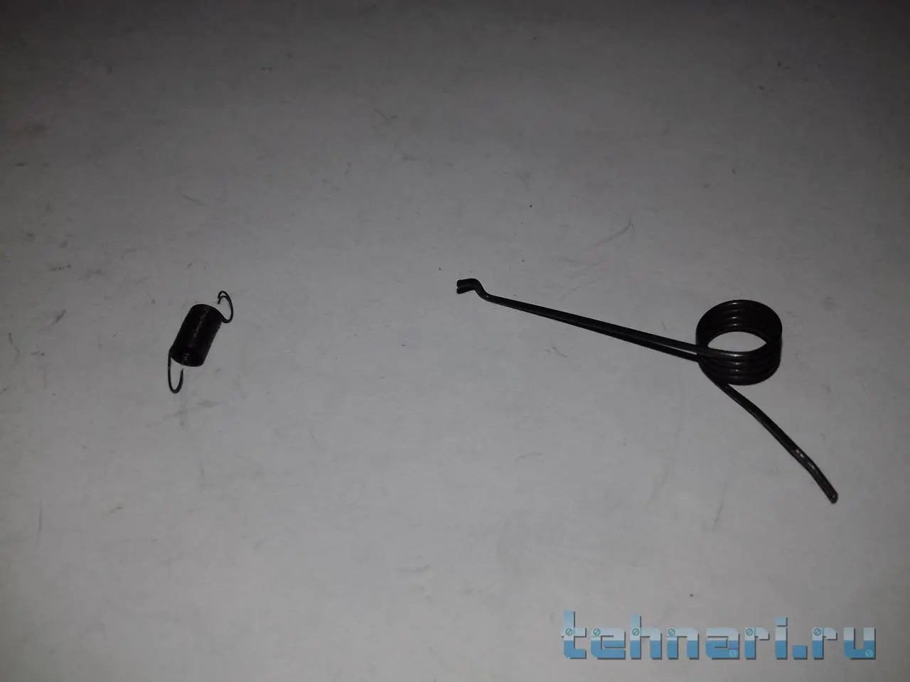

Второе:жизнь подбрасывает новые загадки!))
Откуда эти пружины?

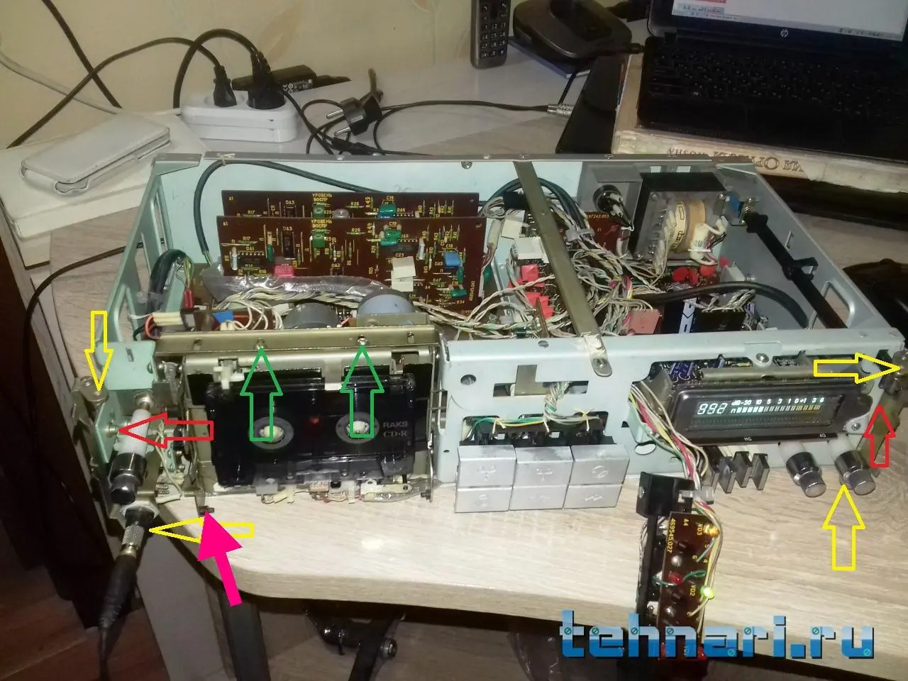

Большая пружинка-на кассетоприёмник
розовая стрелка
Друзья, вы подсказывайте-куда конкретно эти пружинки цеплять)
А мелкая откуда?
