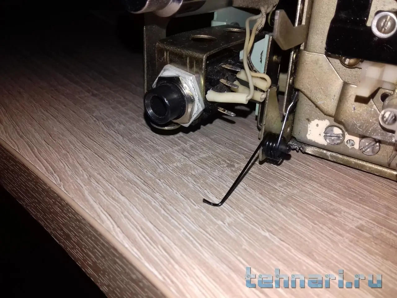

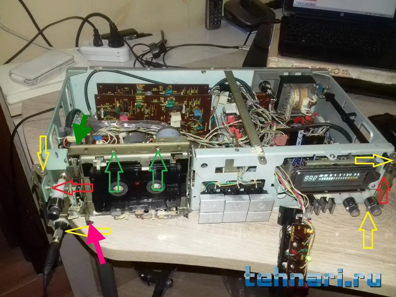

а мелкая пружинка может быть откуда угодно, там мест много...
посмотри- на рычаге выброса кассеты есть пружина?
зелёная стрелка со внутренней стороны

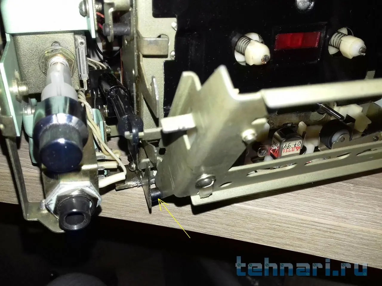

Т.е. мелкая пружина должна соединять эти отверстия?
    85.1 KB · Просмотры: 202
Да, сам понял, она возвращает педаль выброса в исходное положение.

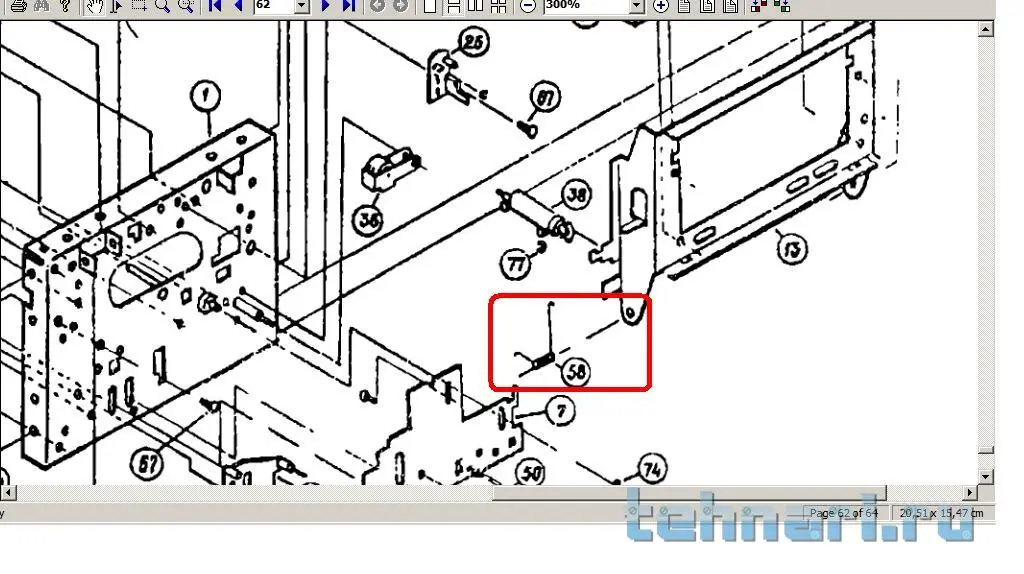

А большую куда ставить?
Вроде по схеме большая пружина на эту бобышку просится...
Это верно?

Дим, всё правильно, а большая пружина и у меня есть двух видов.
А что это значит-двух видов?

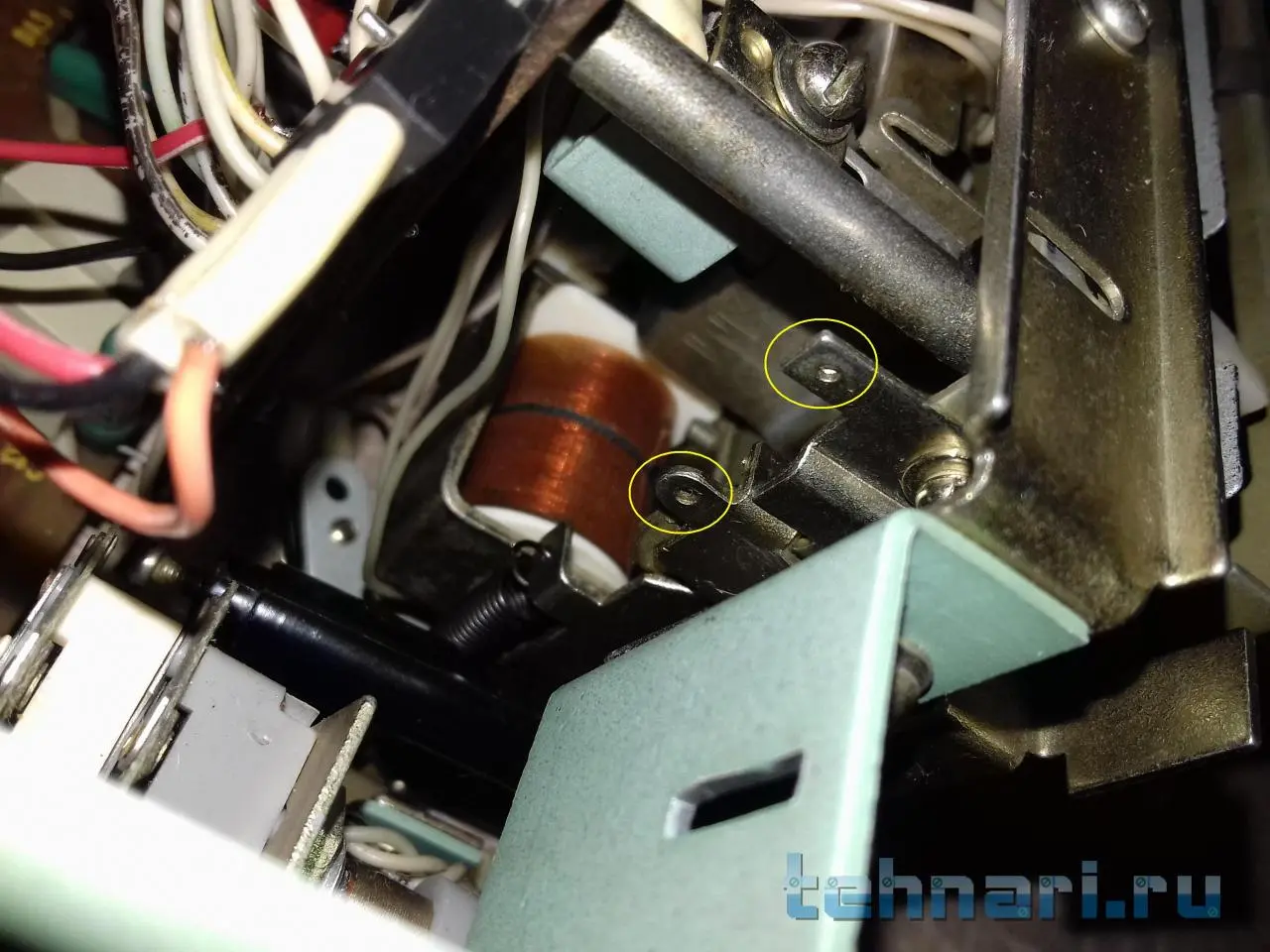

И как надевать пружину на бобышку? Как показано на схеме? Получается, она выталкивает крышку?
одна потоньше, другая, естевственно, потолще, и немного по-разному концы изогнуты. Всё правильно-она выталкивает кассетоприёмник. Для короткого конца есть отверстие в пластине, а длинный край опирается на рычаг кассетоприемника..
А какая из них должна быть задействована? И куда девать оставшуюся (вторую)?
они от разных ЛПМ-от нашей и от джапской, просто валяются в ЗИПе...
Итак, эта хрень вот так должна садиться на бобышку?

Что-то я никак для этой пружины места не найду...
