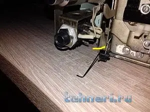

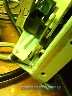

Вроде так , а хвост , который торчит должен быть завёрнут внутрь .
Блин, никак! Подскажите, джентльмены!
Хвост должен заходить туда , снять , закрутить и не отпуская пропихнуть вниз , насадить на бобышку .
    13.7 KB · Просмотры: 62
Дим, извиняюсь за какчество (снимал телефоном)- но должен разобраться.
У моей пружины был короткий хвост в самом деле короток))
Он на полмиллиметра ложился на эту полку и выскакивал.
Пришлось на один оборот пружину развернуть...
Хорошо не сломал)

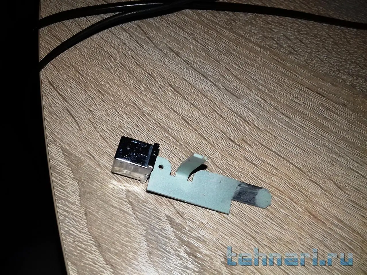

Вот кнопка выброса кассеты.
Насколько я помню при разборке, там была какая-то хитрая тонкая пружина.
Она у меня утерялась(
Какова её роль и чем можно её заменить?
И скиньте её фото по возможности.

я её потерял и пользуюсь кнопкой без неё- функционал и удобство работы н пострадало от слова "совсем"

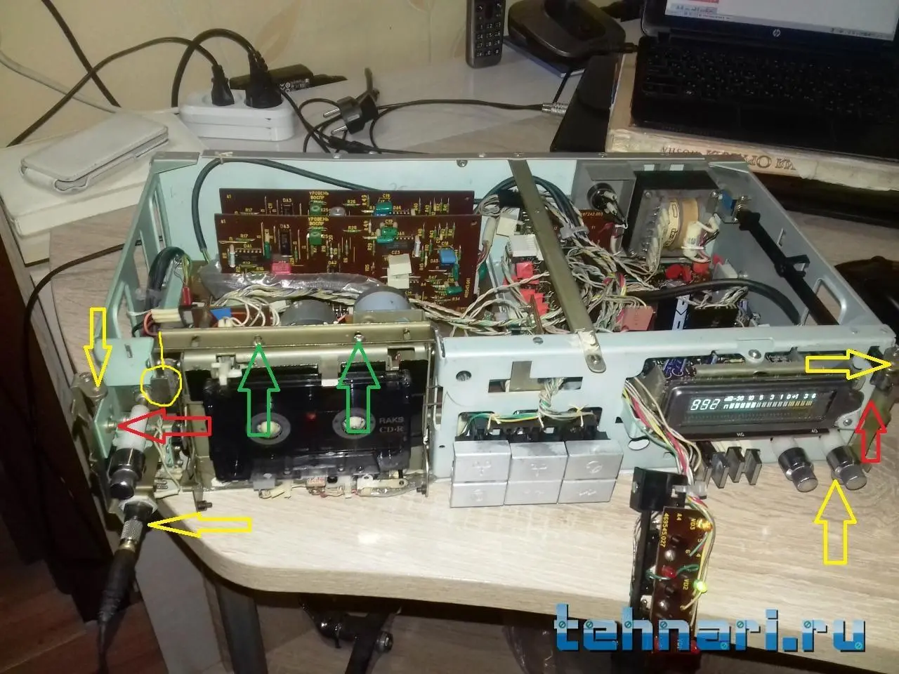

И без этой пружины будет нормально. Это когда морду снимаете как я написал, с ушами, то пружина держит кнопку чтоб не вылетала из морды.

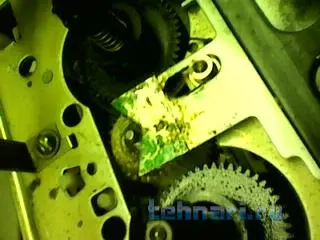

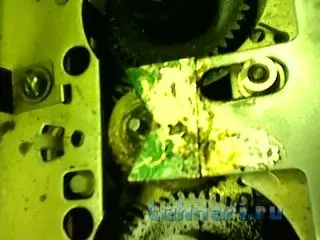

Мне тут ЛПМ преподнёс очередной "сюрпрайз"... при переходе из режима "перемотка влево" ( а иногда и "перемотка вправо") в "рабочий ход" перестал отводится передаточная шестерня перемоточного двигателя. Оказалось , не понятно почему, вырез в пластине с головками не выводит шестерню из зацепления с боковыми узлами ...помучившись, я так и не понял что случилось, и плюнув на всё это безобразие, сделал вот такую штуку, напаял дополнительную пластину для вывода из зацепления...теперь всё работает чётко...надеюсь..
ещё раз извиняюсь за какчество фото..телефон..увы..

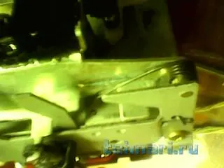

Да ..и ещё- на подающем узле подрастянул пружину- петля при любой перемотке практически не образуется.
Во, ценная информация!
Меня эти петли ......... уже!
Блин, не магнитофон, а набор "УМЕЛЫЕ РУКИ": подрастянуть, напаять, подточить... )))
Представил, как какой-нибудь японец, матерясь сквозь зубы по-японски, растягивает пружинки в какой-нибудь "Накамичи" )))
А чтобы растянуть пружинку - надо ЛПМ извлекать, или это можно прямо в конструктиве сделать?
Если у тебя отечественный ЛПМ-то не надо- снимаешь стопорное колечко-и весь узел вытаскивается,а вот если джапский...то даааа, придется разбирать..., ну Накамича и не каждому японцу по кошельку..поэтому ...
А почему растяжка пружины только на подающем узле устраняет петлеобразование в обеих направлениях?
Я растянул, петля при перемотке вперёд исчезла,а при перемотке назад осталась...
Надо ли растягивать пружину приёмного узла?
