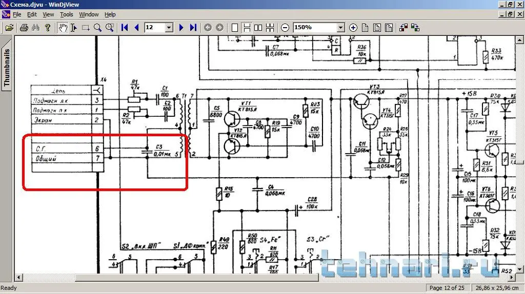

Джентльмены, беда! Практически не стирается запись. Конечно, после стирания она не такая, как до, но ОФИГЕННО остаётся. Что за хрень?
Проверь напряжение на ГС...блин ..не помню сколько там вольтов должно быть...А ГС чистая?
Блин, почти ~43 вольта!!
ЧТО ЕСТЬ ЭТО БЫТЬ?!))
Возможно, обрыв обмотки СГ.
Проверить можно омметром предварительно отключив разъем Х4 комбинированной платы.
Чуваки, режьте меня, но я откинул вилку СГ от платы и замерил ~U на С3.
Около ~90 вольт показало...
Хм... Это, батенька, резонанс.
Сопротивление головы в норме...

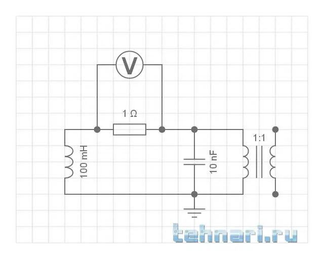

Я бы посмотрел ток стирания. Для этого в разрыв провода нужно включить резистор 1-10 Ом и измерить на нём напряжение.
Коль, поясни схематично.
В общем, мой "мультик" в режиме измерения переменного напряжения в пределе 200 вольт показывает на ножках С3 95 вольт при откинутой СГ.
При подключённой СГ U=84 вольта.
Трогал пальцем-никакого эффекта))
