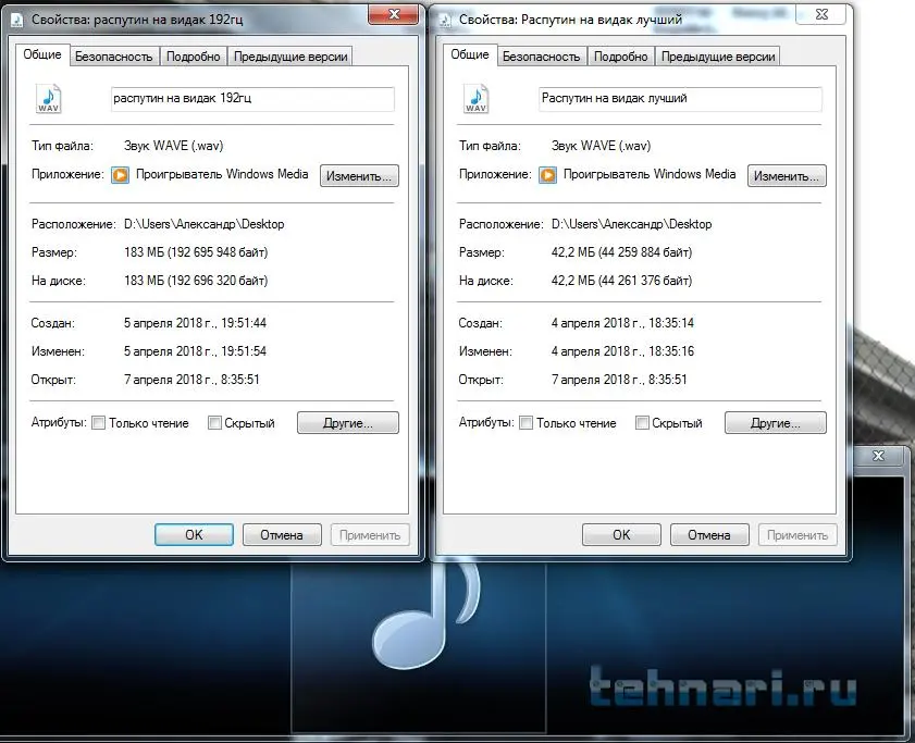

Записал Распутина не в 44 а в 192гц- и разницу слышно в пользу последнего! Прорисовался второй план, звук стал "пошершавей" не такой глянцево-стеклянный.
Но и вес треков

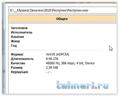

Да это я Диму советовал! У него формат ADPCM при 48 кгц и всего 4 бита, поэтому битрейт всего 386 кб/с!!!
Стандартно для РСМ и WAV 1411 кб/с при 44 кгц и 16 бит.

Но все равно качество при перекодировки вверх не улучшится, будет как исходник. (если только кодер не хитрый, не добавляет отсебятину в виде комбинационных частот, субгармоник и прочего улучшательства. Тогда на слух будет получше исходника. Типа психоакустическое улучшение)
