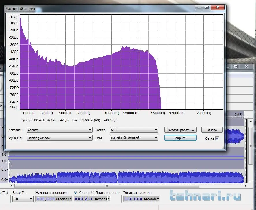

Ну-ка зацените там на своих анализаторах:
Посмотреть вложение ATC Mistake_no_2.rar
Это студийная запись, воспроизведённая на Маяке-233 без СШП и записанная на комп SB Realtek AC'97 Audio посредством стандартного для W7 аудиорекордера. Если где-то и есть перегрузка - то это огрехи компа, на магнитофоне всё без искажений.
Перегрузка идет.сильно слышно
Да, на W10 это хорошо видно и слышно. Завтра перепишу с более низким уровнем входного сигнала.
Зато обратите внимание на верха в самом начале, пока нет перегрузки. Всё в наличии и ничего лишнего.
А где верха то? на 14-15 тыщ все и закончилось примерно, да и вокал немного задавленный(проваленный).
Провалы вокала - это возможно линейные искажения, вызванные регулятором тембра (низы на серёдке, верха подняты на полную - для прослушивания через родные маяковские колонки это самое то). Дело в том, что я использовал выход для наушников, а он имеет регулировку верхов и низов. Поэтому серёдка может оказаться несколько заваленной. Завтра попробую взять сигнал с линейного выхода.
Тут оправдывайся, не оправдывайся, а пишу с мафона на комп первый раз (всегда было наоборот). Косяки вполне возможны. Ну ничего, отработаю технологию и ужо похвастаюсь...
Все в НОЛЬ, никаких эквалайзеров в аудиоредакторе.
Хотел твой трек в спектре прогнать, но wma формат он нихт понимайт(ссылается на лицензионные права винды). Ща, если перекодировщик найду(где то должен быть в безднах загрузок), глянем, что ты наэквализировал!
Вот, Николай, студийная запись с твоим "мастерингом"!
Благодарю, urfinjuss66.
Ну да, всё верно, так и должно быть. Низы явно задраны, верха немного приподняты над серёдкой. Завтра сделаю запись с линейного выхода, там д.б. всё поровней. А самый фикус-пикус в том, что выше 15 кГц ничего нет - ни комбинационных, ни шума. Это говорит о нормальной работе тракта воспроизведения.
Низы то как раз почти нормально, а вот верха задраны по самое нехочу!!!
urfinjuss66 сделай сетку частот от 20 гц и логарифмической. Наглядность получше будет.

Дим, исходник-оригинал бы неплохо для детального сравнения!
