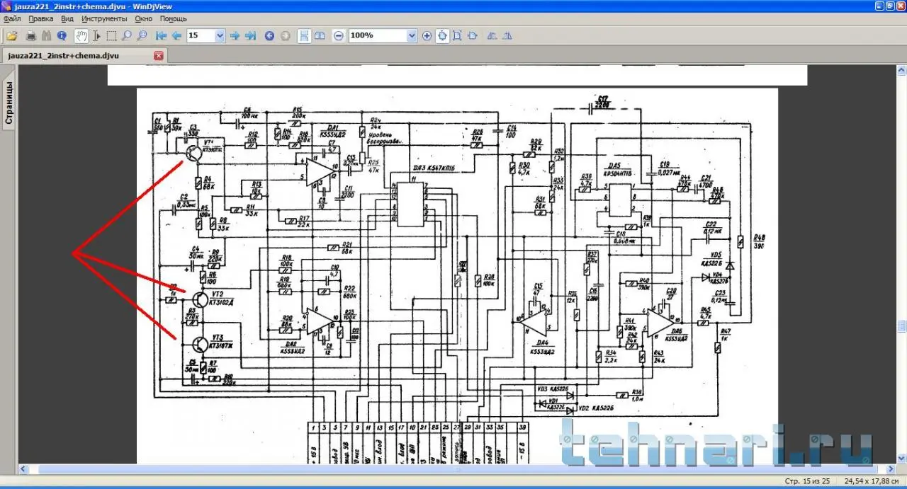

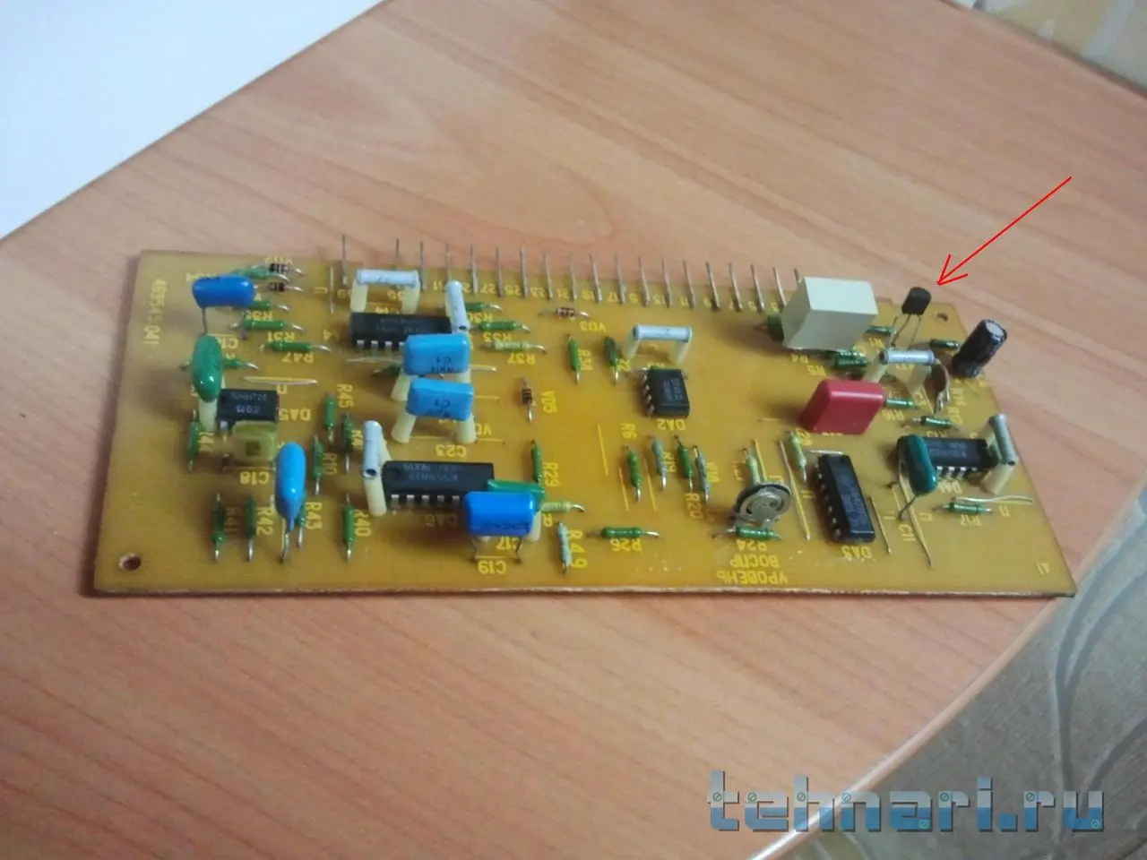

Дим немного обшибся- там 2 транзистора стоят в микрофонном усилителе.
Джентльмены, мы друг друга в чём-то недопонимаем))
Вот два фото: схема и факт.

Нижние это микрофонник , у тебя он не на этой плате или фото деталей покрупнее сделать , возможно на микрухе.
Джентльмены, я отличаю транзисторы от других изделий)
Значит, микрофонный усилитель реализован на м/с.
А тот, что стоит на плате (КТ3107Ж по схеме) я заменил на BC560C (где-то прочитал, что они малошумные ещё более чем КТ)

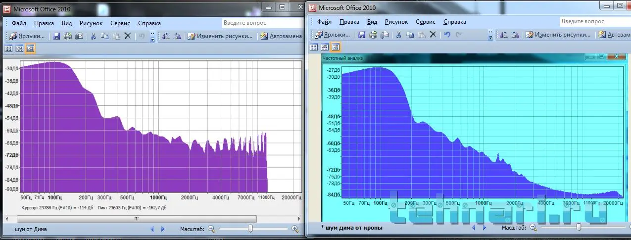

Дим, вот твои шумы(образцы обрезал, убрал "голоса", оставил только шум). Уж не знаю, как там должен гудеть тракт, но на мну(да же на слух) - это многовато!
Так и я о том же! Мало того, что микрофонный эффект, так ещё и шум откуда-то взялся!
шум и так на грани теоретически возможного.
Вроде как диаметрально противоположные мнения...
Я просто ориентируюсь на фон в наушниках-вместо приятного "шипения" слышу некий гул..
