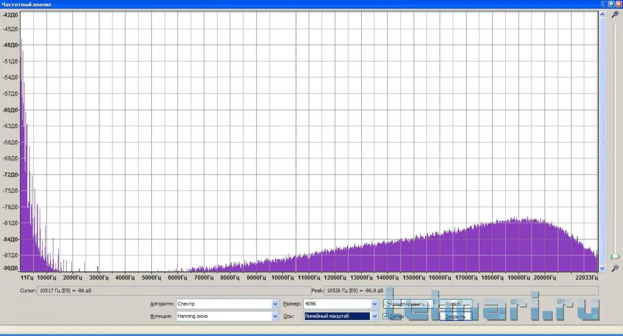

Друзья мои, что вам говорит вот это?
    41.8 KB · Просмотры: 167
но плюсом к ней ещё и некое эхо (как в большом пустом спортзале))
Да есть такое- глухо и гулко звучит, да и неровно, как то. Смотри, не включены ли какие нибудь улучшайзеры в прогах(эквалайзер, поп-рок там, ангар-ванная комната)?

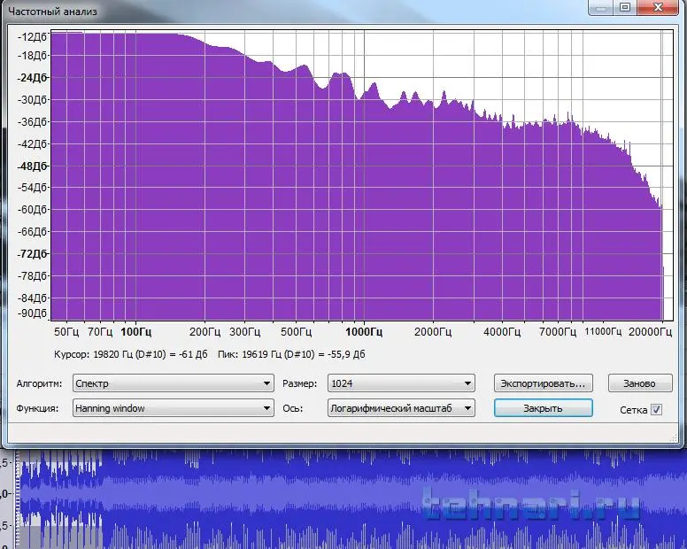

Вот что у меня получается
    37.1 KB · Просмотры: 85
Дим, если честно, то не айс.- неровно,как то все, низ давит, середина проглочена

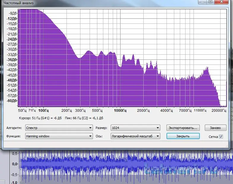

Вот твоя запись

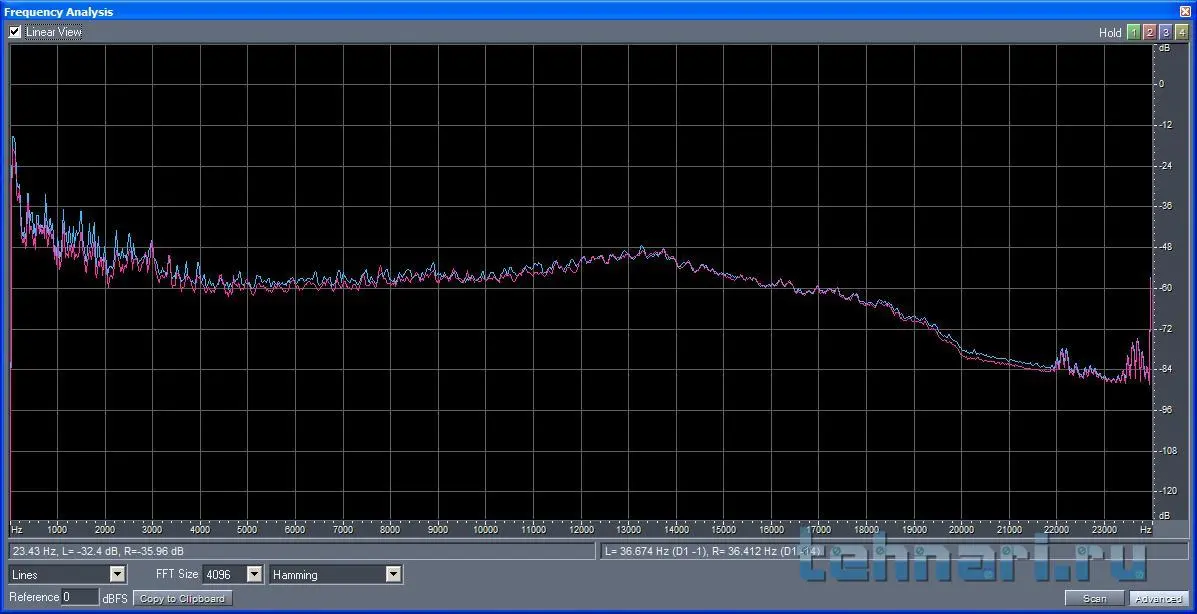

Вот, примерный оригинал
Почувствуй разницу...
Такое чувство , что эквалайзером низ задран у Дим .
