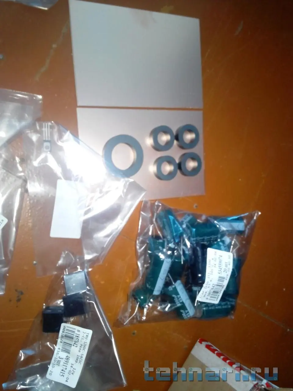

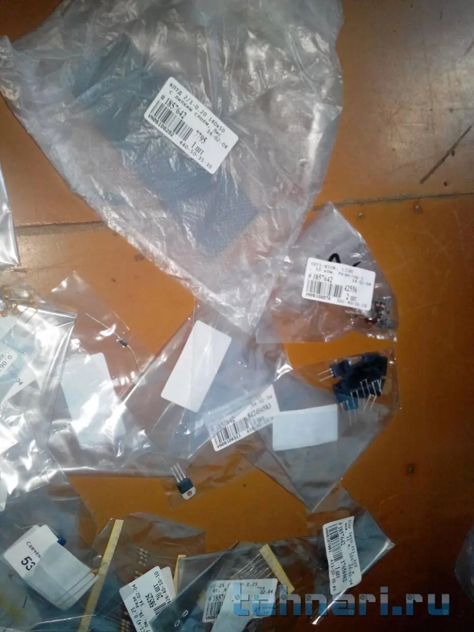

наконец пришла долгожданная посылка)))которая обошлась в 3600р(может кому на заметку)в нее входи ИПБ,фнч,защита,и кондеры))

каждый пакетик разворачивать пока не буду,по мере сборки разберусь)

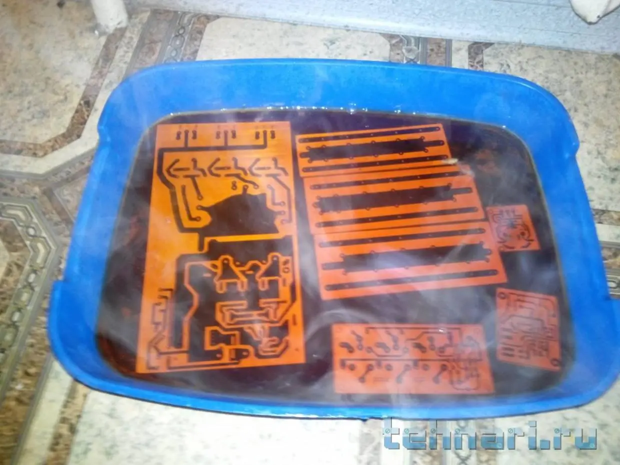

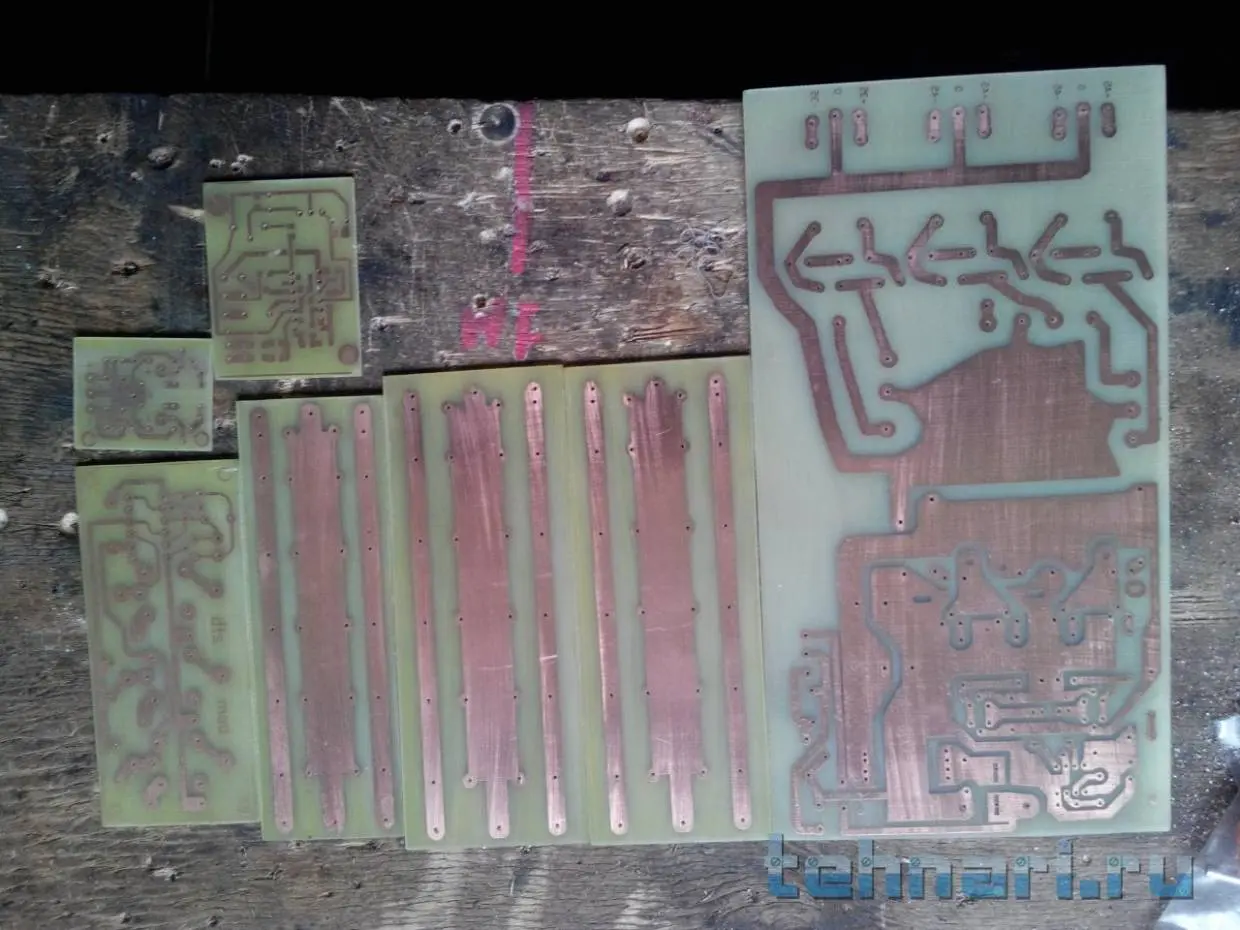

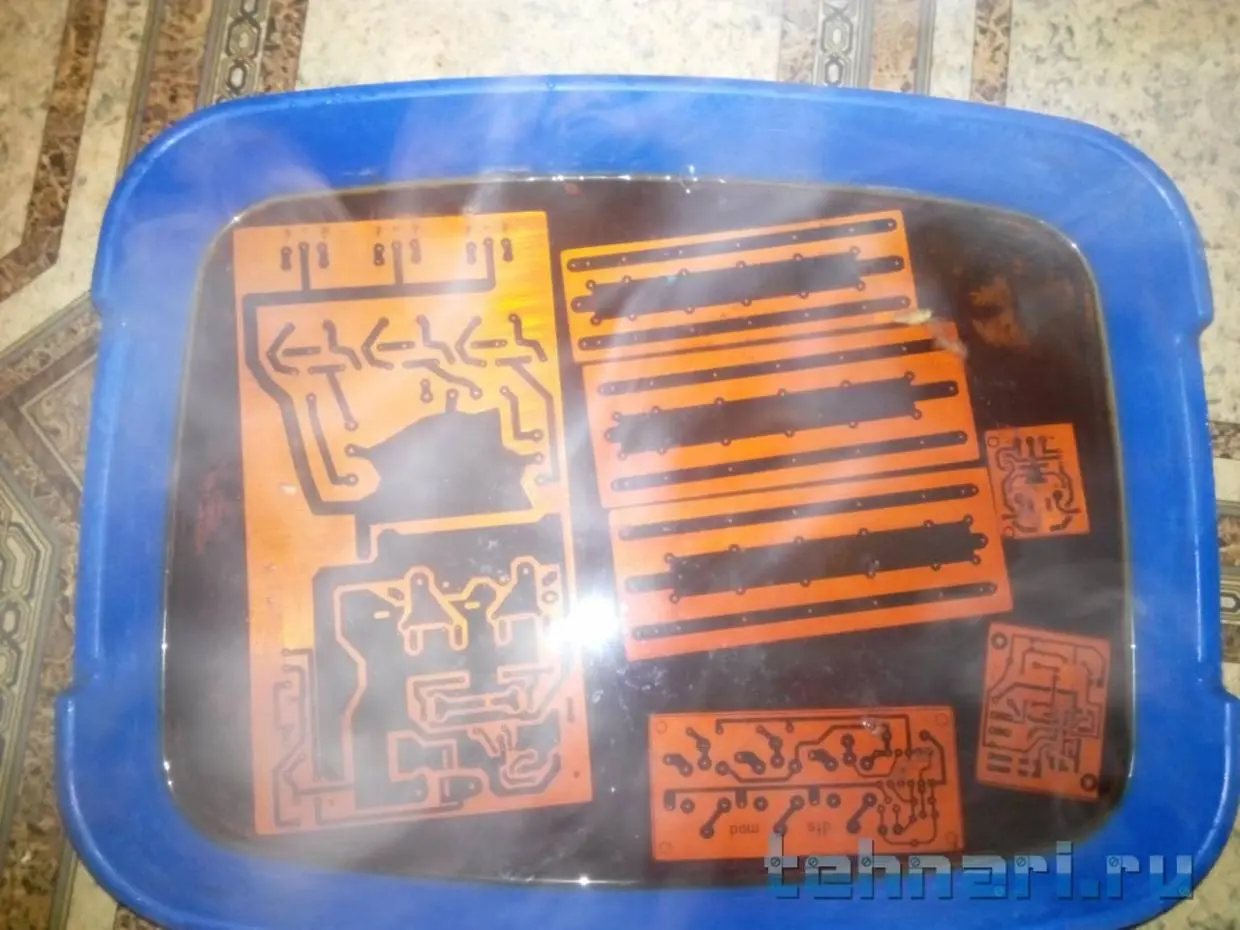

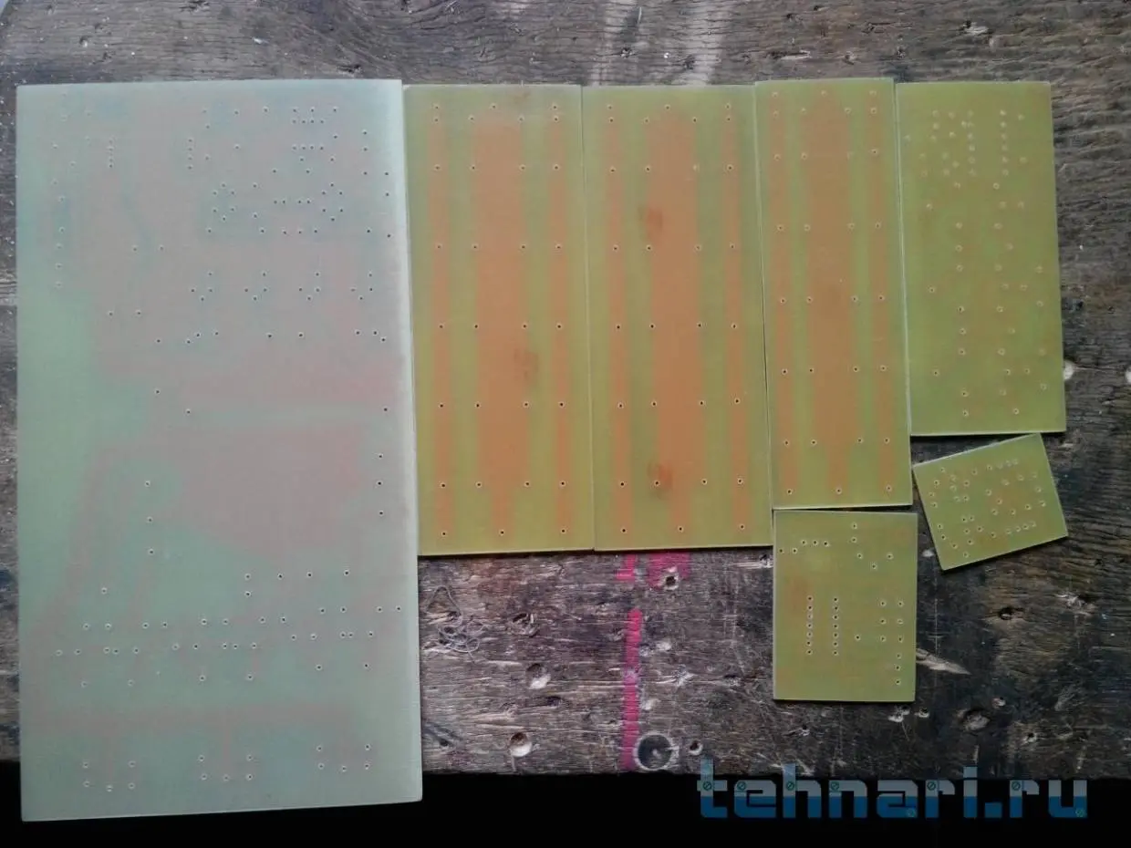

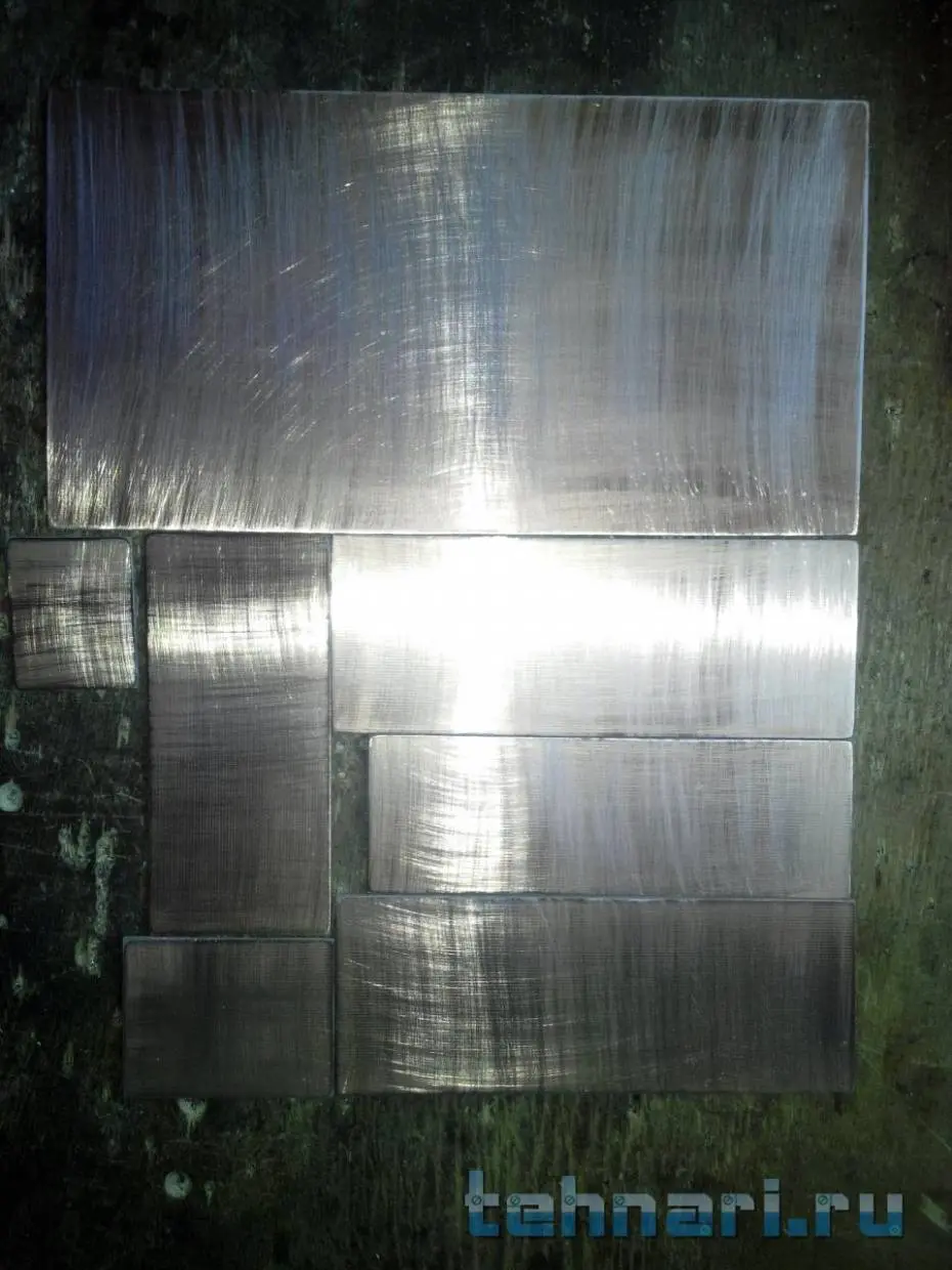

подготовил и нарезал текстолит

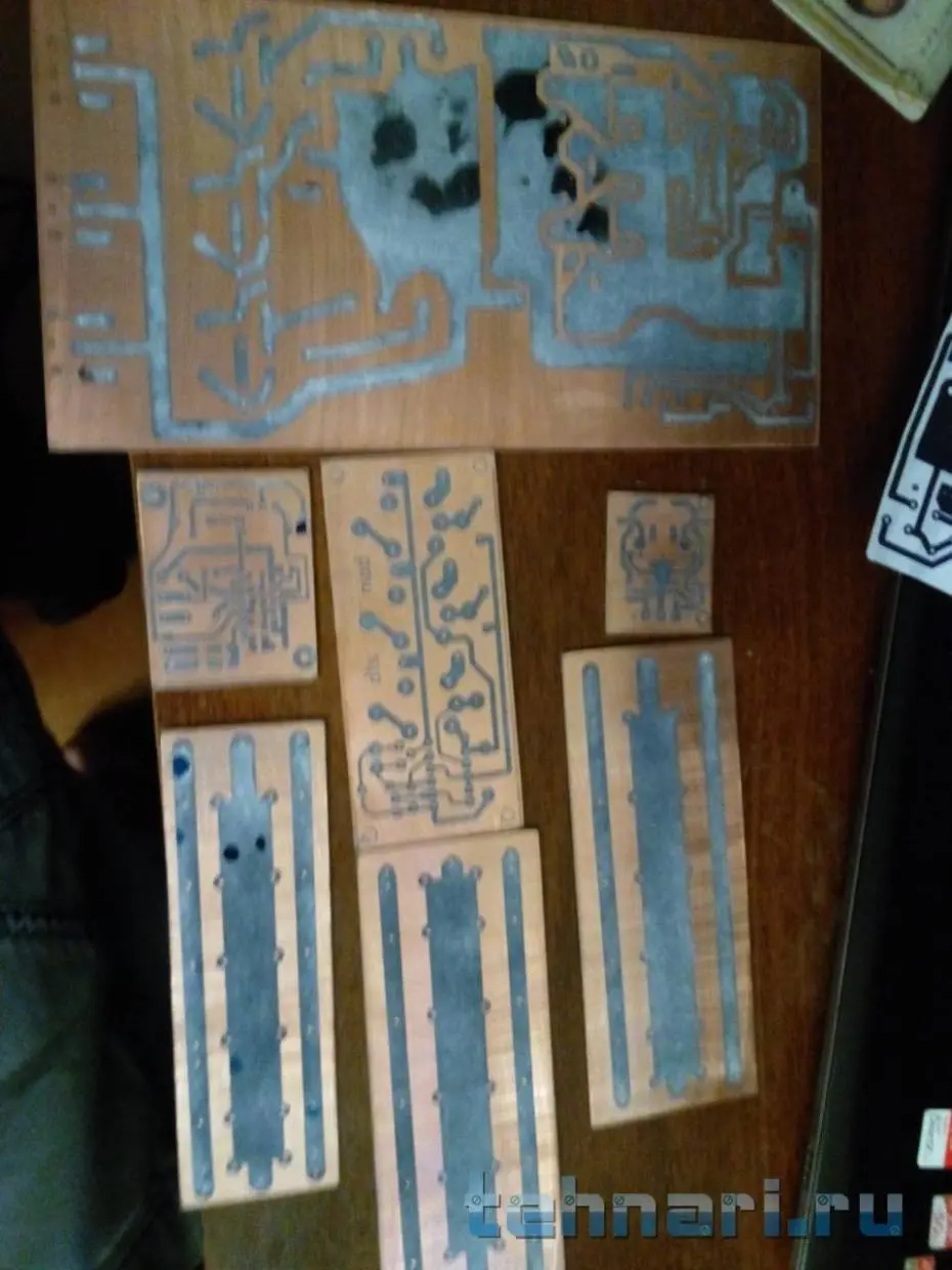

распечатал на фото бумаге ПП и с помощью утюга перевел на текстолит
травил в растворе хлорного железа
вытравил и просверлил отверстия

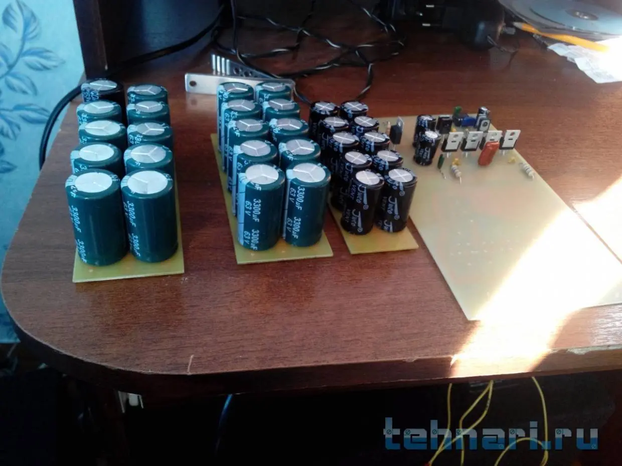

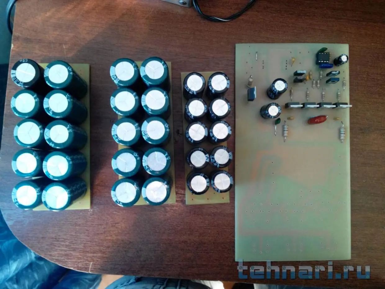

и сегодня было немного времени начал потихоньку паять

не удивлюсь , если появиться тема * горит импульсник- помогите*
у тебя конденсаторов столько, что при их зарядке есть очень большая вероятность спалить импульсник, ключи вылетят и не успеешь моргнуть.
Тебе хватило бы по 2200мкф на плечо для пары микросхем, по хорошему даже 1000мкф с низким внутренним сопротивлением - будет вполне достаточно, а ты батареи напаял, пойми, что импульснику такой *прицеп* только во вред, будь у тебя аналоговый питальник (на трансике 50Гц) то тогда можно вешать побольше конденсаторов, но снова таки без фанатизма, для 1Вт выходной мощности хватит 100мкф ёмкости.Вот и считаем, если у тебя стерео усилитель с выходной мощностью 2*25(30)Вт, то хватит 4700-6800мкф даже для простого аналогового питальника, а у тебя на импульсник больше чем для аналогового напаяно.
просто все пишут чем больше кондеров тем лучше, вот я и по 15000 мкф в плече всандалил?а скок нужно в плече ставить для шушурина и ланзара в плече?? по 10000 в плече?
это если у тебя аналоговый бп то по 10000.для импульсника 2200 за глаза на выходе.а вот по входу 12в можно налепить побольше допустим 5*1000.если на выходе ПНа повесишь такую батарею то пусковые токи будут офигенные + к этому ХХ ПНа будет не малый.
я сейчас тестирую свою плату ПНа мощность 700Вт. по шине 12в стоит 6*1500.на шине +-65в стоит 2*2200(холостой ход 870мА)
при подключение 2 усилителя(на них тоже установлены конденсаторы 2*1000)хх увеличивается до 2А.и это без сигнала на входе!!
так что мне тогда по 3000 мкф в плече для каждого канала нормально будет??то у меня электролиты минимум 3300 мкф один
нормально будет

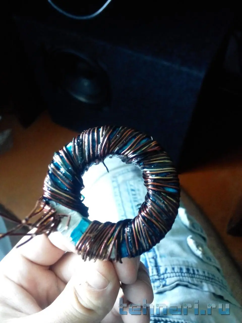

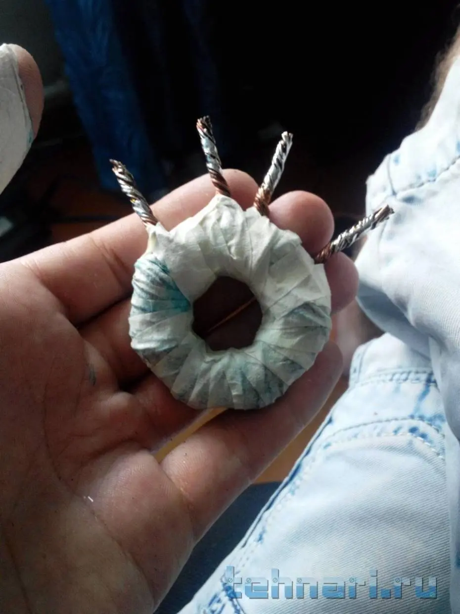

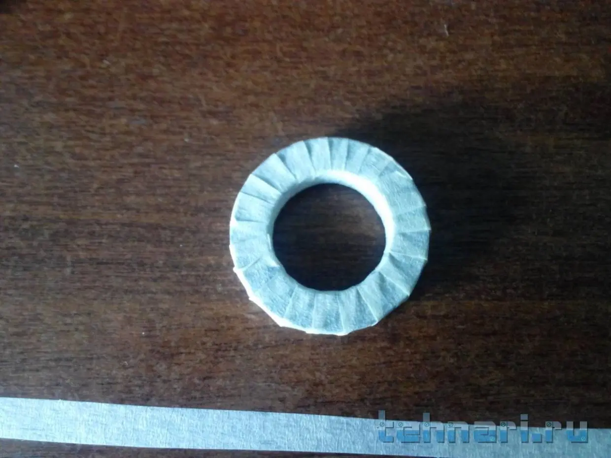

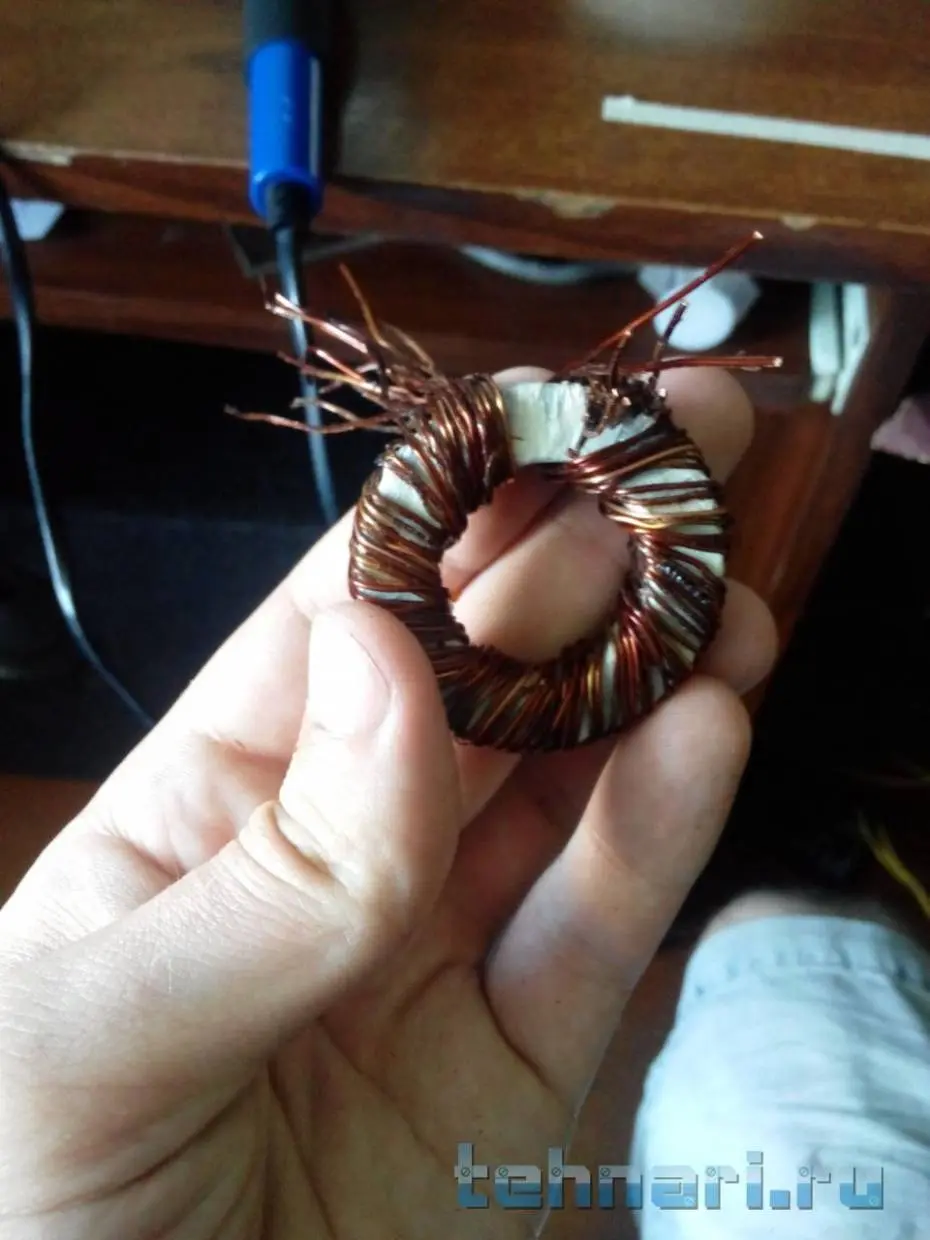

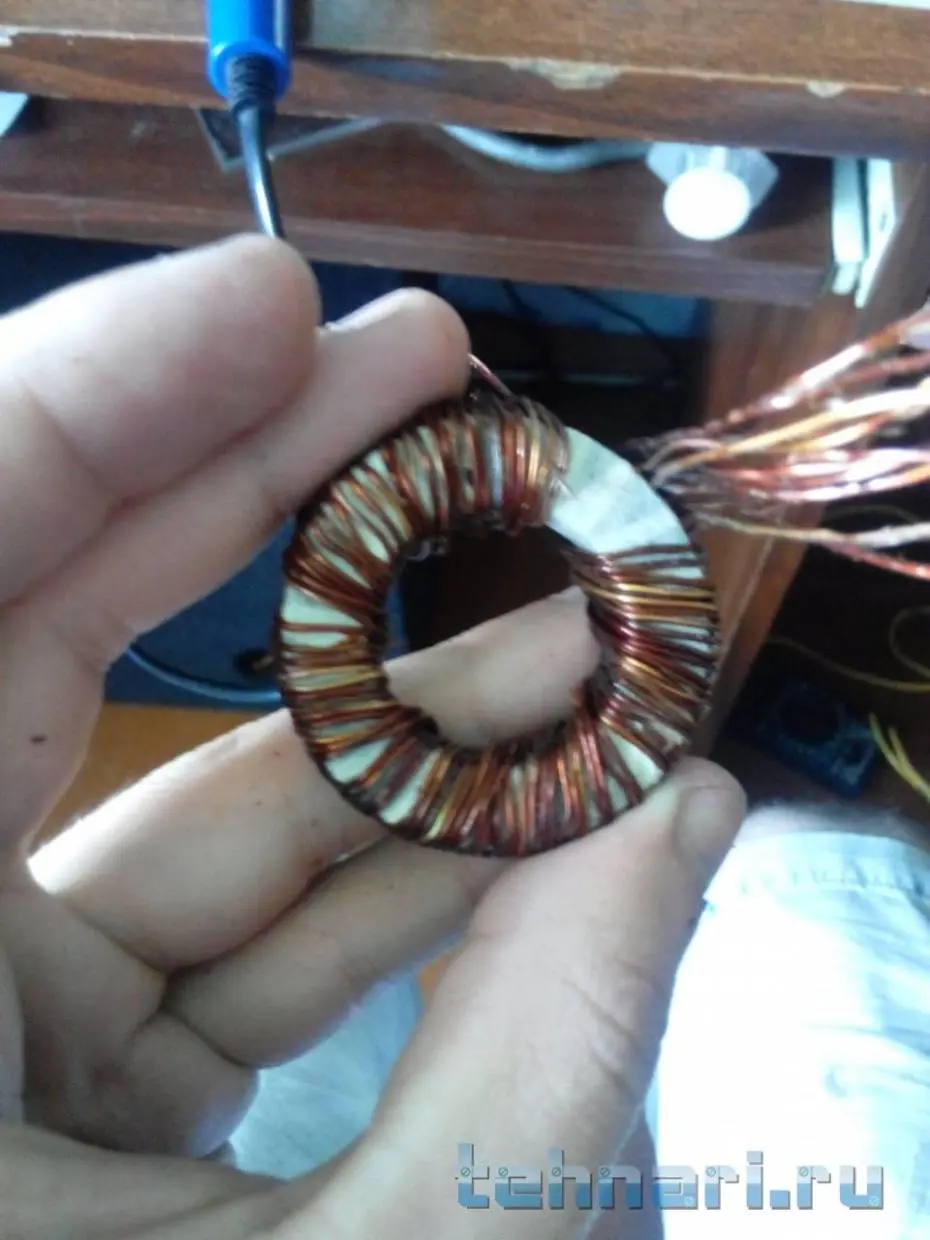

начал сегодня мотать транс,обвернул с начало одним слоем кольцо
потом собственно намотал первое плече 6х12 жил провод примерно 0.7

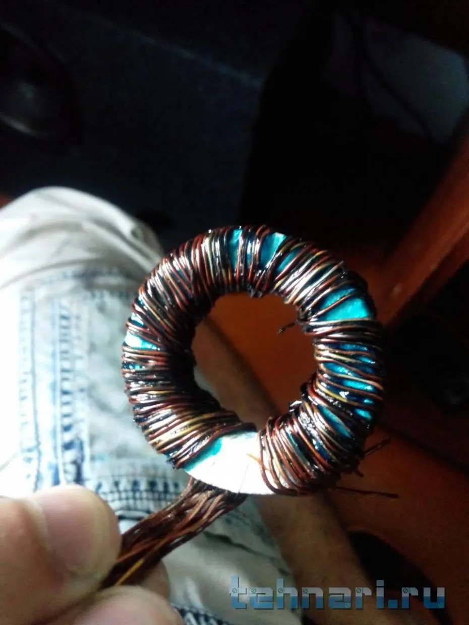

т.к. провод не новый(выколупанный уже не помню из чего) решил еще и цапон лаком его пролить
собственно намотал первичную обмотку 6+6 проводом 0.7 в 12 жил
завтра на работе буду пробовать первый запуск без вторичек.Ток есть не большое опасение что все вторичные обмотки не влезут(((tehno039
