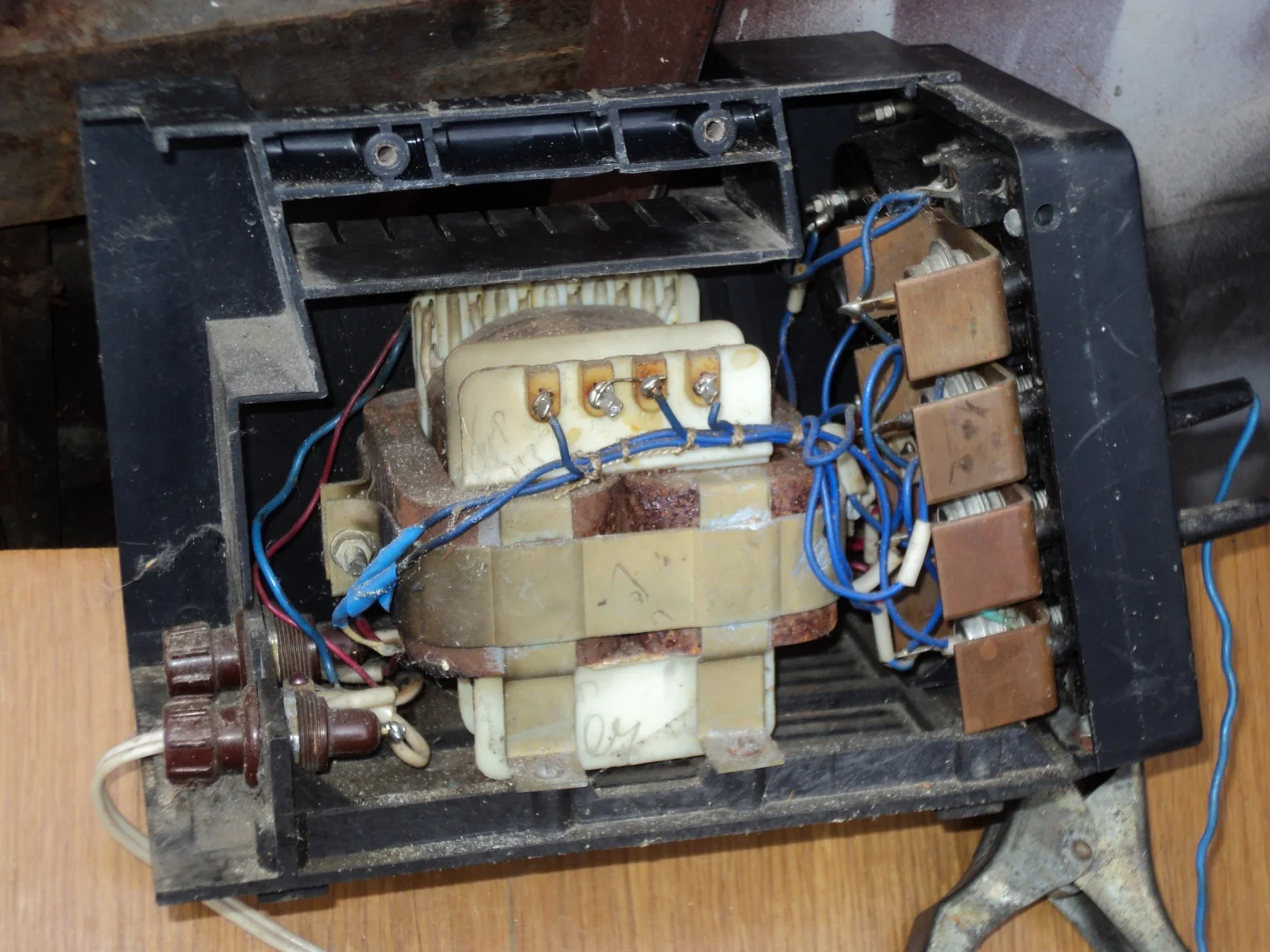

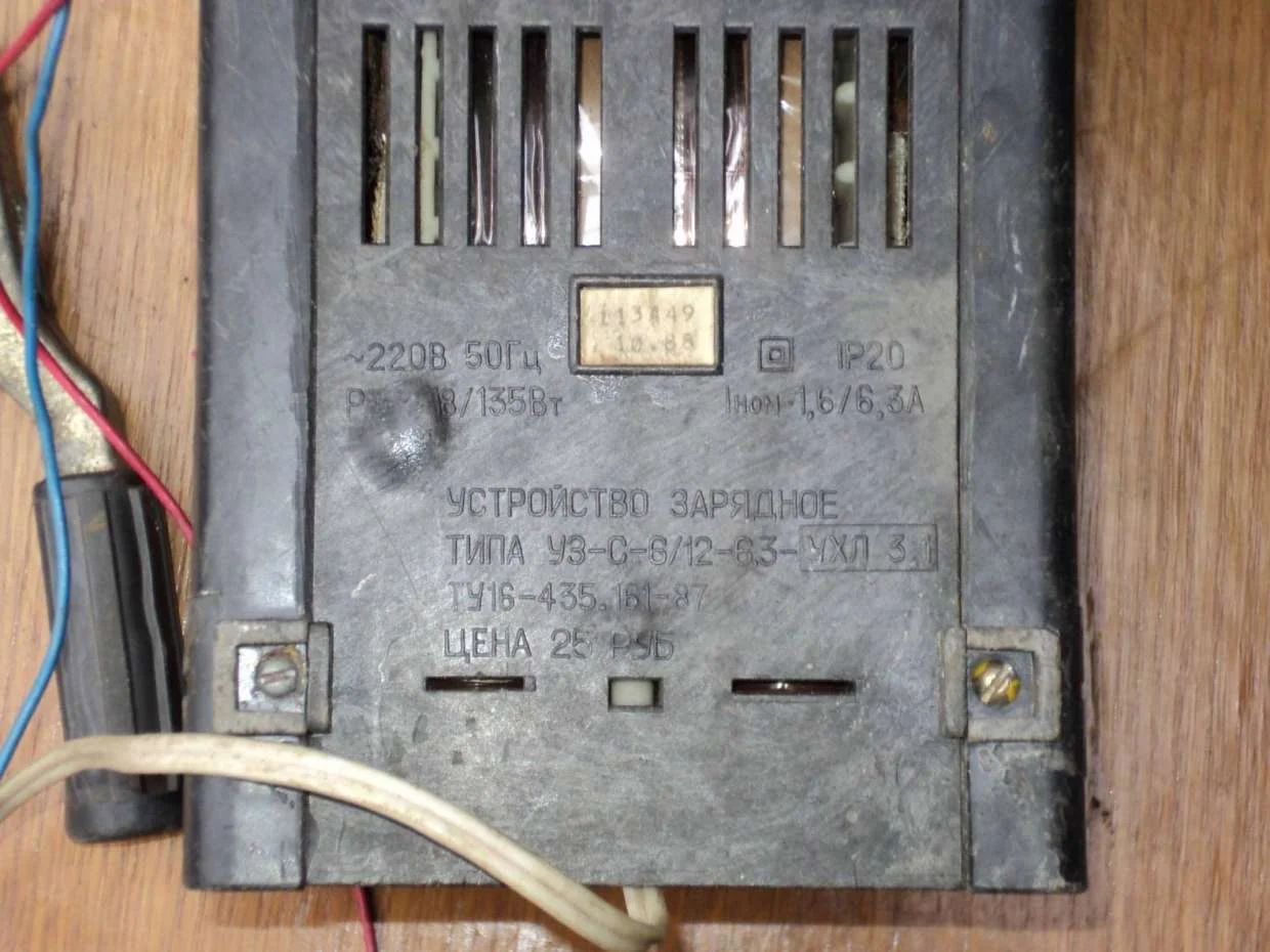

http://www.tehnari.ru/attachments/f117/160460d1384517533-005.jpg На заводском зарядном устройстве ничего не греется, ток зарядки регулируется ступенчато от 1А до 10А,
С такой площадью радиаторов и токе 10 А они будут греться и не хило- тому доказательство из этого поста
Ток выставлял по цифровому мультиметру MASTECH 890G -в районе 5А, стрелочный показывает всю шкалу,т.е. 10А...
15 минут зарядки-температура радиатора тиристора-57 градусов,-на ощупь -терпимо.... диодов Д242 на небольших медных радиаторах-64 градуса-палец держать нельзя!!! замер температуры- вс тем же мультиметром(в опции-термопара)
Anatoliy563, проверил ток цифровым мультиметром по схеме: АКБ 13,8 в, лампа 12в 21 вт, MASTECH 890G (изм пост тока предел 10А)- ТОК 1,9А...
при измерении стрелочным встроенным вольтметром-стрелка на 4х амперах...
ВЫВОД: на постоянном токе "стрелочник" завышает показания почти в 2 раза...
по закону Ома P=IU сила тока в цепи I=P/U, 21 ватт/13,8 вольта=1,52ампера....
ИТОГ ИЗМЕРЕНИЙ: цифровой мультиметр дает более точные показания....встроенный амперметр-со штатным заводским шунтом....

на заводском зарядном устройстве при токе 10А-имхо (максимальный паспортный ток для Д242)-диоды будут очень горячими,не менее 80 градусов,да и трансформатор должен быть ощутимо теплым. Провод вторички трансформатора-1,6мм.
REGOR, автолампа на 21W так и должна потреблять примерно 1,9А. Следовательно у "стрелочника" либо шунт не родной или сама измерительная головка чужая. Коль она завышает показания, то это очень просто исправляется: последовательно с измерительной головкой надо включить переменник на несколько килоом и соствив цепь (о ней я писал ранее), подогнать стрелку прибора на нужное значения цмферблата по мультиметру, затем переменник (выставленное R) заменить на постоянный резистор. Таким образом стрелочный вольтметр будет откалиброван с приемлемой для любительских целей точностью.
10А для заряда АКБ я никогда не использую, max 5А. А в основном до 3-х А, не допуская обильного газовыделения, имхо.

Anatoliy563, спасибо за совет по калибровке шунта! Корпус измерительной головки амперметра,доставшейся мне,был подплавлен,возможно и было доп. сопротивление,включенное последовательно с рамкой...один провод от рамки был оборван....я напаял проводок и соединил рамку параллельно с шунтом.Надо будет исправить.

проблема с калибровкой стрелочного амперметра решена.Разобрал его,снял шкалу,в верхней части корпуса-клеммы,с резистором 1,5 Ома...(проводок отгорел,и корпус был подплавлен)а я подключал рамку НАПРЯМУЮ параллельно шунту..вот прибор и шкалил. После соединения рамки последовательно с доб. резистором показания нормализовались :) Испытания проводил с 12-вольтовой лампочкой и блоком питания ноутбука,последовательно со стрелочником включал мультиметр Mastech 890G
Разве амперметр по другому включается? Амперметр и ставится параллельно шунту , подбором которого можно изменять диапазон измерений.
Это, полагаю и есть внутренний шунт. Который отгорел с ваших слов. Вернуть его на место (параллельно рамке) и прибор должен соответствовать шкале (если его конечно не переделывали).
