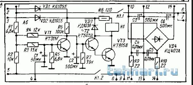

Мне очень понравилась схема защиты АС Лайкова, чётко срабатывает от мультиметра даже. Вдобавок мониторит двухполярное питание, при пропадании любого из плеч отключает акустику. Лично собирал и убедился в полной работоспособности, причем схема не намного сложнее бриговской
Приблизительно развёл печатку Лайкова.
Появились вопросы.
1.В сети два варианта этой защиты -непосредственно из статьи и другой вариант без двух диодов 522, непонятно что дают эти диоды?
2. В защите нет индикатора срабатывания, в варианте без диодов светодиод индикации включён от дополнительных контактов реле это меня не устраивает - можно ли приделать индикацию от транзистора, который управляет БД 140?
3.Потянет ли БД140 сразу два реле для обоих каналов УСЯ?
4. землю обвёл вокруг всей платы, наверное зря получится земляная петля, стоит ли разорвать контур?
разобравшись с этим буду собирать макет, вдруг эту защиту перехвалили!

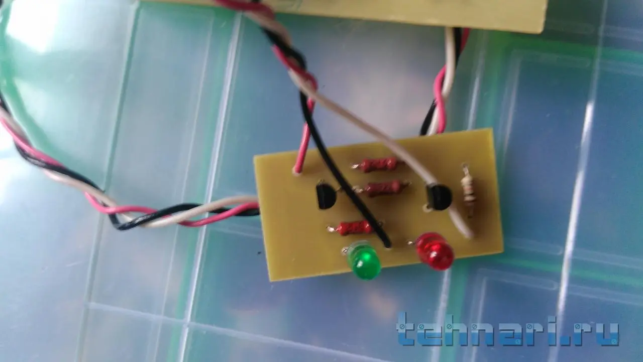

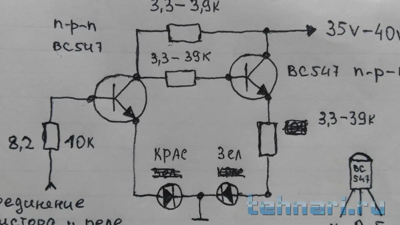

Индикация, проверена, на примере подключения приведу защиту амфитона 002, вход подключается на коллектор кт815. Резистор в цепи эмиттера второго транзистора 3.3-3.9ком. Если питание 12в тогда входной резистор 5.6-6.8ком, в цепи эмиттера второго транзистора 1.5ком, остальные 1ком.

Работает с разными защитамм, я просто привёл пример на амфитоновской, удобно то что визуально видно аварийный и рабочий режим есть, принцип такой, включаем питание, сначала горит красный светодиод как только реле сработало загорается зелёный, только появилась постояннка реле сработало и загорается красный, транзисторы ставил любые подходящие, схожие по параметрам, не прихотливая.
не прихотливая.
Да я не про Вашу индикацию, а про защиту Лайкова, спалил тут усь и динамики на макете теперь пробую разные защиты с мониторингом двуполярки! Например Андронниковская не устроила -сложная!
Соберите Амфитона защиту, срабатывает от по стоянки +-0.7в может и от меньшего напряжения сработает но я не проверял. Ложных срабатываний ни наблюдалось.

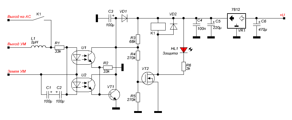

Я вот ума не приложу,- зачем оно там надо? Защита АС должна защищать АС, и только.
Но! Если уж совсем сильно приспичило, то 2 оптопары и пара резюков позволят отключить АС при прпадании питалова.
Хотя, при пропадании плеча на выход попрет постоянка и защита все равно АС отключит...

Было дело, опробовал тройку схем из простых, что тут приводились.. Изменил правда, - вместо mosfet присунул составной транзистор. Это самая разумная и удобная схема из всех. С той поры не понимаю, на кой другие вообще нужны..
Ну да, схема простая и надежная. Сам использую ее, только в более близком к первоисточнику виде (защита от Nataly на оптронах с термоконтролем, можно найти на схемнете). Полевик, разумеется, можно заменить на биполяр с пересчетом некоторых номиналов, тут кому что удобней).
R4, R5 убрал. R3 подобрал под задержку: порядка 200+ кОм. Пара биполярных транзисторов вместо полевика. Питание +-12=24В с - использовал питание усилителей. Симметрии захотелось.С этой схемой можно делать всё, что пожелаешь при таком входе.

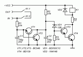

Интересует практический вопрос. Схема защиты на рисунке. Можно ли с её помощью контролировать сразу два канала?
Второй канал подключить через ещё один резистор 51 кОм к конденсатору С1, а на реле К1 использовать вторую группу контактов?
