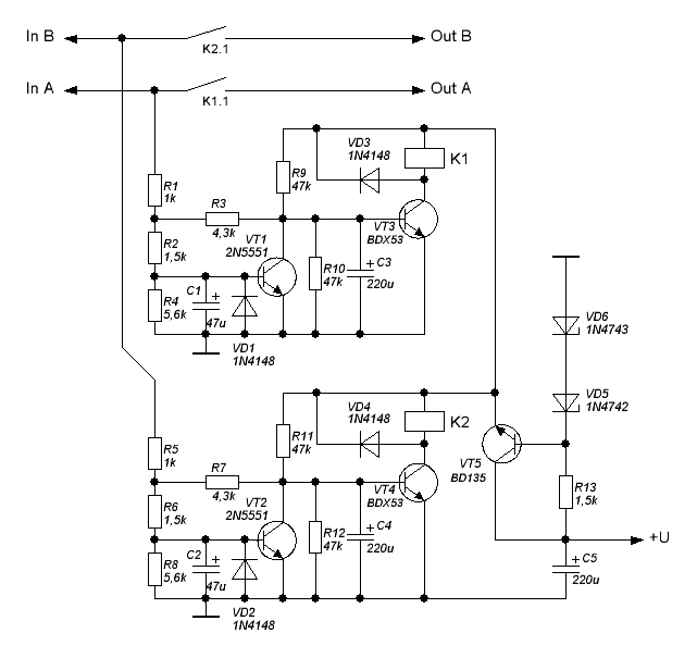

Интересует практический вопрос. Схема защиты на рисунке. Можно ли с её помощью контролировать сразу два канала?
Можно,но не ДАЛЬНОВИДНО! Только для малобюджета. На деле стараются максимально разделить каналы встречал даже уси ,где защиты на разные каналы разведены зеркально,у транзисторных усей частая проблема отсутствие сцены! Чтобы решить пришёл к выводу -только двойное моно! ессно защиты на отдельных платах-зеркалка,конечно излишне.
В усилитель для наушников защита. Не думаю, что всё станет плохо в плане сцены из-за этого устройства.
Каким образом блок задержки и защиты может влиять на стереобазу? Хотелось бы услышать аргументированный ответ. Схемы приведены, берите любую для примера.

Потому и схема с применением оптопар, приведённая ( #812 Андрей_Ран) и оптимальнее. Предусмотрел на каждый канал резистор , конденсатор, пару оптронов, транзистор, - это уже порогово срабатывает при 1- 1.2 вольта.. При этом всё развязано-прекрасно, места не занимает. Дальше городи, что захочется, хоть один, хоть десять ключей. Ваяяю сейчас себе 2.1, так думаю приладить к этому микроконтроллер, а в нём прошить задержки, выходы на сигнализацию, выходы для управления, как душа пожелает. В итоге будет проще и функциональнее, чем все эти куски от "бригов-амфитонов".

Вы немножко невнимательно мой вопрос прочитали)) Я про то, как может схема влиять на сцену, а не в том, что оптимальнее и лучше.
Никак она не повлияет.
Я к тому писал, что никакой проблемы нет в том, чтобы по каждому каналу отдельные входные цепи выполнить, если они разумно выполнены. Вопрос и снимется.

Всё к тому, что схема с оптопарами лучше и проще выполнить отдельно вход от каждого канала на ней, чем заморачиваться "сценами" попусту, планируя нацепить всё на один вход. Это не сложно и затрат никаких не требует.
Далее с этих оптопар можно снять сигнал как угодно.. Хоть на одно реле, хоть на двадцать пять, .. хоть на контроллер, как я планирую потому, что хочу иметь дополнительно возможность выполнить на этой же плате индикацию перегрузки и отключение питания в случае, если долго нет напряжения на АС.

Нормально всё с порогом срабатывания для этой цели. PC817C применял в предыдущем усилителе. Он стоит у китайцев 100 рублей за 50 штук. Я больше имею ввиду то, что гальваническая развязка имеет место быть.. Этот плюс.

Оптопары хорошо решают проблему земляных петель!
