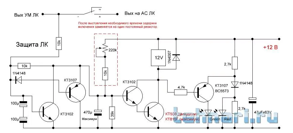

Посмотрите мой пост №903 на 91 странице. Там входной узел максимально обеспечивает минимальные пороги срабатывания. Для улучшения характеристик нужно полярный конденсатор 100 мкф заменить на неполярный 47 мкф (или заменить его на два полярных по 100 мкф, соединённых между собой плюсами), два входных транзистора подобрать любыми комплементарными парами, конденсатор в базе выходного транзистора заменить на максимум 470 мкф (вольтаж всех конденсаторов может быть от 6,3 вольта!) и выходной транзистор сделать составным Дарлингтоном.
Вот и будет максимально чувствительная и супер надёжная защита!
Под составным Дарлингтоном подразумеваю два отдельных транзистора: входной - абсолютно любой слаботочный n-p-n транзистор (типа КТ3102), а силовой транзистор - абсолютно любой n-p-n транзистор мощностью минимум 0,4 Ватта (можно больше, зависит от тока катушки применяемого реле).
Ну, а индикацию срабатывания можно "приладить" из ранее приведённых. Лично мне больше нравится мой вариант с двумя светодиодами, подключённая на коллектор выходного транзистора.

Главным критерием является не столько сам порог срабатывания, а зависимость скорости срабатывания от величины постоянного напряжения на выходе УМ в аварийной ситуации (а, по большому счёту, то - от скорости нарастания постоянного напряжения). Чем выше постоянка на выходе УМ - тем быстрее должна сработать защита и уберечь катушки динамиков от перегрева.
В идеале, чем ниже порог срабатывания - тем лучше.
Для примера: когда проверяют динамики "на коленке" (жива-ли катушка и не задевает-ли она магнитную систему), то, обычно, к выводам динамика КРАТКОВРЕМЕННО подключают батарейку от 1,5 вольт (маленькие слабомощные динамики) до 9 вольт (мощные СЧ-НЧ динамики).
Если всё определяется падением на p-n-переходе, то очевидно, какие диоды или транзисторы надо ставить.
Вот, к примеру, набросал "на коленке".
"Шустрее" вряд-ли найдёте.

"Разгребусь с бытовухой" и завтра-послезавтра соберу схему на макетке и разведу плату.

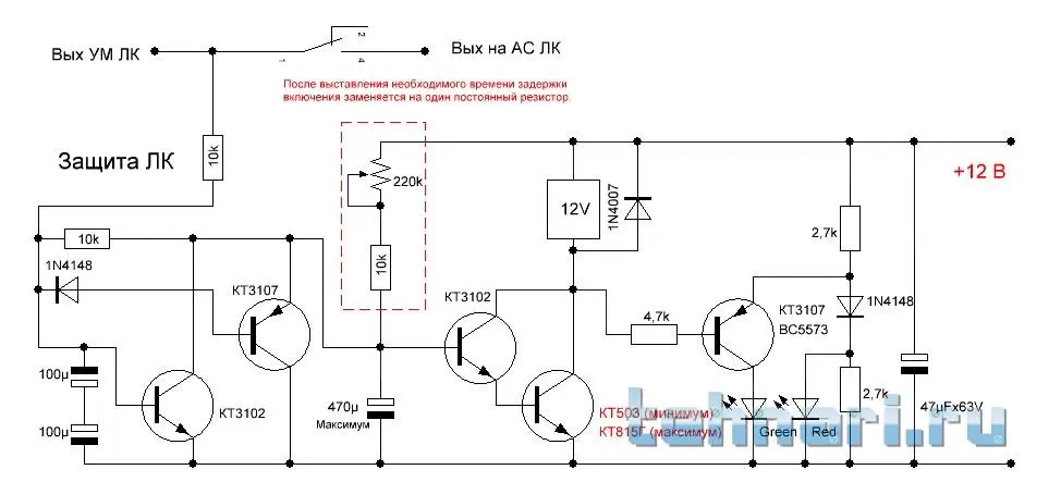

Прошу прощения за торопливость, маленькое дополнение!
    25.7 KB · Просмотры: 71
Наврядли что-то буду искать, "шустрее". Вполне устраивают стандартные, проверенные временем решения. Оптронная система заинтересовала, но пока просто нет времени проверить/поэкспериментировать.
А зачем диод в базе КТ3107, порог срабатывания ухудшает, не? Два p-n перехода последовательно... И вроде бы, транзистор этот ещё и неправильно включен. Но такую схему "ловли" постоянки видел ранее у китайцев.
Отрицательные импульсы открывают КТ3107 и шунтирует (разряжает) электролит реле времени и так с каждым импульсом ...
Разобрался вроде. Понял)) Совсем упустил из виду источник питания схемы +12В))

С чего Вы взяли что шустрее трудно найти? Скорость срабатывания в Вашей схеме определяется двумя факторами - скоростью заряда конденсатора интегрирующей цепи (10кОм и 50мкФ), и скоростью разряда времязадающего конденсатора (470мкФ), которое зависит от h21э замыкающего транзистора. Плюс пороги срабатывания, которые определяются падением напряжения на p-n переходах транзисторов. В приведенной мной схеме параметры интегратора 33кОм и 5мкФ, времязадающая ёмкость в отработке аварии участия не принимает, пороги срабатывания определяются падением напряжения на диодах, можно применить диоды Шоттки - пороги ещё более понизятся
Тимур, чё-то я не понял о какой RC-цепочке речь, 10 кОм и 50 мкФ в разных цепях ?... :)
На входе схемы интегрирующая цепь: резистор 10кОм, и 2х100мкФ включенные последовательно
