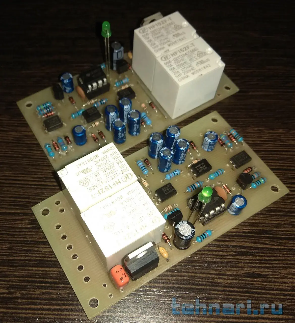

Как-то MITRON подкинул мысль сделать защиту на оптронах, даже дал лист NO NAME с минимумом комментариев на словацком языке. Решил попробовать собрать. Сделал печатную плату по схеме с оригинала, потом доработал её под свои реле и добавил стабилизатор на 12 Вольт.
Резистором R11 выставил задержку подключения АС в 6 секунд. При выключении общего питания реле отключается мгновенно. Срабатывание при попадании на схему постоянного напряжения происходит при минимальном напряжении +/- 1,4 Вольта (меньше не срабатывает) и чем выше напряжение попадает на входы схемы – тем быстрее происходит отключение реле. Испытывал при мощности УМ 60 Ватт на нагрузке 4 Ома, ложных срабатываний нет.
Схему, плату оригинальной схемы и фото своих плат прилагаю.

Дефицитные оптопары PC814 каждую можно заменить на две распространенных PC817
Да я-бы не сказал что дефицитные. В магазине по соседству ещё пара сотен экземпляров имеется и стоит копейки.
Кстати, на одном экземпляре из них, хоть и написана маркировка SHARP, а эта маркировка нанесена с поворотом на 180 градусов. При первом включении одной из двух плат получился "затык", первый транзистор был всегда открыт и схема не запускалась. Развернул оптрон и всё сразу заработало.
PC814, д а и там еще куча заменителей есть, способных с переменкой работать, сдвоенных и даже счетверенных. PC814, просто слишком популярен.
