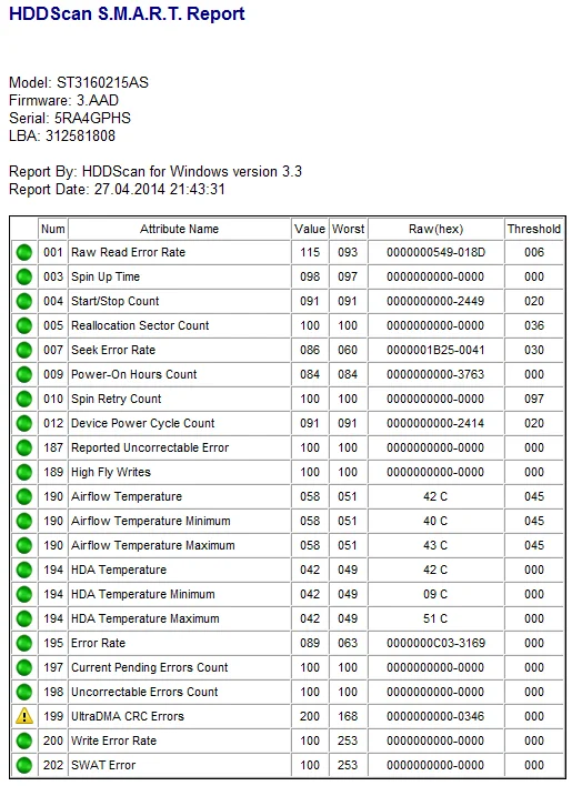

И ещё один вопрос - несколько напрягает температура ЖД стационарника... Чуть ниже средней температуры ноутовского диска... Или нормально?
Со стационарника пишите? Покажите smart его диска (где C,D,E,F).
Да, со стационарника. СМАРТы из hddscan и CrystalDiskInfo. Raw значения для своего удобства переключил в десятичный формат...

А, чего это я, там же вверху 42С видно. Нормально. Будет под 50С - организуйте обдув.
Хорошо, но разве может такое быть? В смысле, возможен ли нагрев до такой температуры?
