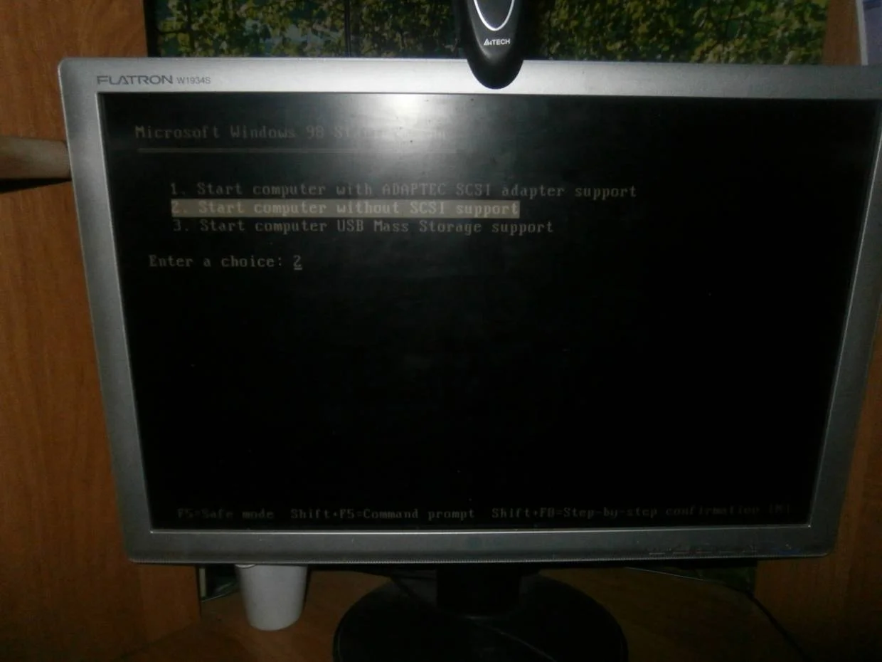

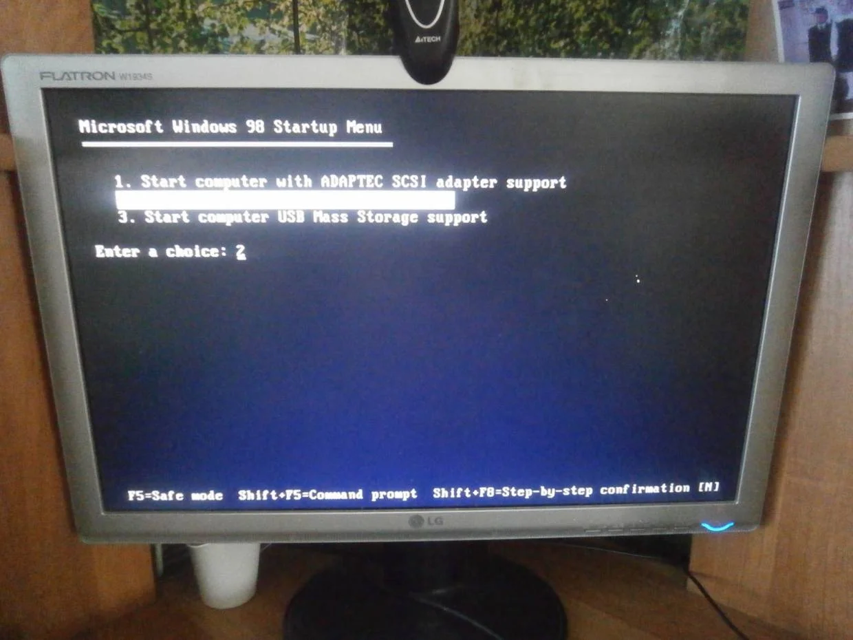

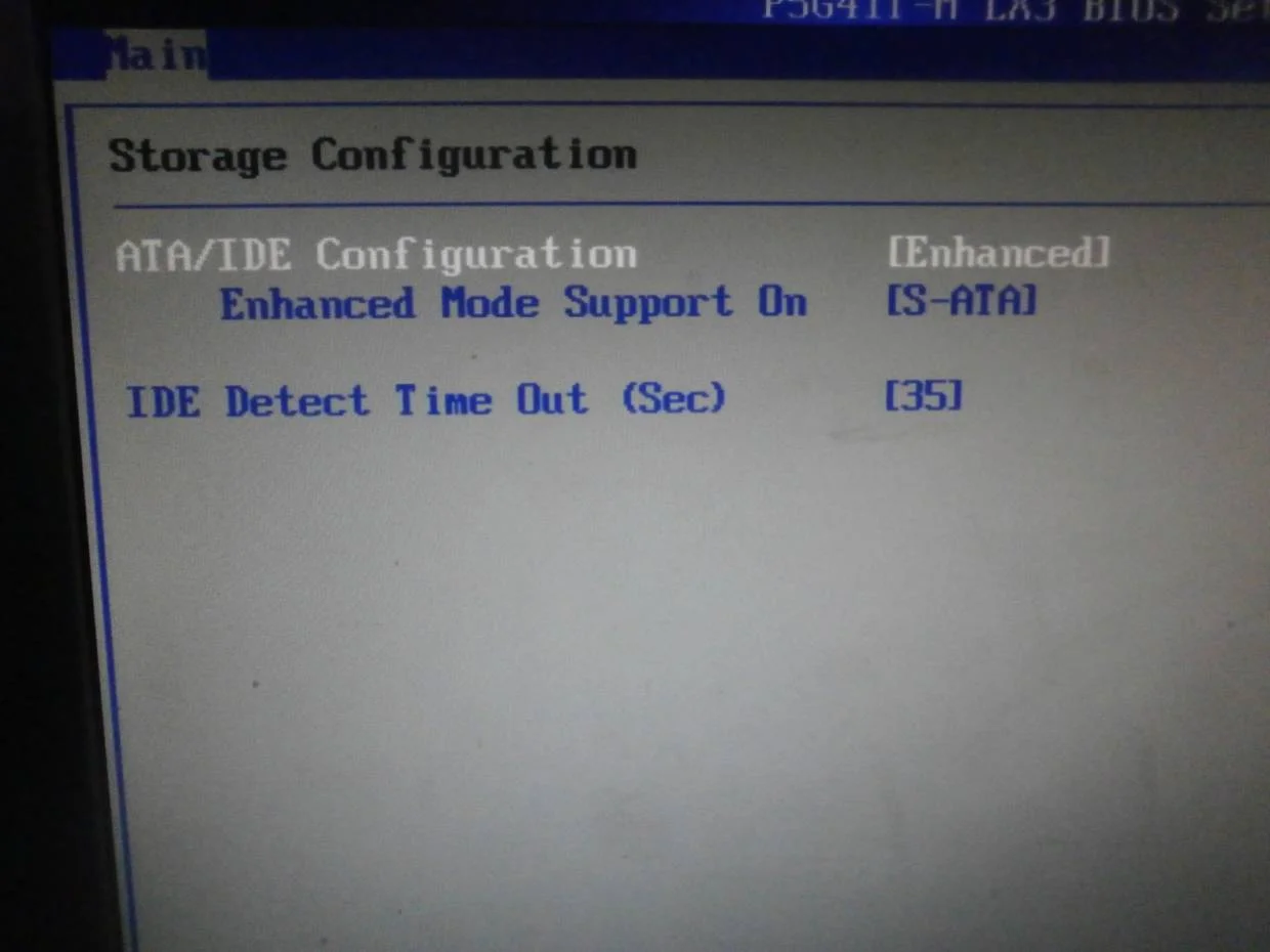

Записал образ на диск, при включении компьютера появляется такое (первые две фотографии). Пунктов в биосе таких, как Вы назвали, не нашел, нашел только то, что на третьем фото. Если это оно, то что надо выбрать? И что выбирать с диска?

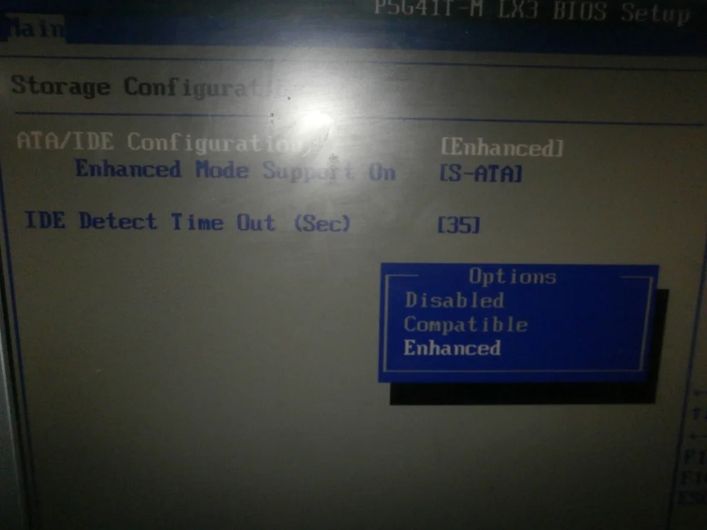

ata/ide configuration - какие опции, кроме enhanced?
появляется такое

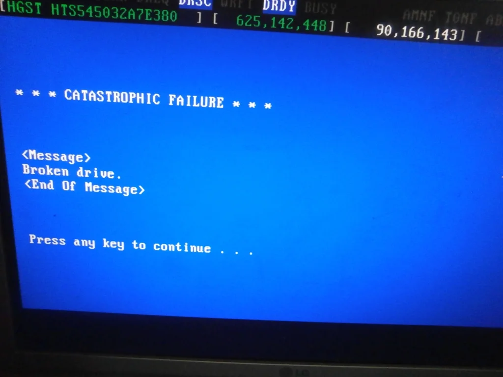

2-ой пункт выберите. Затем наберите mhdd и ввод. Затем выберите номер канала с жд.
Затем F2. Затем erase наберите и ввод. Затем везде yes (Y).
Первое фото - какие варианты есть. Но заработало только со стандартными настройками.

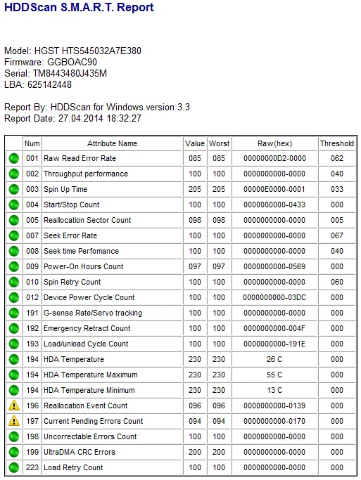

Во время процесса два раза выскакивала ошибка (второе фото), приходилось перезагружать компьютер и начинать со следующего сектора. Первая ошибка возникла примерно на 45,080,000 секторе, вторая - на 90,166,143 (на фото).

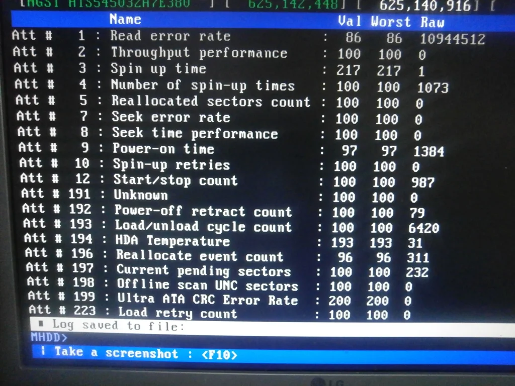

И третье фото - СМАРТ после всего процесса.
compatible
120 пендингов ушло. Остальные под вопросом. Может потом измениться 5-атрибут (сейчас 0).
Оставьте его поработать часа на 3-4. Потом посмотрите smart опять. Не изменится - опять erase в mhdd и потом снова smart.

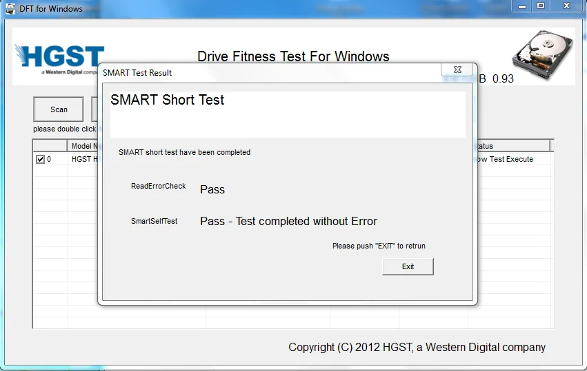

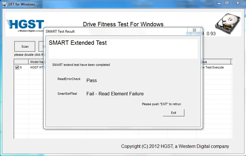

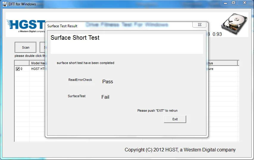

Запустил программу, выбрал три теста, вот что они выдали. Это хорошо?

Для нас - да. Диск поменяем. Для магазина - нет. Ему менять придётся, видимо.
2-ой и 3- тесты - fail. Неудача.
