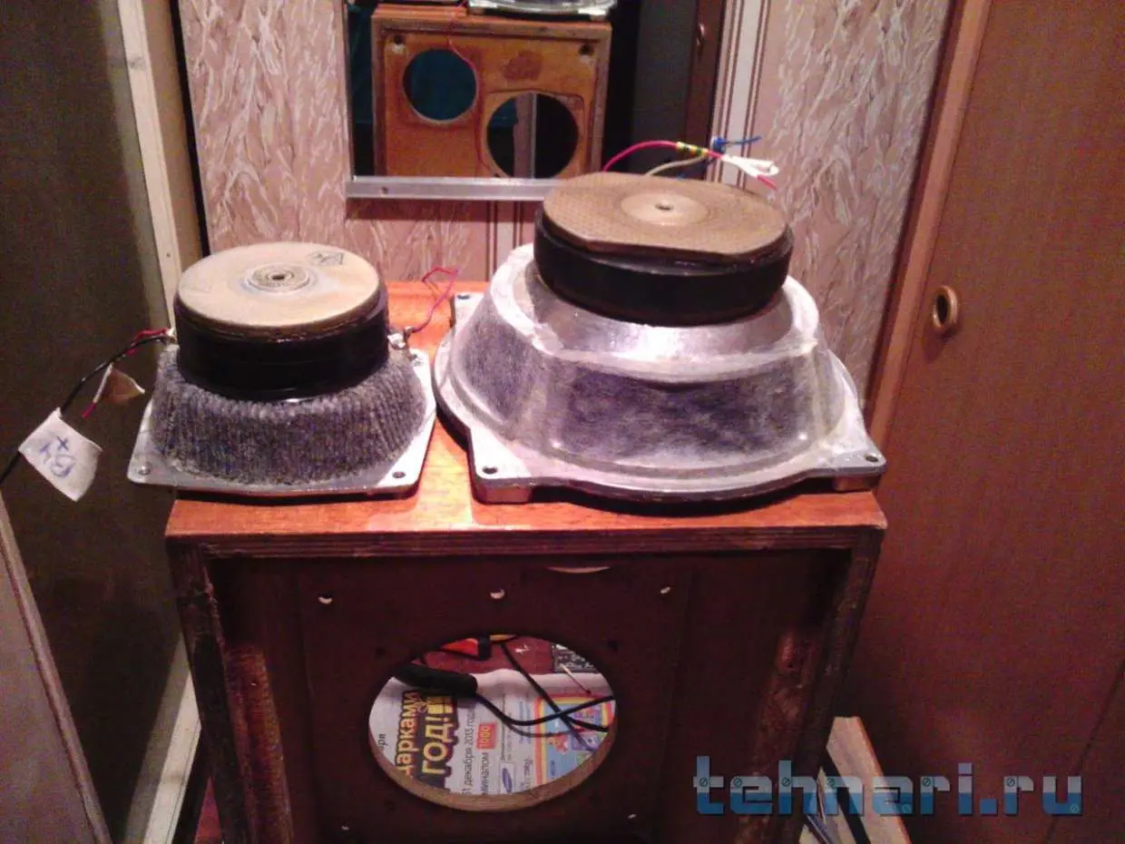

Я выпилил решетку, басовик закрепил снаружи, окна средника заклеил ковролином, усилил брусом заднюю стенку...
А это что б наполнитель не лез, куда не нать. А это флизелин(лента для стыков гипсухи, он не хлипкий!)
Лента для стыков ГКЛ выглядит как сетка антикомариная, а на фото- флизелин (тонкий сентипон), что вставляется в ворот и манжеты рубашек). Но суть не в этом, даже на фото видно, что он провисает внутрь корзины.

Анатолич, ну что ты в самом деле, буд-то я к тебе придираюсь. Просто от попадания ваты спас-бы бинт другого вида, и воздушное проницание у него лучше, что важно для НЧ, и клейкий он.

Да что было в закромах, то и пошло в дело. Колонки за пузырь достались, специально вкладываться...
