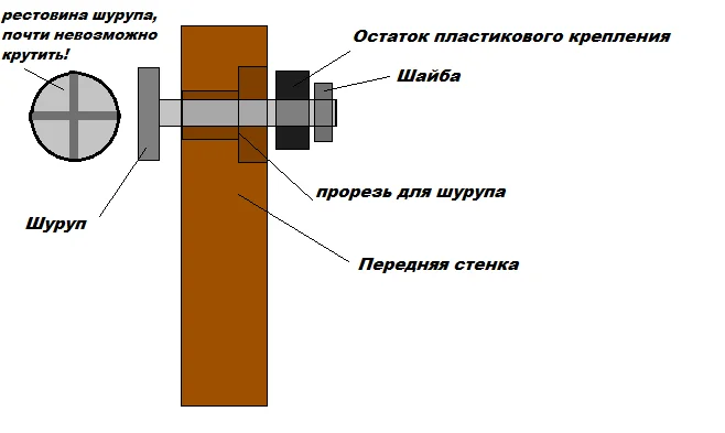

Сегодня откусывал шурупы.......порой думалось. что легче новый корпус сделать с нуля, чем их снять, остался еще один, самый цепкий:)
чтобы легче выкрутить шуруп-нагрей его паяльником
там вот какая ситуация: (фото)
шайба и остаток пластмассы наружу(головка шурупа внутри)
не выкручивается именно шайба, но потихоньку выну, спасибо:))
