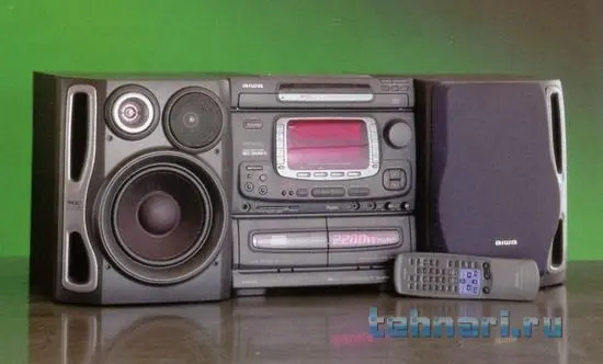

Были вот такие колоночки от такого центра, смешных размеров и веса. Однако, смех смехом, а играли в связке с Одиссеем 021, выдерживая его дурь на максимуме громкости. Так что габариты и вес не показатель

AIWA . Как-то принесли примерно такую на ремонт. Сам аппарат был цел, а вот колонки были порваны по диаметру диффузора:
Безымянный.webp, но катушка и МС в порядке. Знакомый говорил на каком-то совдеповском усе попробовал. Склеил, получилось. В бартер он мне S-30B отдал без одного НЧ (сгоревший был).
