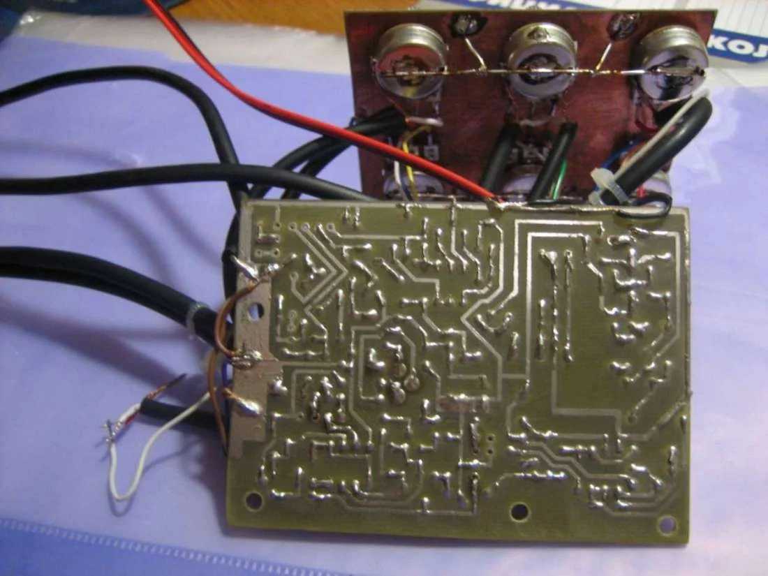

Вот фото готовой платы примочки Sans Amp GT2

Шикарно!!!

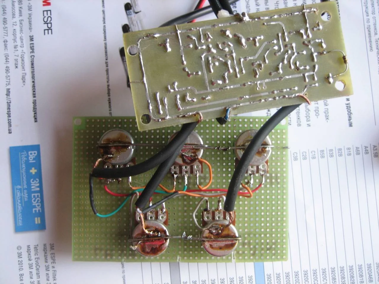

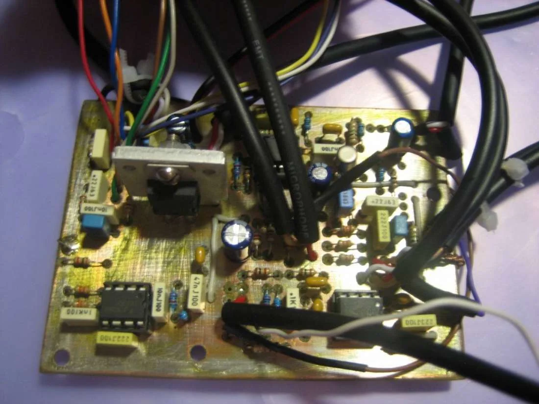

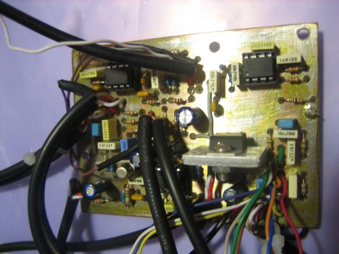

Вот фото платы примочки Bogner Ecstasy

Теперь бы это все в достойный корпус...
Спасибо, дружище, я старался ))))) Детали тоже брал самые лучшие, проходные звуковые кондёры- плёнка. Все Вимовские не брал, так как для в перегрузе разница не сильно заметная, а эти тоже очень неплохие, я на них все примочки делаю. Зелёные орбиты хуже для звука.
Сейчас я на стадии оформления всё в корпус. Наконец пришли по заказу все недостающие детали- полевики КПС104А ждал около месяца, ехали в Винницу аж с Москвы. И кнопки DPDT тоже пришли недавно. Скоро выложу фотки корпуса. Кстати, корпус я нашёл очень удачно- в селе был старый нерабочий ТВ-тюнер , который мне как раз подошёл по размерам идеально. Так что на корпус я вообще ничего не потратил )))))

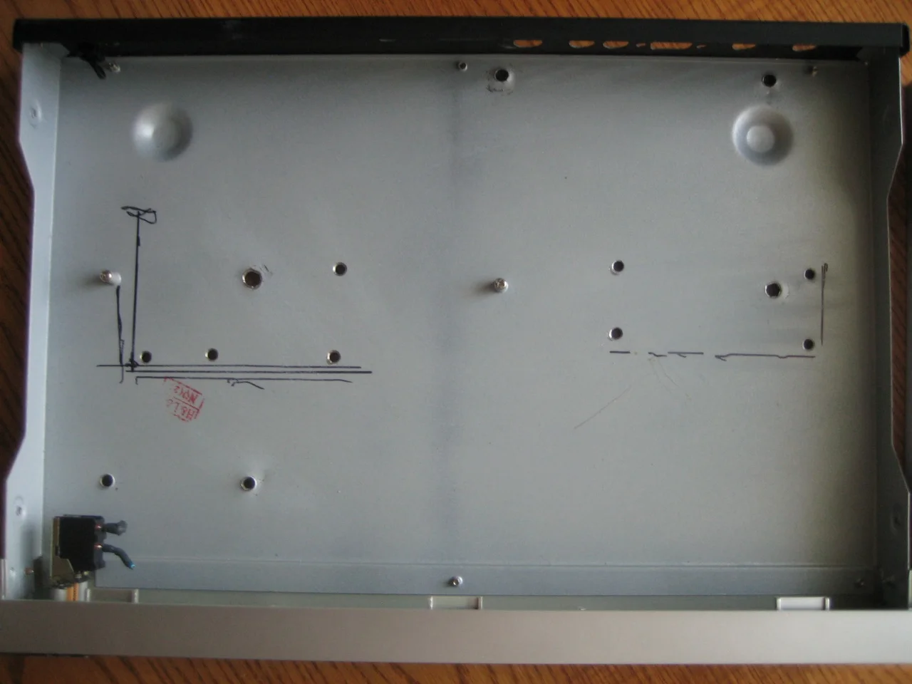

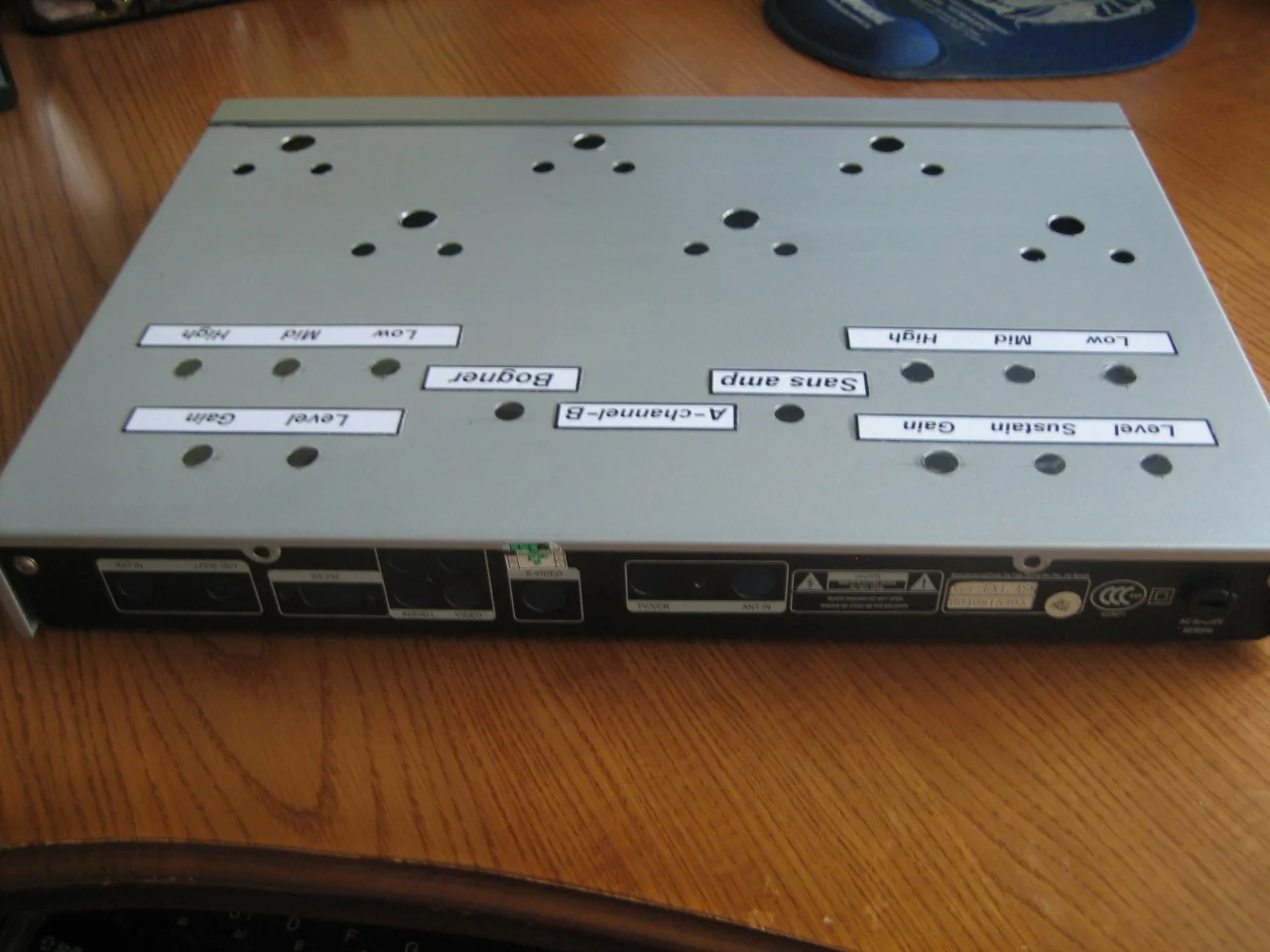

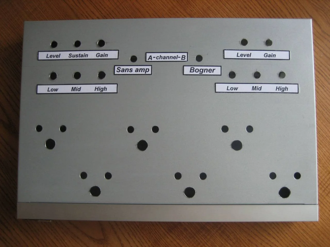

Вот кстати, обещанные фотки корпуса. Как я уже сказал, корпус сделал из старого нерабочего ТВ-тюнера- по размерам он мне подошёл идеально , как раз всё помещается. Насчёт надписей- сначала я думал их заказать в полиграфии, чтобы нанесли методом штампования, но потом подумал, что они всё равно не сделают так, как я хочу. Очень это напряжно будет- там же надо сделать готовый макет в каком-то графическом редакторе, да и ещё чтобы потом всё идеально совпало с отверстиями. Это очень тяжело. Поэтому я решил сделать просто- напечатал на бумаге надписи, прикрепил их к корпусу, и акуратно заклеил их сверху широким скочем, в один слой. Вышло почти незаметно- как для себя- то вполне сойдёт) Так что скоро начну всё переносить в корпус.
Вижу :)
Да, тоже вижу... :)

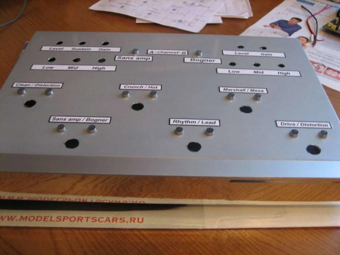

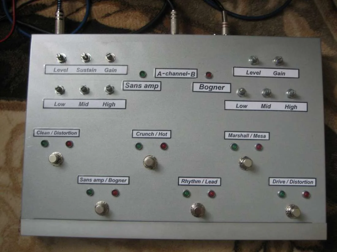

Вот наконец закончил работу над внешним видом - приклеил все надписи, прикрутил держатели светодиодов, заклеил лицевую панель серебристой плёнкой. Скоро уже буду всё переносить в корпус.

Ндааа скока всего... тут же запутаться можно, когда ритмичный музончик играешь как то не до регулировок :D
В том то и весь смысл моей задумки! Это на первый взгляд кажется, что много регулировок. На самом деле- есть 2 главных канала - Сенс Амп и Богнер, и уже в каждом из них идёт переключение разных режимов работы. Просто я специально хотел, чтобы все режимы переключались на ножных футсвичах- так удобнее всего. Легче было бы конечно поставить обычные движковые переключатели, или ещё что-то , но в гитарном деле футсвичи всегда рулят!!!

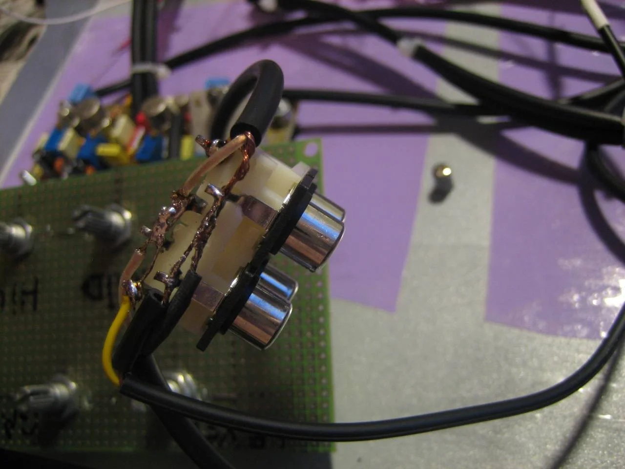

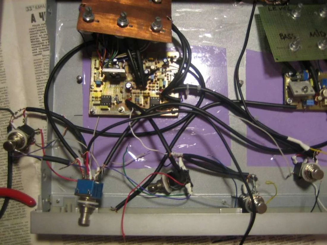

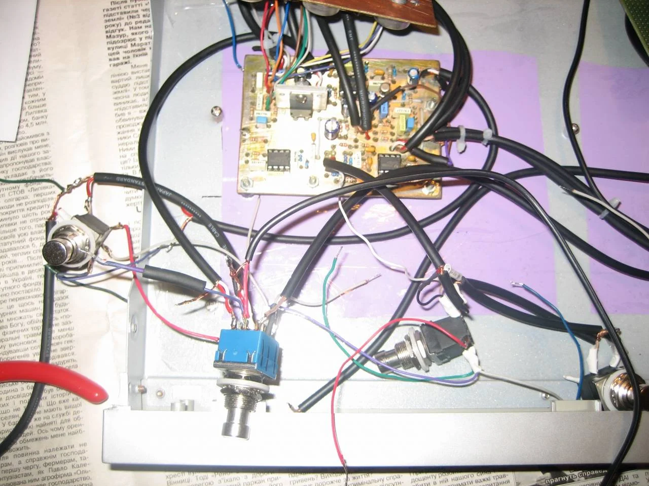

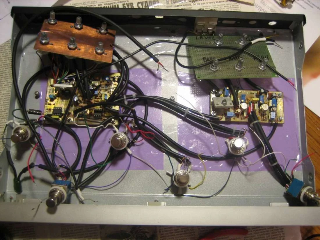

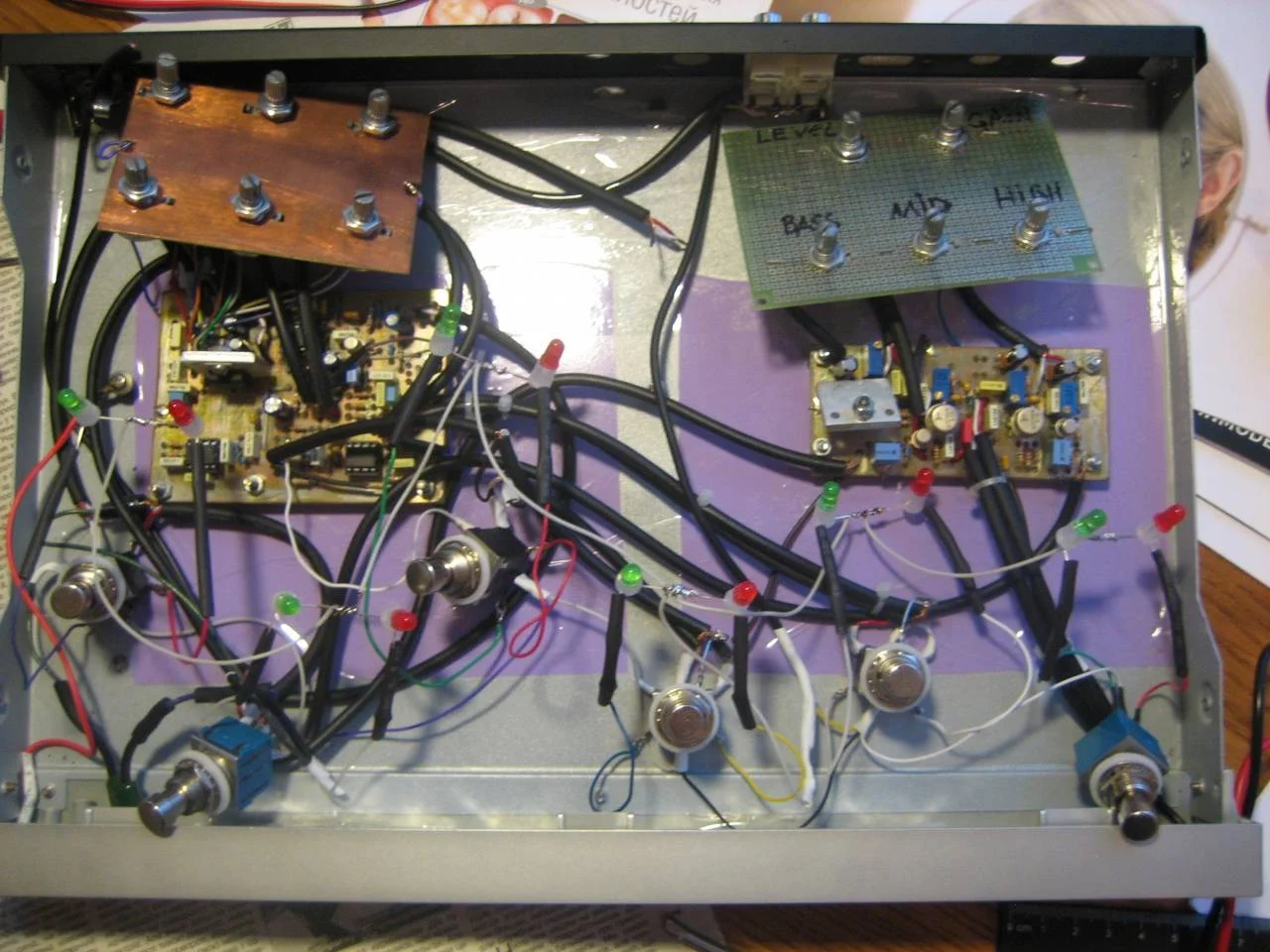

Вот наконец перенёс все платы в корпус и припаял все переключатели футсвич. Оказалось, именно разводка футсвичей - самое утомительное и требующее особого внимания дело ;) . Теперь осталось припаять все индикаторные светодиоды режимов процессора. Но это уже буду делать завтра ))))

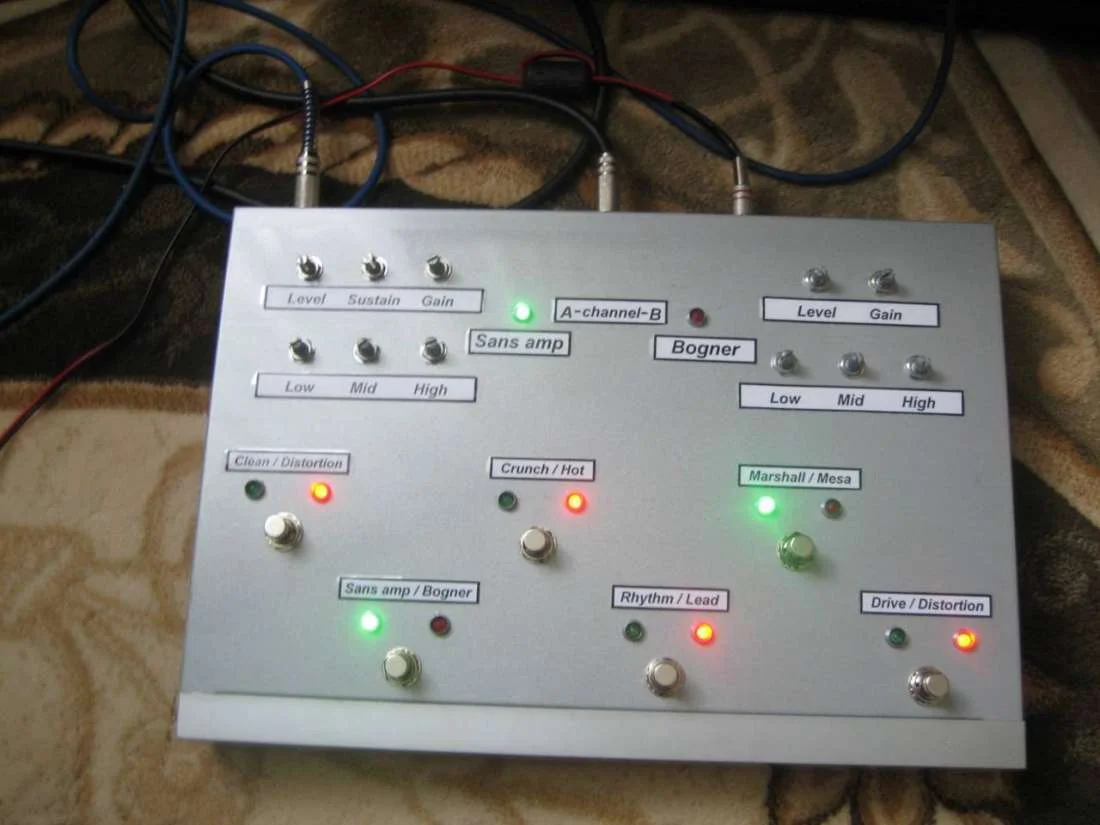

Вот наконец то доделал полностью свой процесор. Всё работает, а звук радует мои рокерские уши любимыми обертонами ))))
А, да- осталось только нормальные ручки поставить на потцы. Их я буду заказывать через инет-магазин, хочу поставить ручки золотистого цвета ( как на Маршалах)

Классная штуковина получилась! Мечта каждого доморощенного рокера. Это вам не китайские педали...
