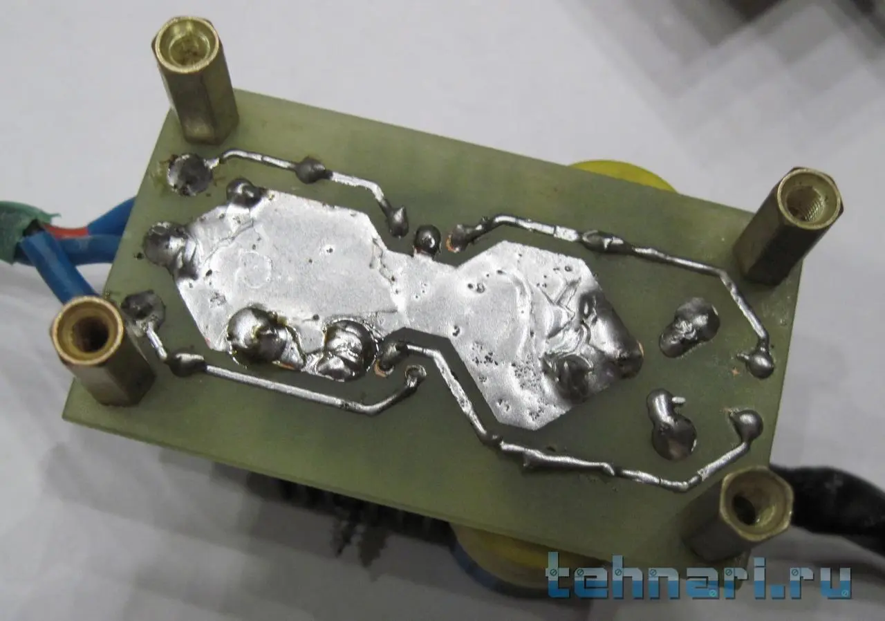

Вообщем возбуд ОМ2,5 побежден увеличением С5 и С4 до 32p и 320p. При напряжении в сети 234В питание +-53В. В БП пока по 10000мкФ в плече, поэтому в нагрузке питание проседает до +-48В, мощность с клиппингом пока снял около 90Вт. После увеличения емкостей до 30000 мкФ в плечо, думаю смогу снять 100 вт без клиппинга )
По фильтру: После отключения питания и разрядки кондеров в БП фильтра - на выходе фильтра происходит щелчок 600-980мВ, пришлось увеличить емкость в БП до 2200 мкФ, щелчок теперь происходит через 3 секунды после отключения питания, за это время как раз релюхи "защиты АС" отключают АС. А с фильтром и его щелчками в 1 вольт хз че делать, хрень какая то, собрано все точь в точь как в схеме автора статьи, релюхи АС отключают, мож так и оставлю...
Фото фильтра позже...
Проблема с щелчком на выходе фильтра тоже решена добавлением норм емкостей (по 1,5 мкф пленок) после стабилизаторов. Теперь на выходе полная тишина.
А вот и фото :)
Платы со всех сторон покрыл матовым аэрозольным лаком.

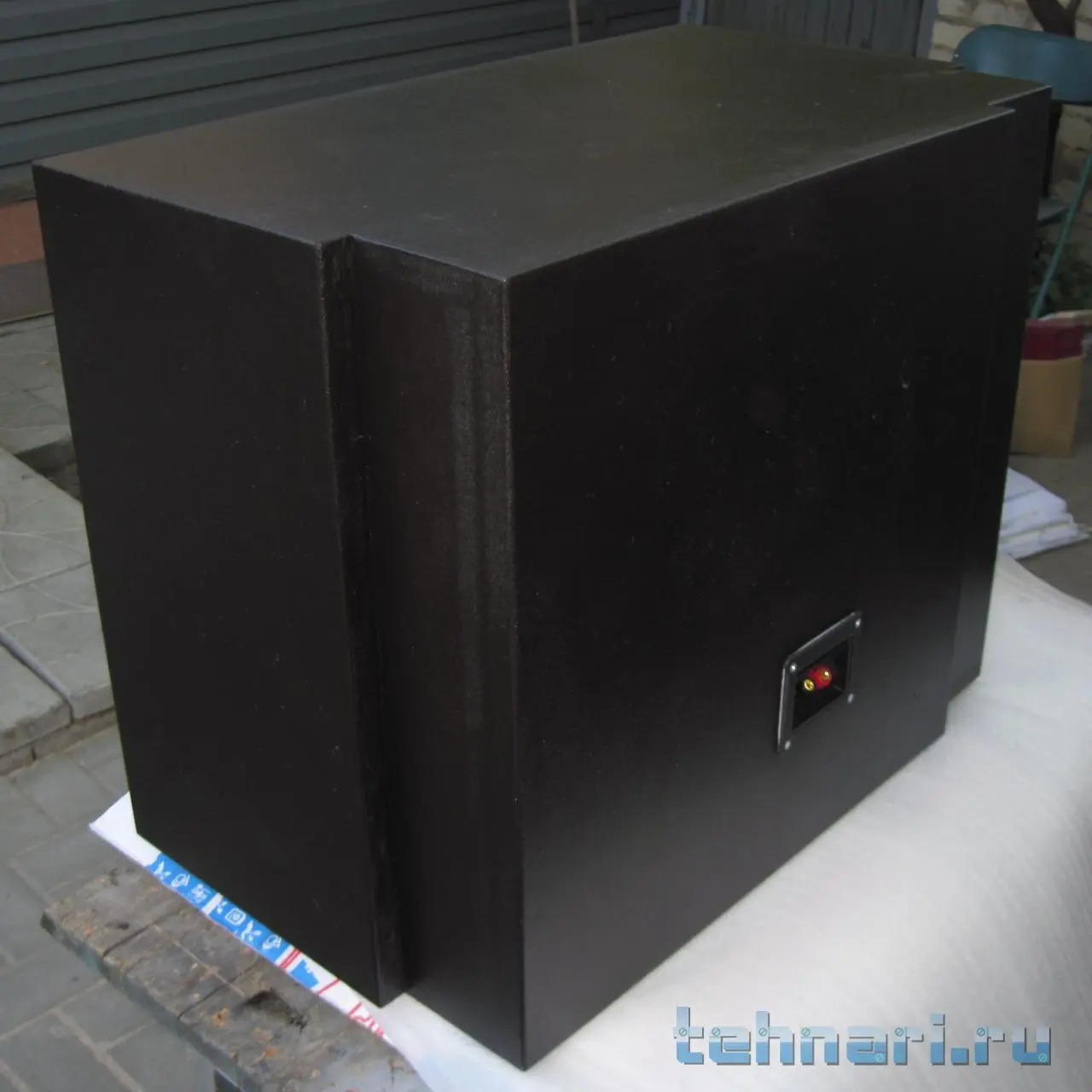

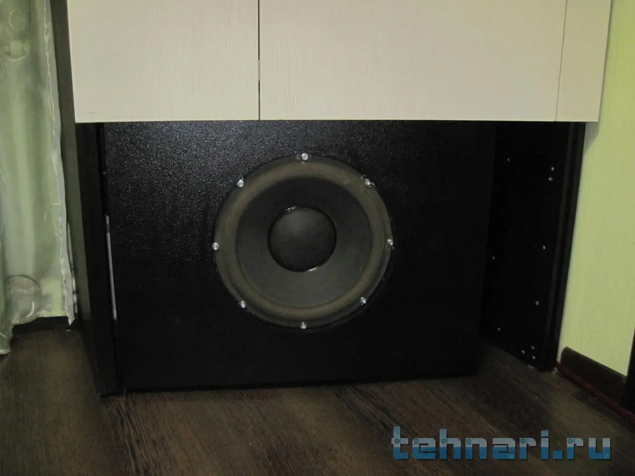

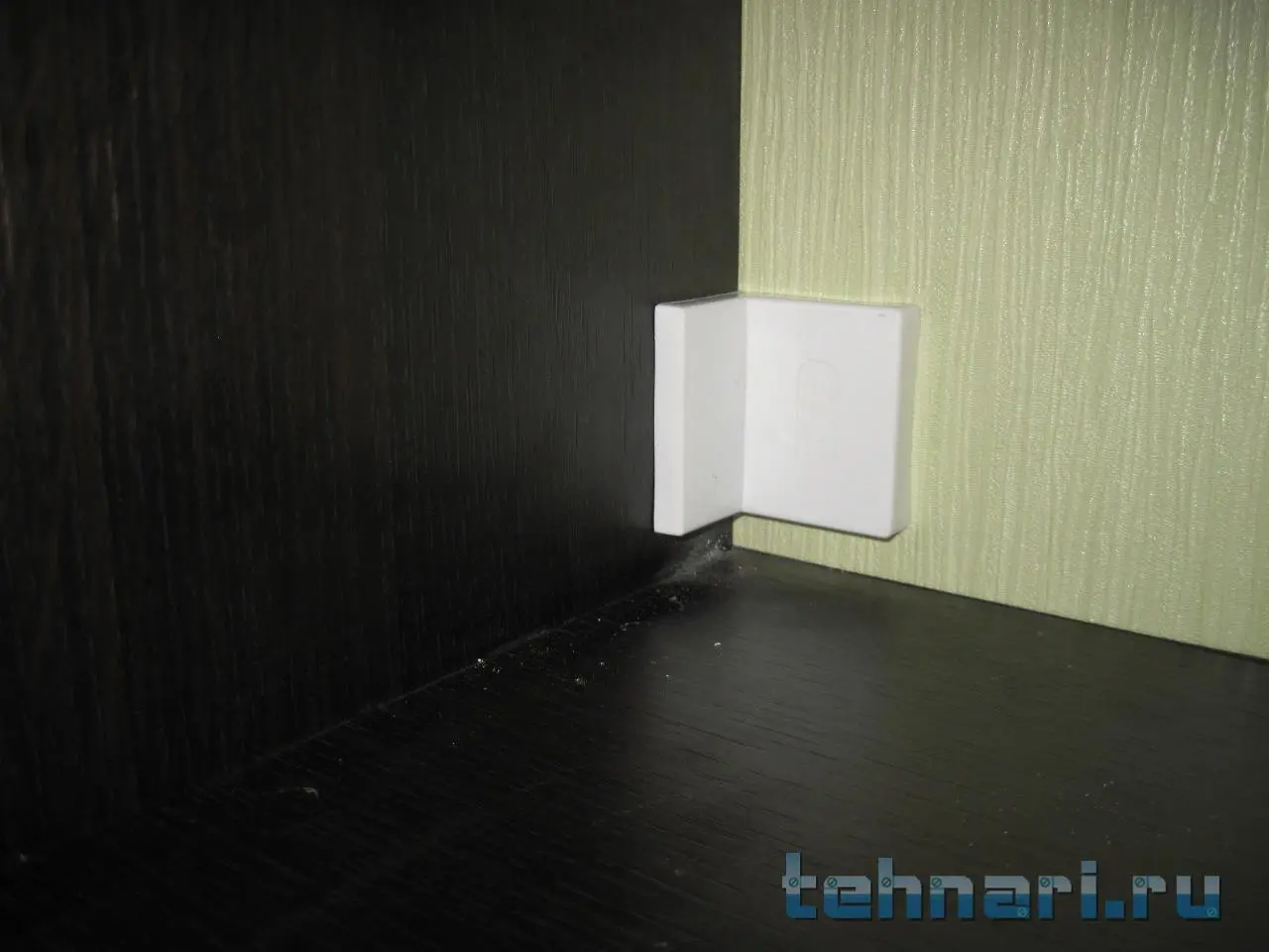

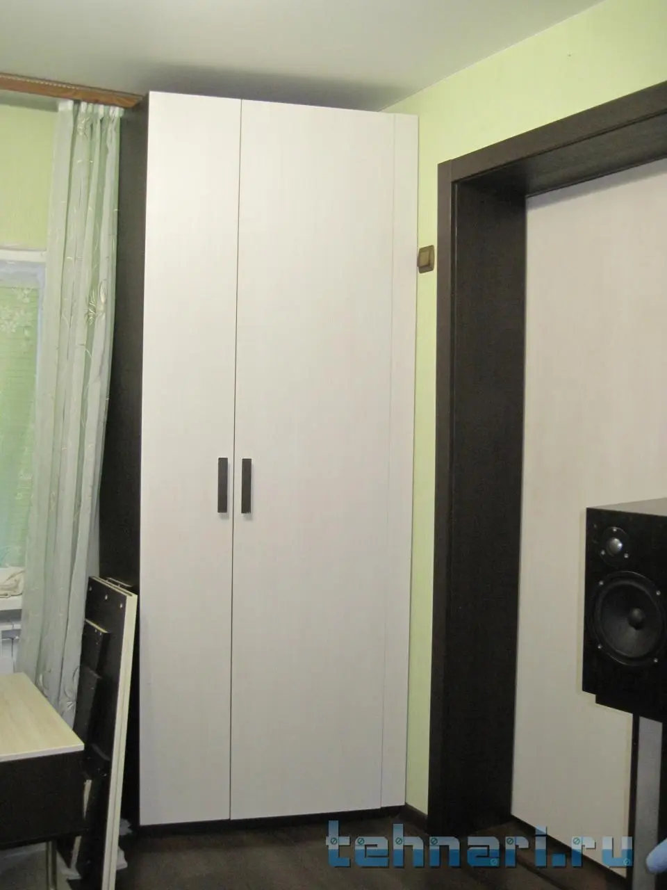

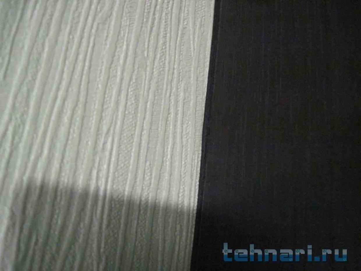

Шкаф был переделан: урезан снизу + сделано усиление как для шкафа так и для уменьшения вибраций и резонанса. Так же все соединения деталей были промазаны силиконовым герметиком. Задняя стенка из двп убрана, теперь задней стенкой являются обои)). Все торцы задней части шкафа проклеил резиновым уплотнителем (для дверей). В итоге шкаф жестко прикручен к стене, уплотнитель хорошо везде примялся, зазоров нет! Фасады тоже проклеил резиновым уплотнителем, теперь дверью можно бахать со всей дури и слышно почти не будет :D
Собственно все на фото:
IMG_6610.webpIMG_6612.webpIMG_6613.webpIMG_6614.webpIMG_6615.webpIMG_6616.webpIMG_6617.webpIMG_6618.webpIMG_6619.webpIMG_6622.webpIMG_6624.webpIMG_6625.webpIMG_6626.webpIMG_6628.webpIMG_6630.webpIMG_6631.webpIMG_6632.webpIMG_6634.webpIMG_6640.webp

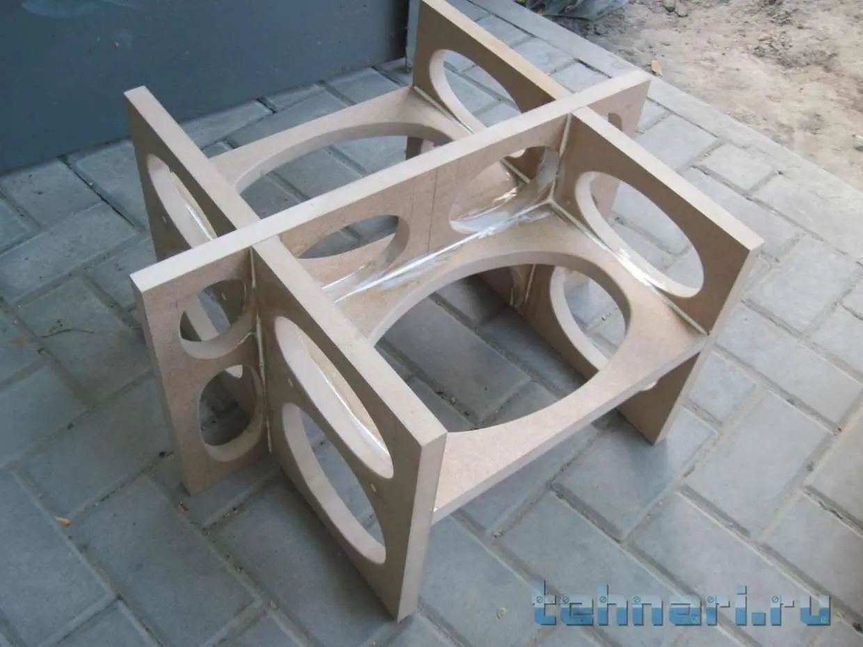

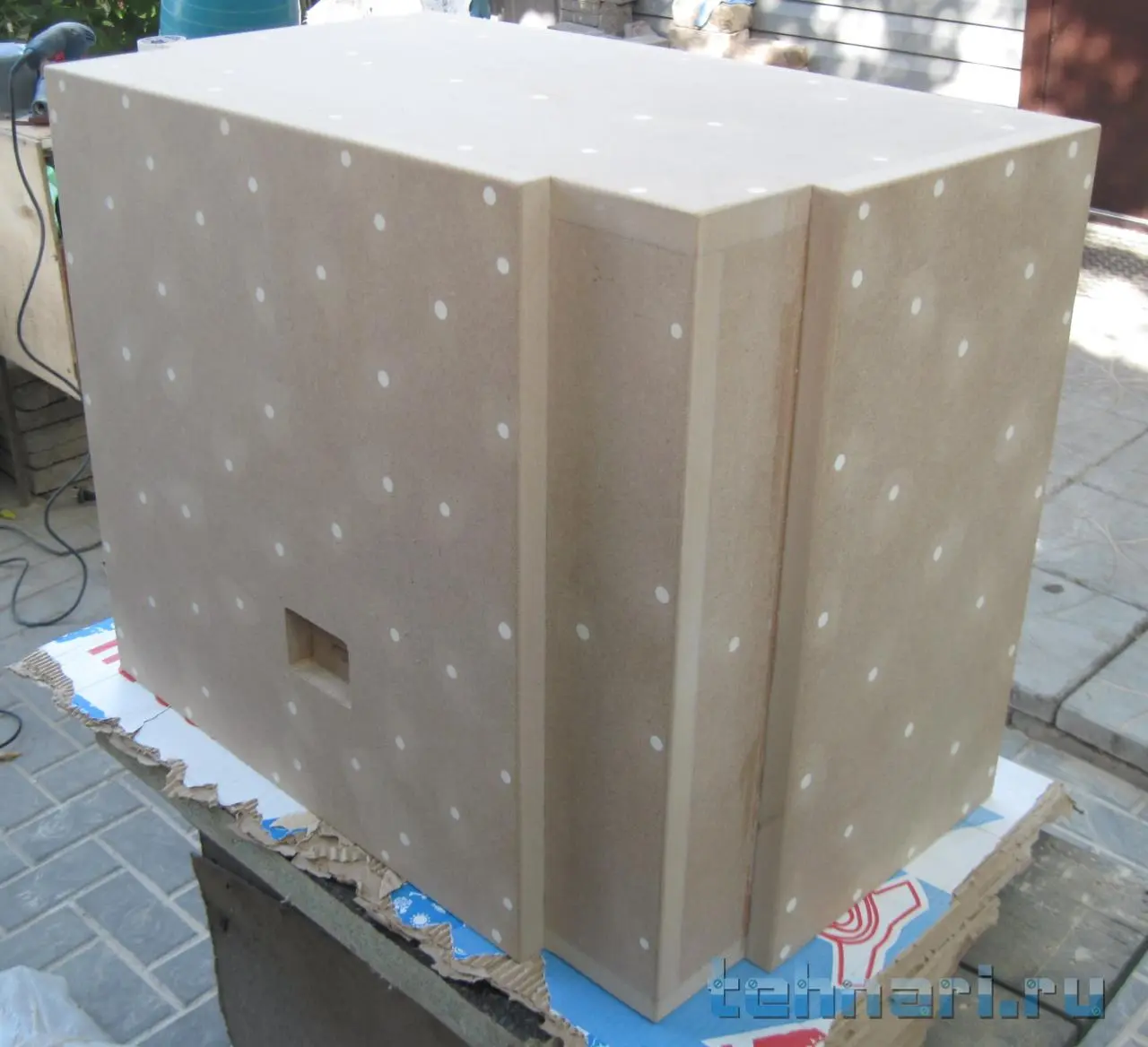

Сперва думал делать короб сабвуфера формы трапеции, но как выяснилось обычный "параллелепипед" отлично вмещается с внутренним объемом 73 литра, с учетом распорок и стенок корпуса по 22 мм и передней 44 мм :)
Сам корпус будет из шлифованного МДФ 22 мм. Примерные внешние размеры пока (ШхВхГ): 610 х 530 х 380 мм. По готовности, возможно еще прикручу куски мдф снаружи для жесткости (как видно на рисунке выше), один фиг пол листа остается ))) девать некуда... Конечно можно из 16 мм мдф, стенки сделать по 32-48 мм, тогда от листа почти не останется остатков, но клеить и скручивать их лень))) еще думаю вообщем...
Как то так :)
Может кому интересен раскрой )
толщина мдф = 22 мм, слева три больших куска - остаток, разрезал чтоб в машину уместились.

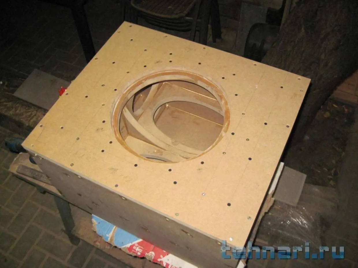

Корпус ЗЯ для 300гдн39-8 готов :) Почти все стенки толщиной 44 мм + распорки внутри. Материал - шлифованный мдф 22 мм толщиной. По завершению корпус покрашен акриловой черной краской; нанесение валиком в 4-5 слоев сразу. В дальнейшем снаружи корпус закроется акустической тканью или сеткой (пока не решил какого цвета, посоветуйте...).
Собственно все на фото :)
