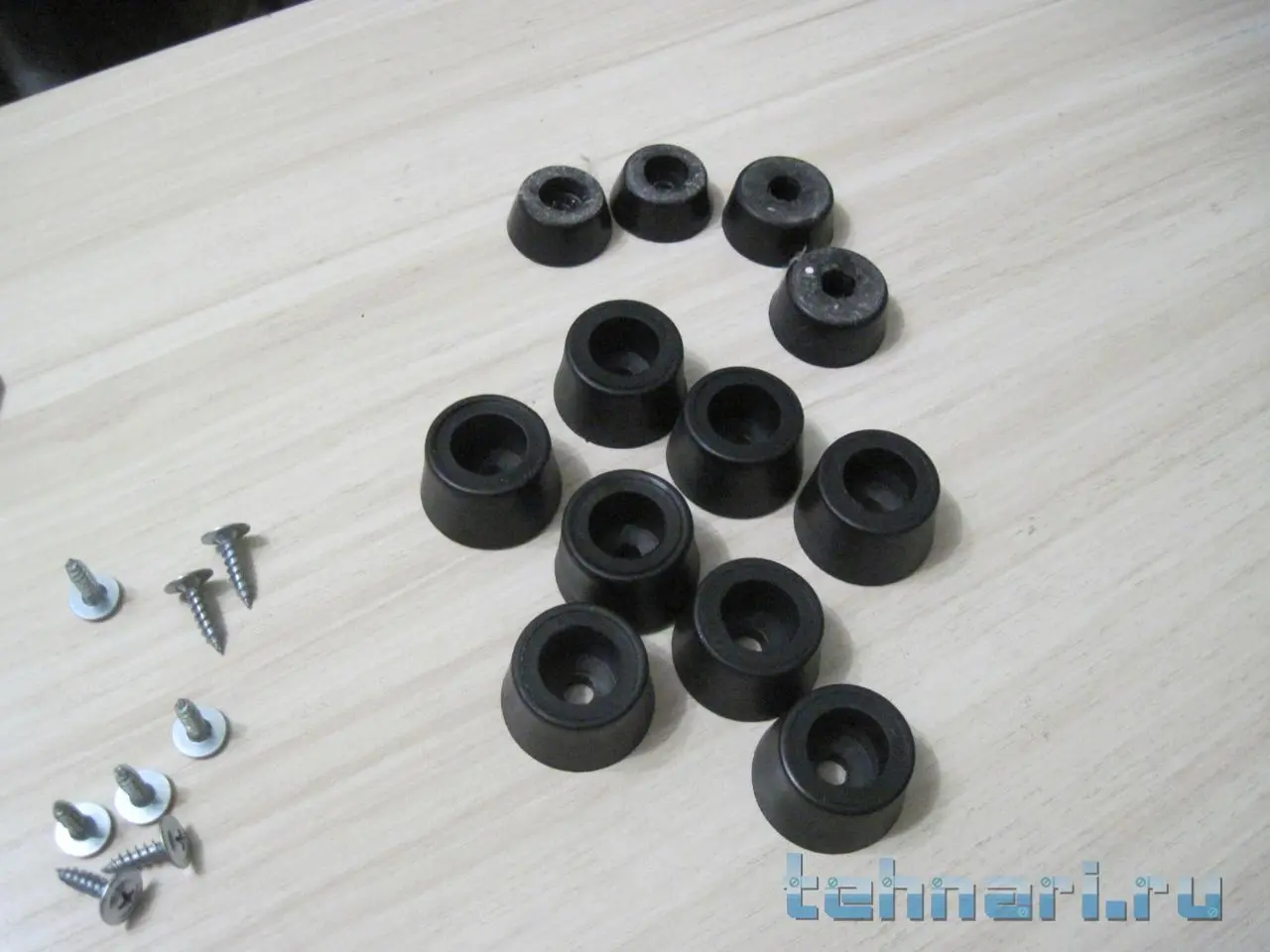

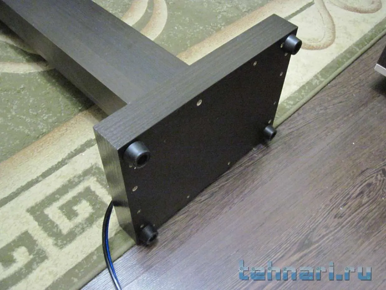

Сегодня резиновые ножки для стоек АС новые прикупил, т.к. старые по расхватал на тот или иной проект (в магазе не было, теперь вот появились)

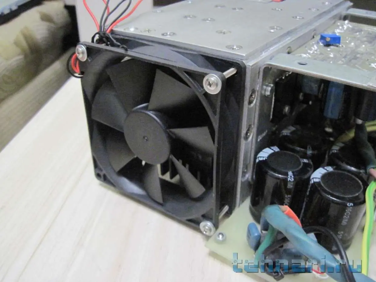

Сейчас думаю над системой охлаждения... нужен терморегулируемый вентилятор с отключением питания 220V через реле в случае перегрева.
Случаем нет ни у кого на примете схемки или может быть печатки ? :)

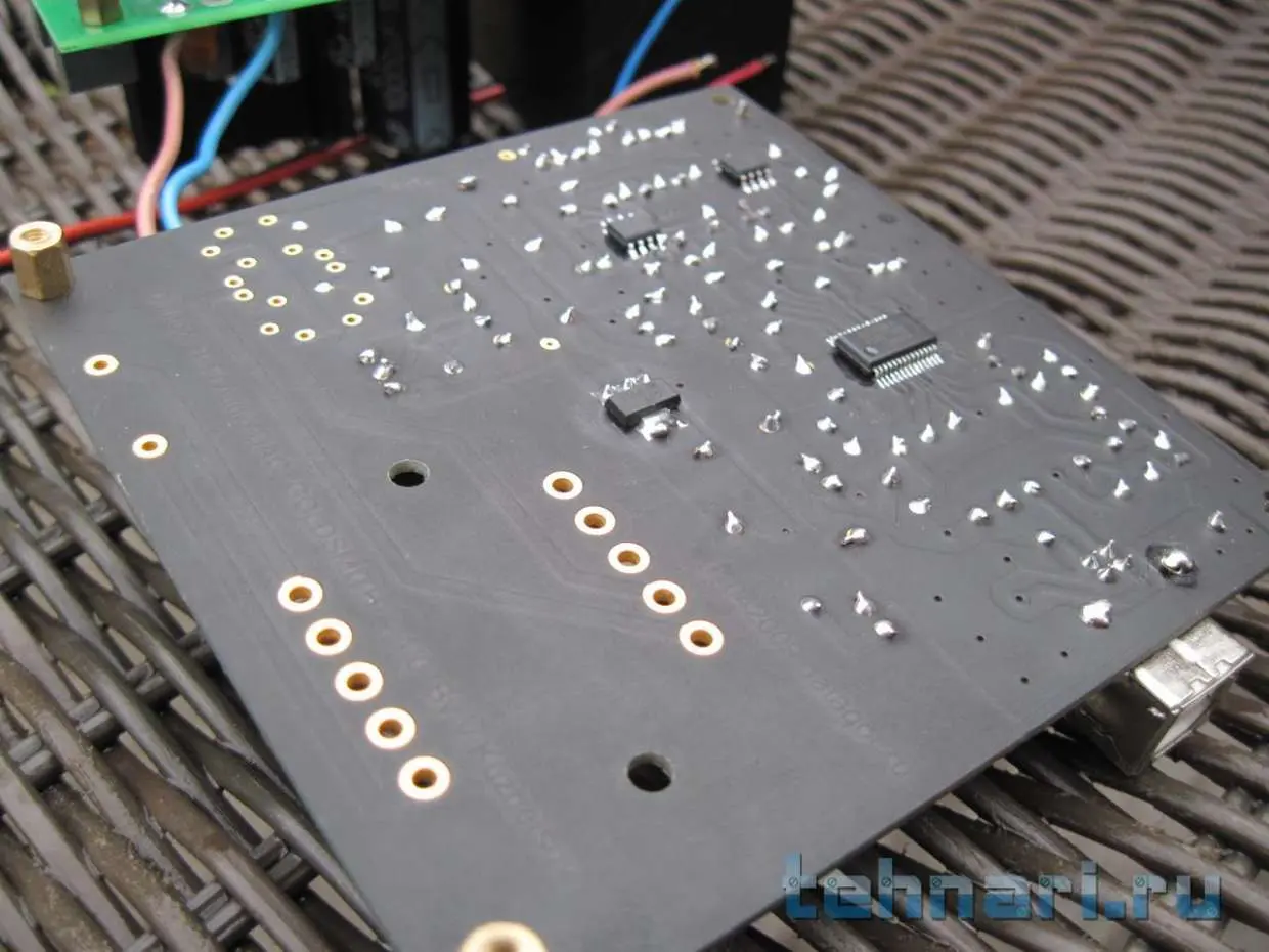

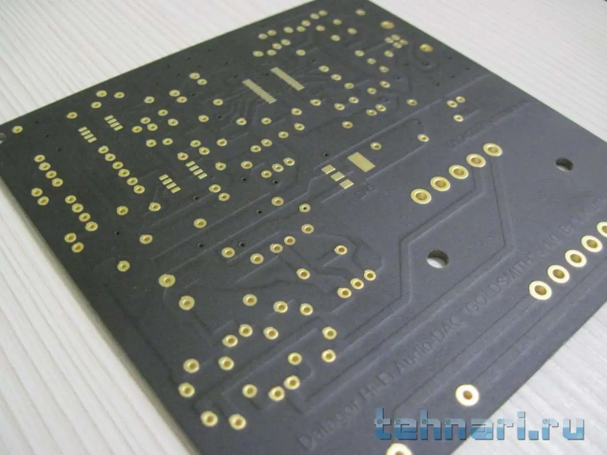

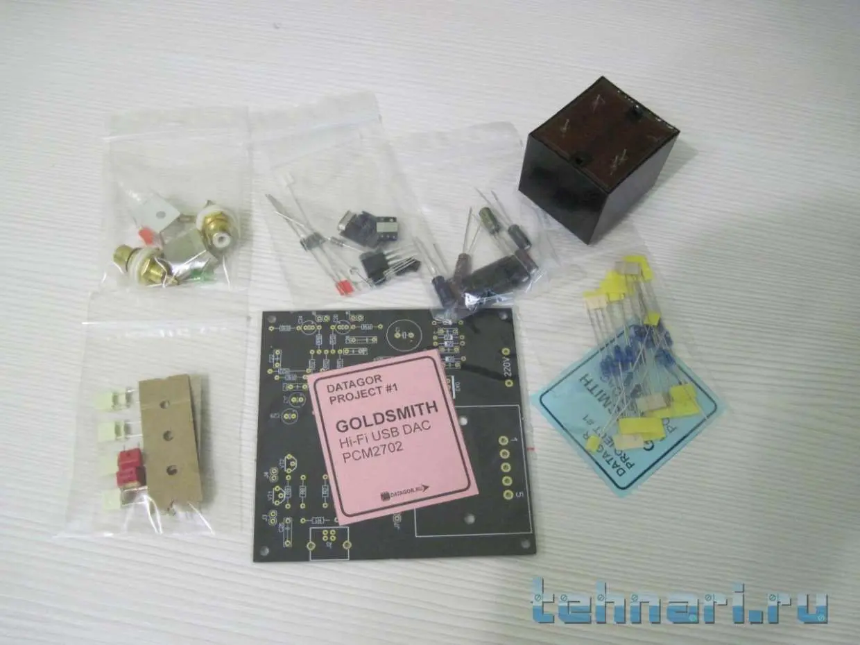

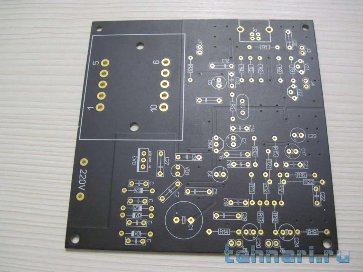

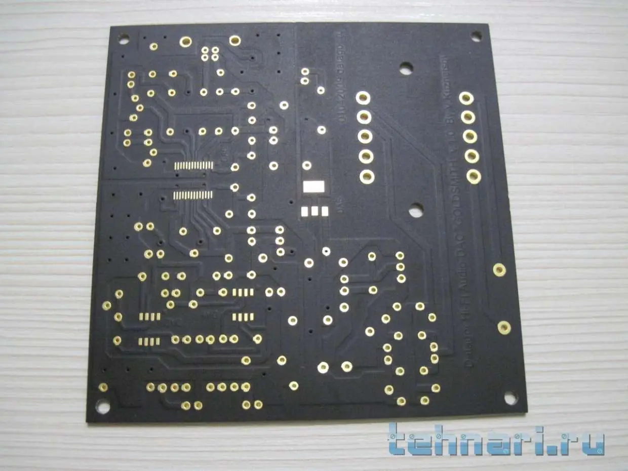

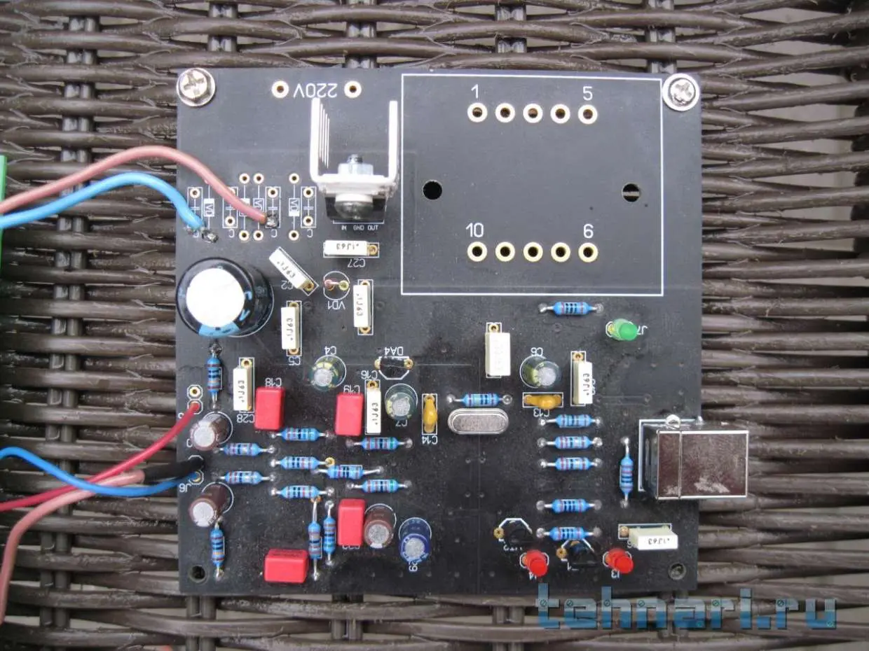

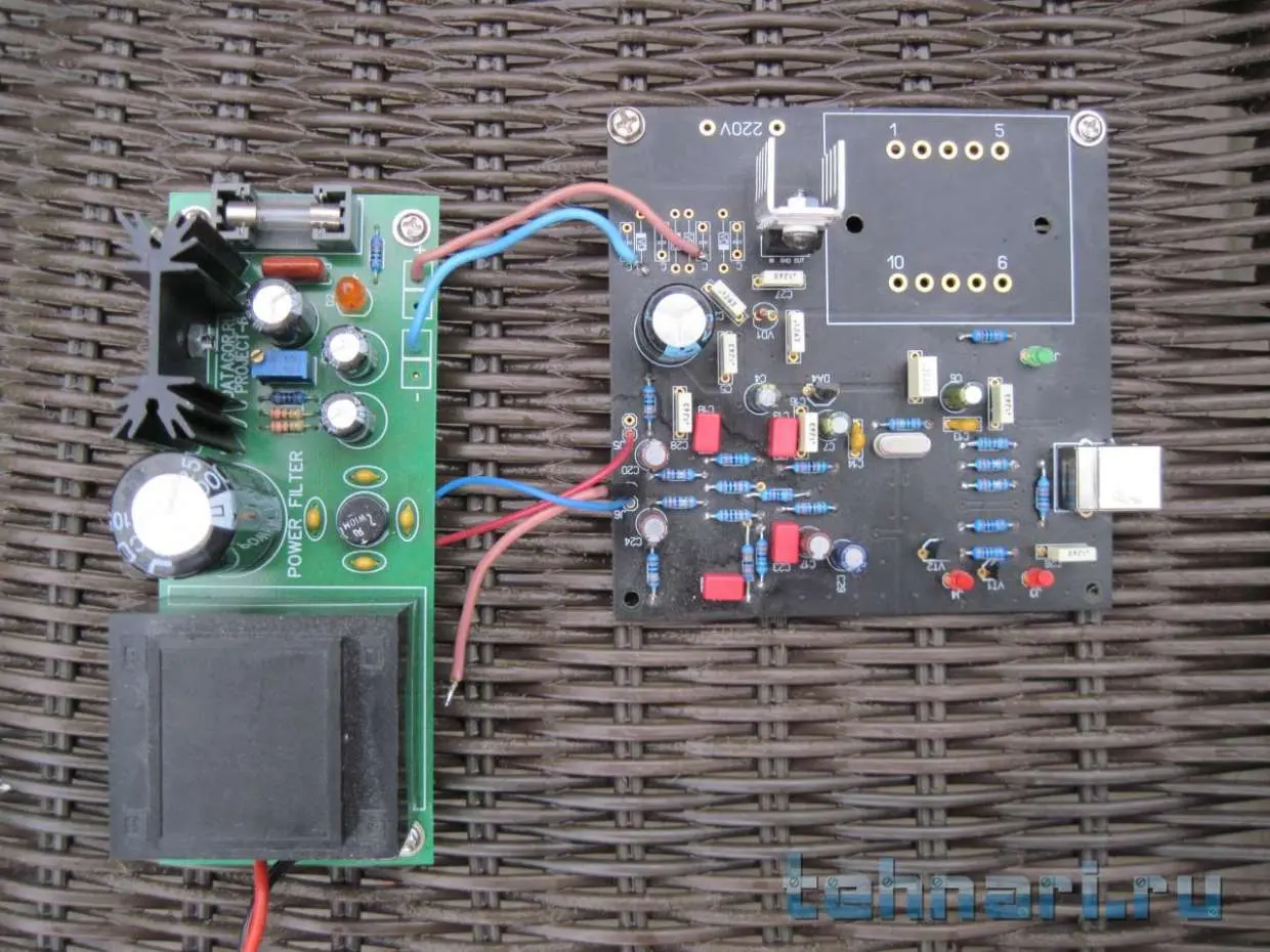

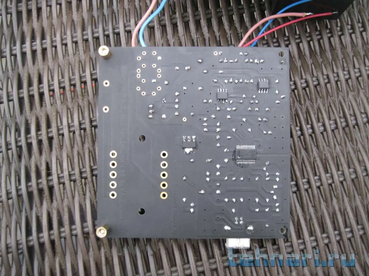

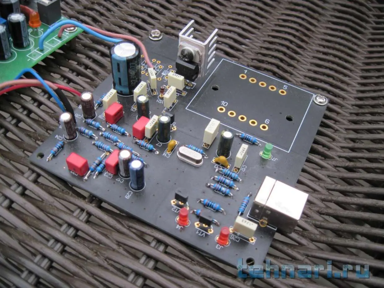

Наконец то сфоткал ЦАП)

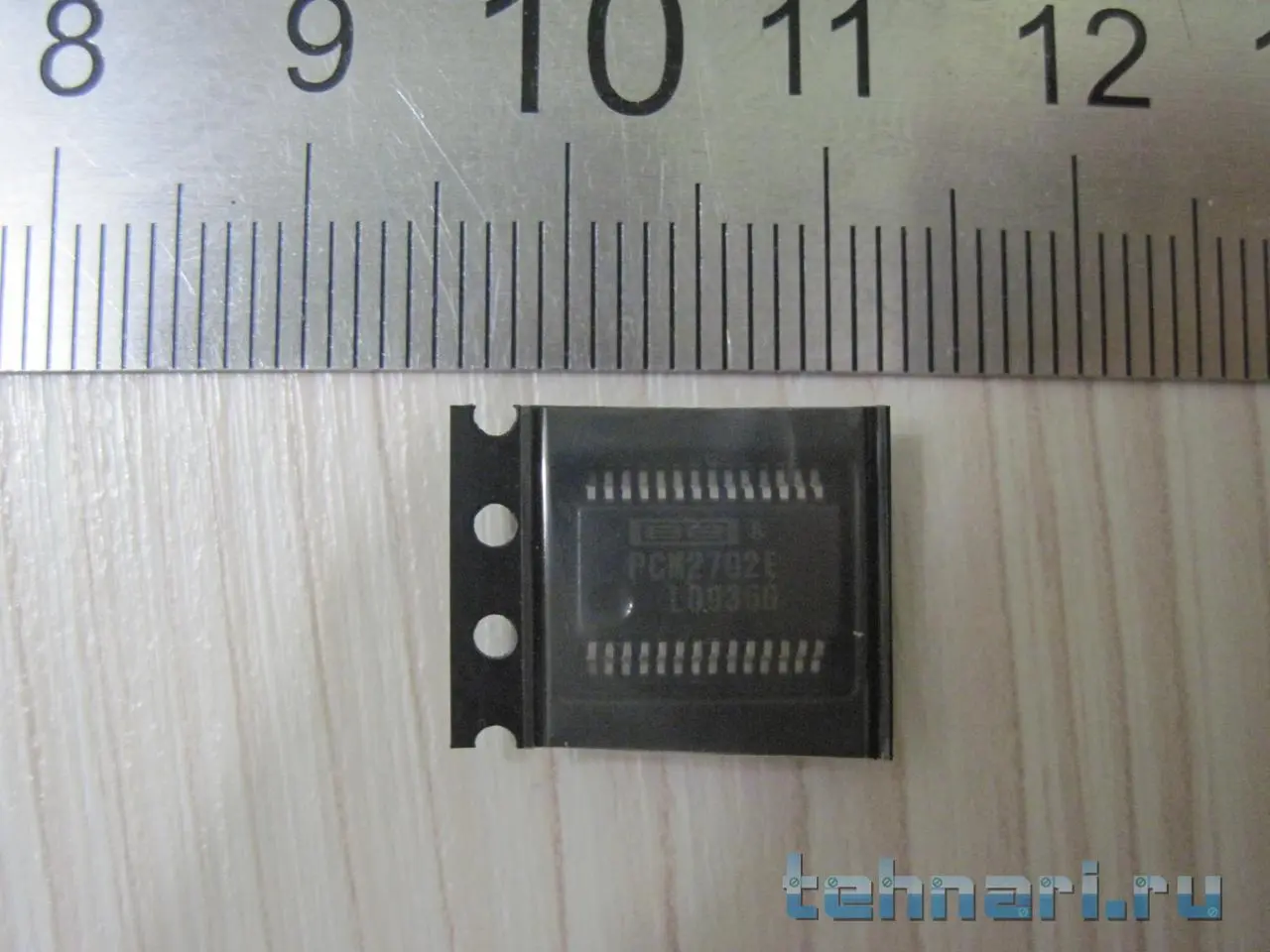

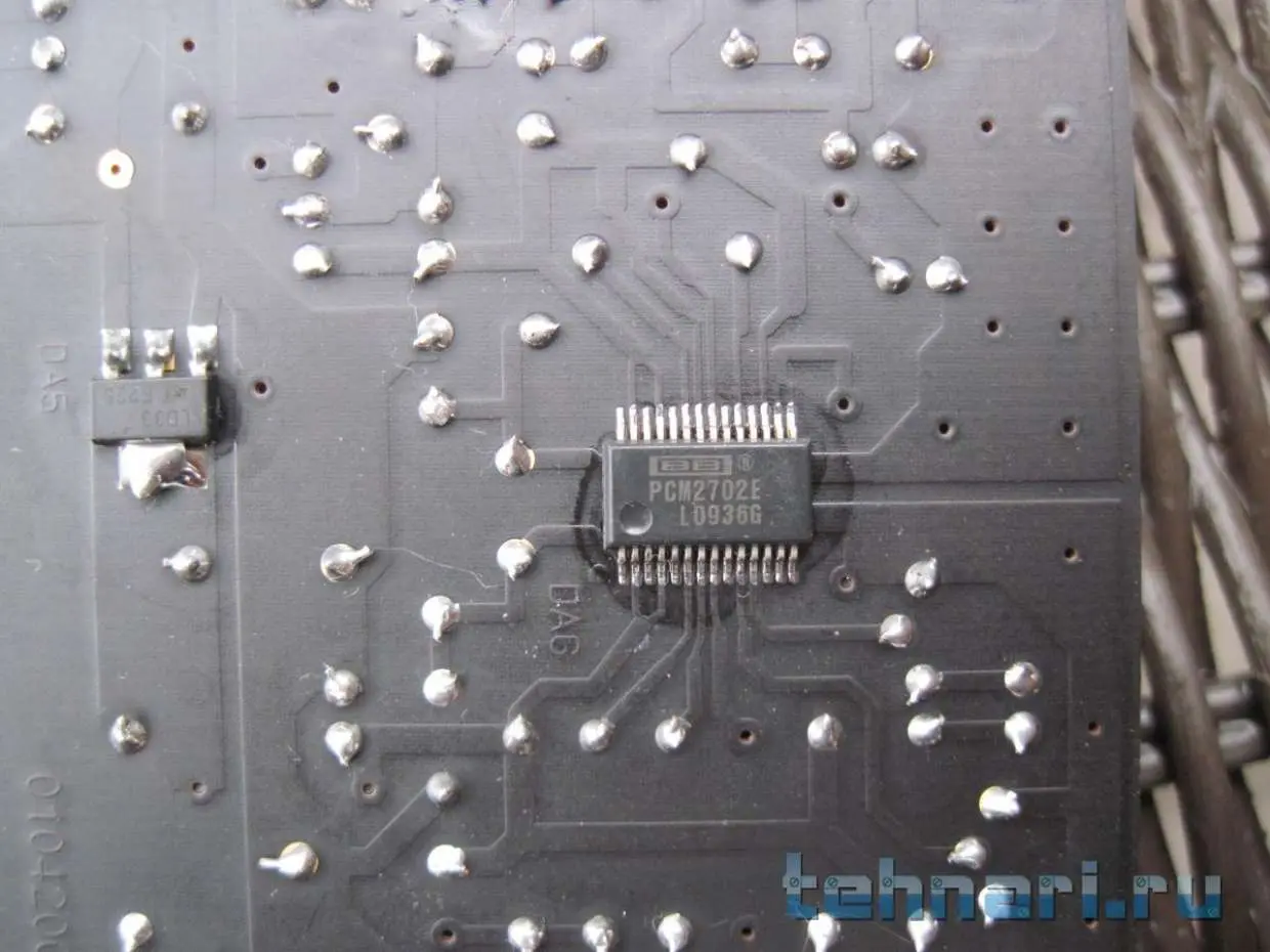

Обошелся он в 6к руб., Это кит, всем наверное известный. PCM2702 еле припаял китайским перегревающимся паяльником с люфтом жала +-4 мм :jazik: К счастью все заработало сразу :) Звуком доволен более чем. Раньше (с источником звуковухи "креатив") на максимальной громкости были небольшие хрипы и искажения. На слух явно как буд-то не хватает мощности STK усилителя либо блока питания. Однако после после подключения в качестве источника данного ЦАПа - звук стал чистым даже на максималке! Басс не размазанный. Усилок явно был не причем, его более чем хватает чтобы раскачать полочники. Вообщем я очень доволен))

Конечно это не самый крутой цап, но за эту цену и конкретно для моей аудиосистемы его хватает за глаза! Если и ставить что то лучше, то смысла нет, надо сперва начинать с комнаты прослушивания, далее акустика и т.д.
Не, мой мозг отказывается это осознавать. Делать такие серьёзные девайсы и не уметь починить паяльник...
Не, не верю. Там-же болтик должен быть.
Чинить его бесполезно - это ж китай) Болтик закручен до конца, да и люфт в основном в другом месте))
Оке, вот видео :) даже около +-6 мм люфт )))
Конечно хочется норм паяльную станцию с феном, но пока что то не соберусь... да и хз что выбрать недорогое и качественное...

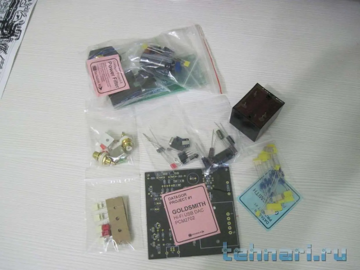

Андрей, на первой и второй фотках, на красных этикетках видна надпись- Datagor Project #1.
Вопрос- Этот КИТ детище Датагора?
"Этот КИТ детище Датагора?" - Да:)

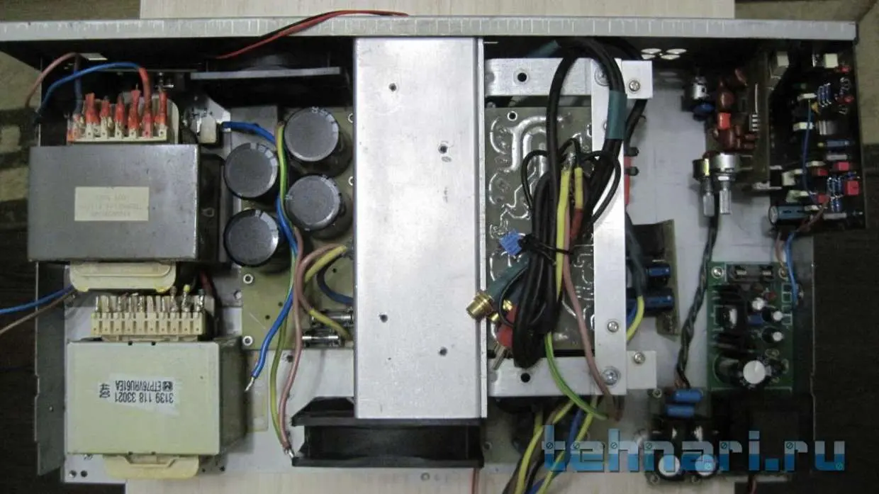

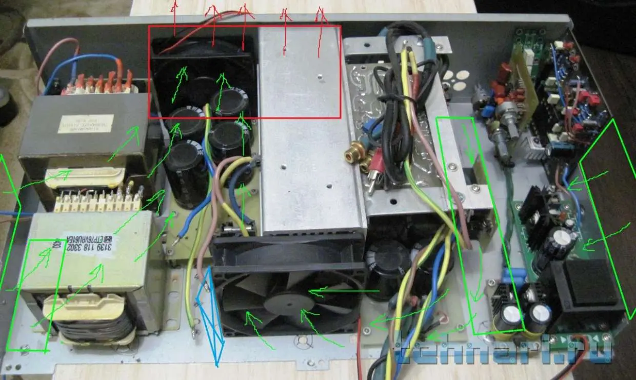

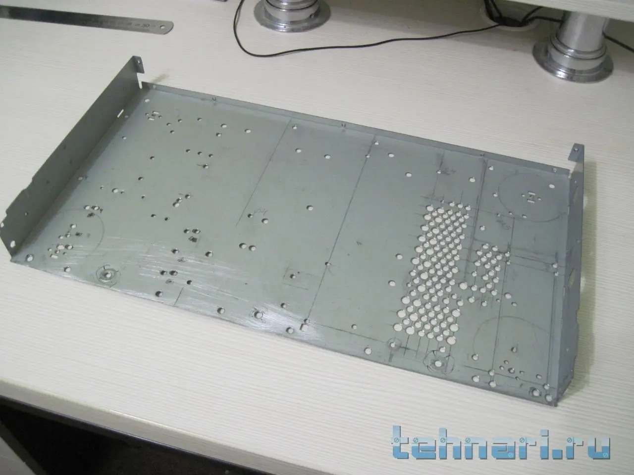

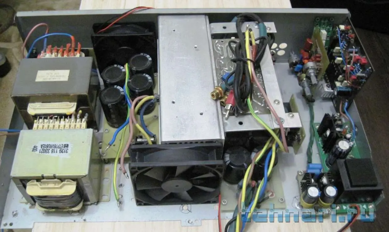

Возникла проблема... Вентиляторам неоткуда захватывать холодный воздух, практически все дно занято :fase:

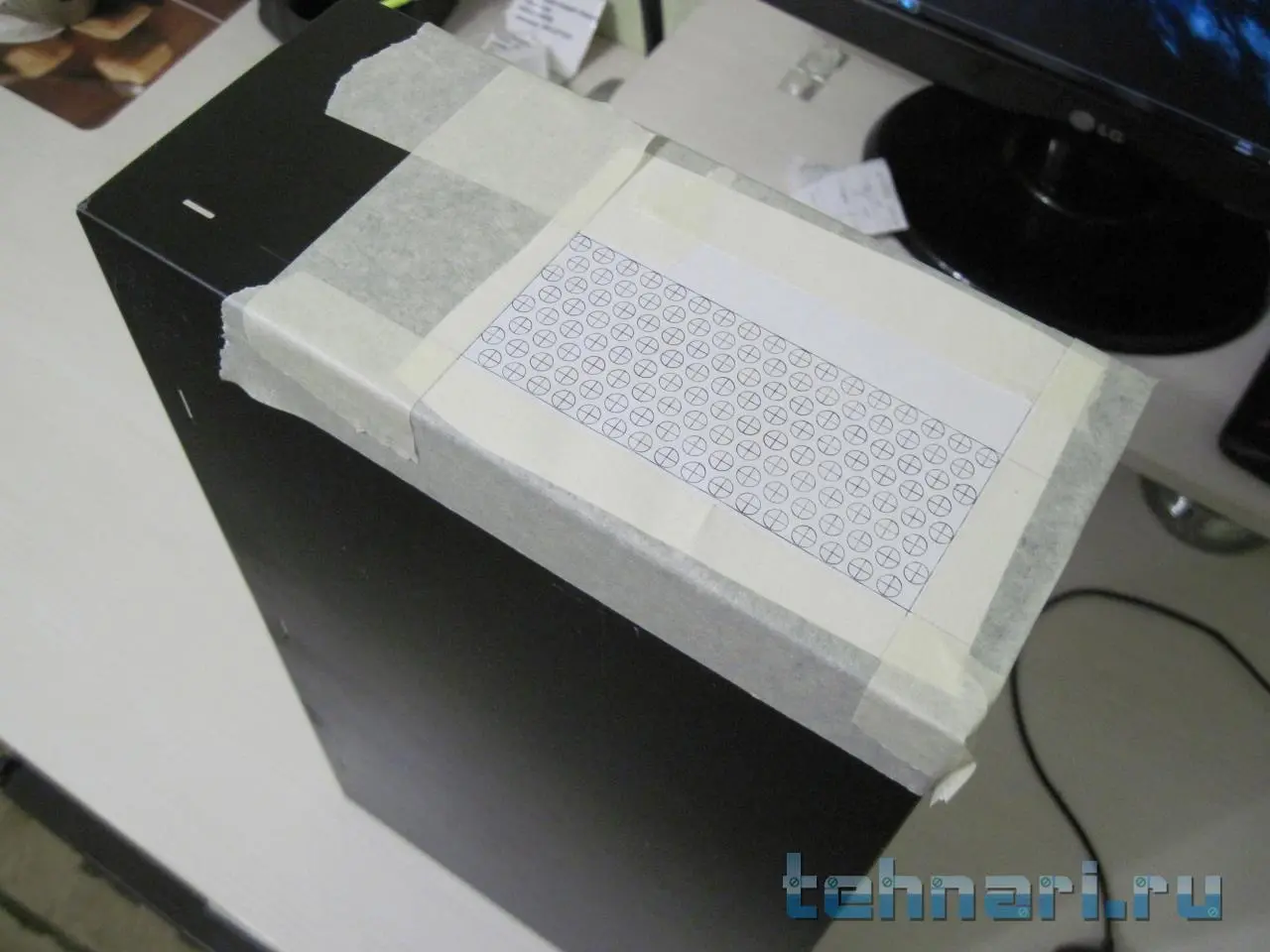

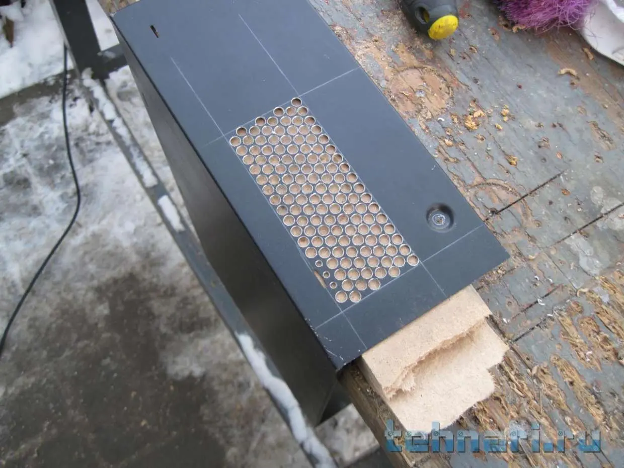

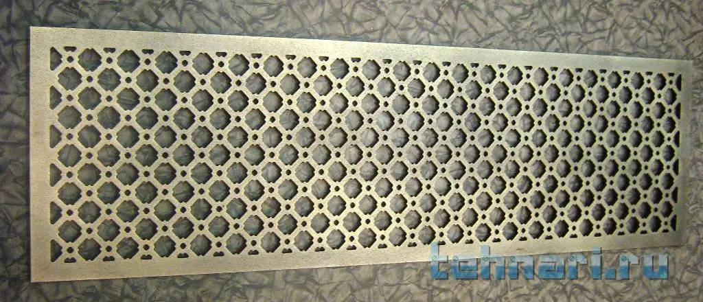

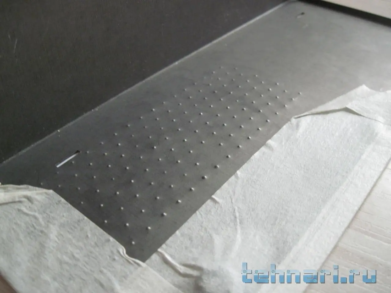

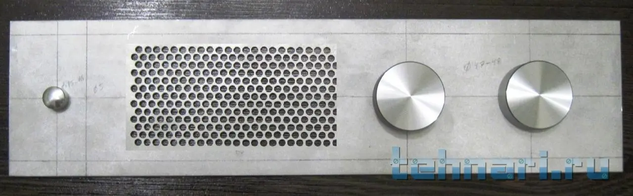

Остается только передок. Как лучше оформить перфорацию на передней панели не в ущерб дизайну ?
Может что то типа такого?
Нее, грубовато. Что нить из вент решеток готовых глянуть, типа такого
А впрочем есть несколько мест по бокам и на дне, но хз хватит ли этого, вот фото , сразу отметил места зеленым - захват холодного воздуха и красный выход горячего, синий квадратик - перегородка, чтобы вентилятор от радиатора не хватал горячий воздух с трансформаторов.
Что думаете ? :)

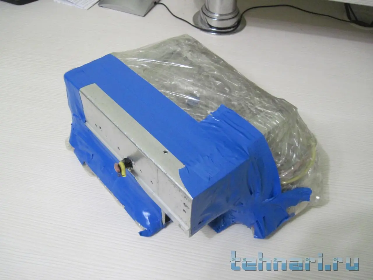

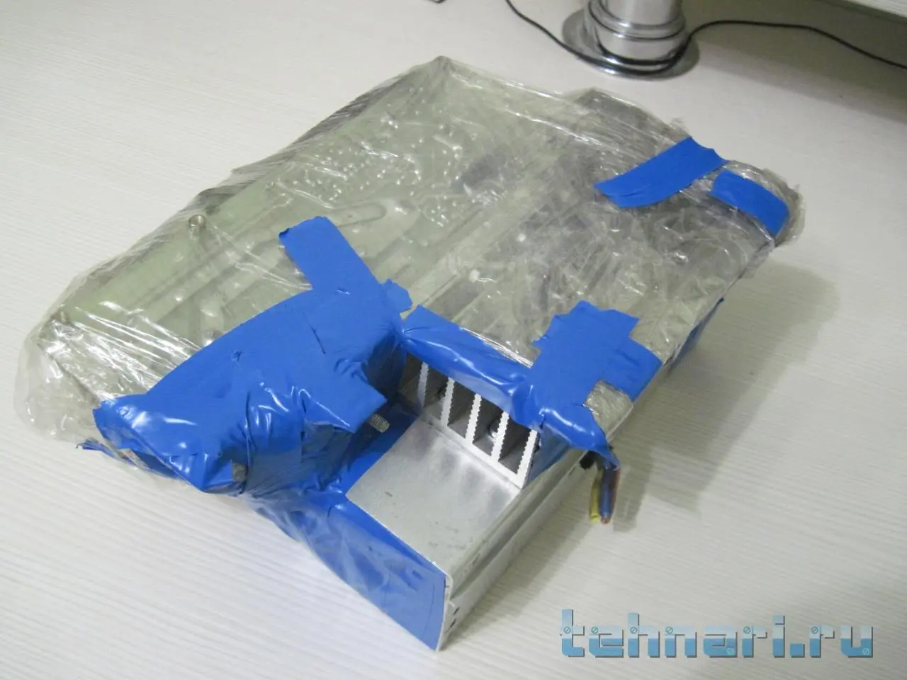

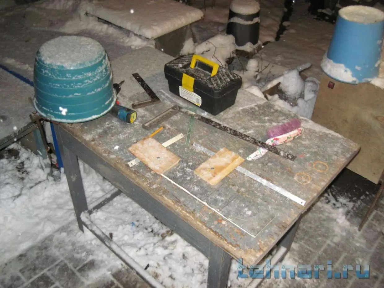

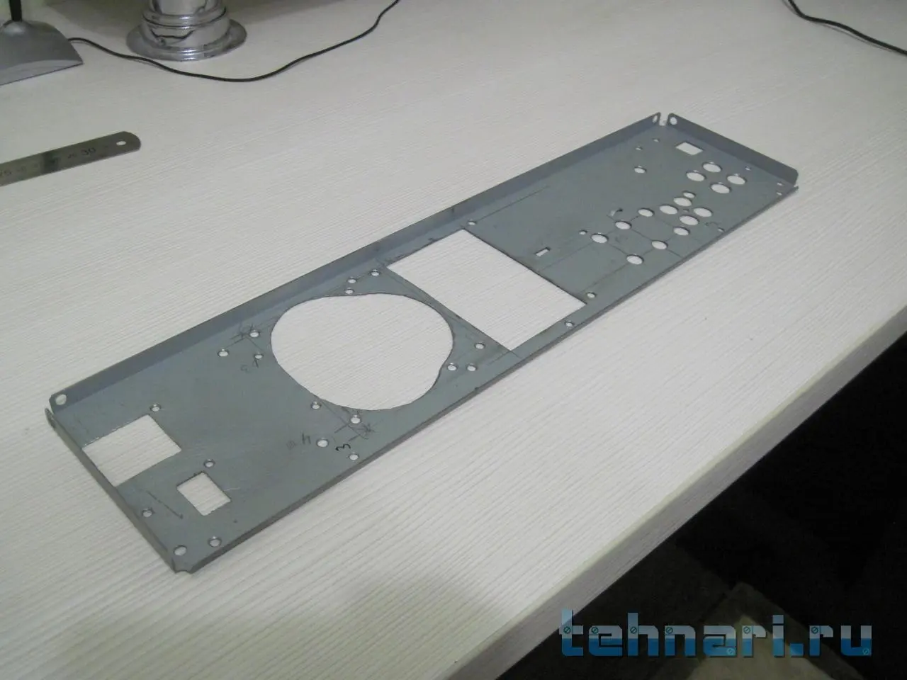

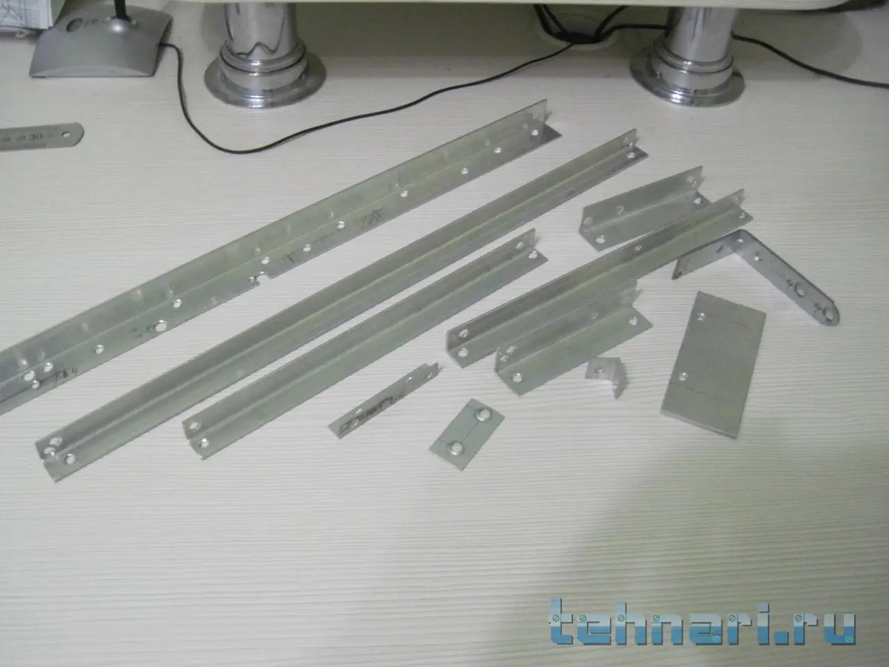

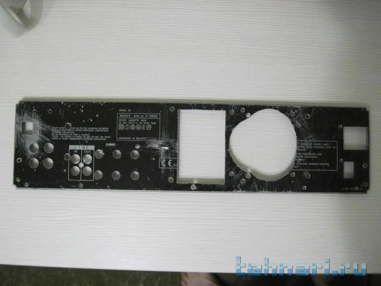

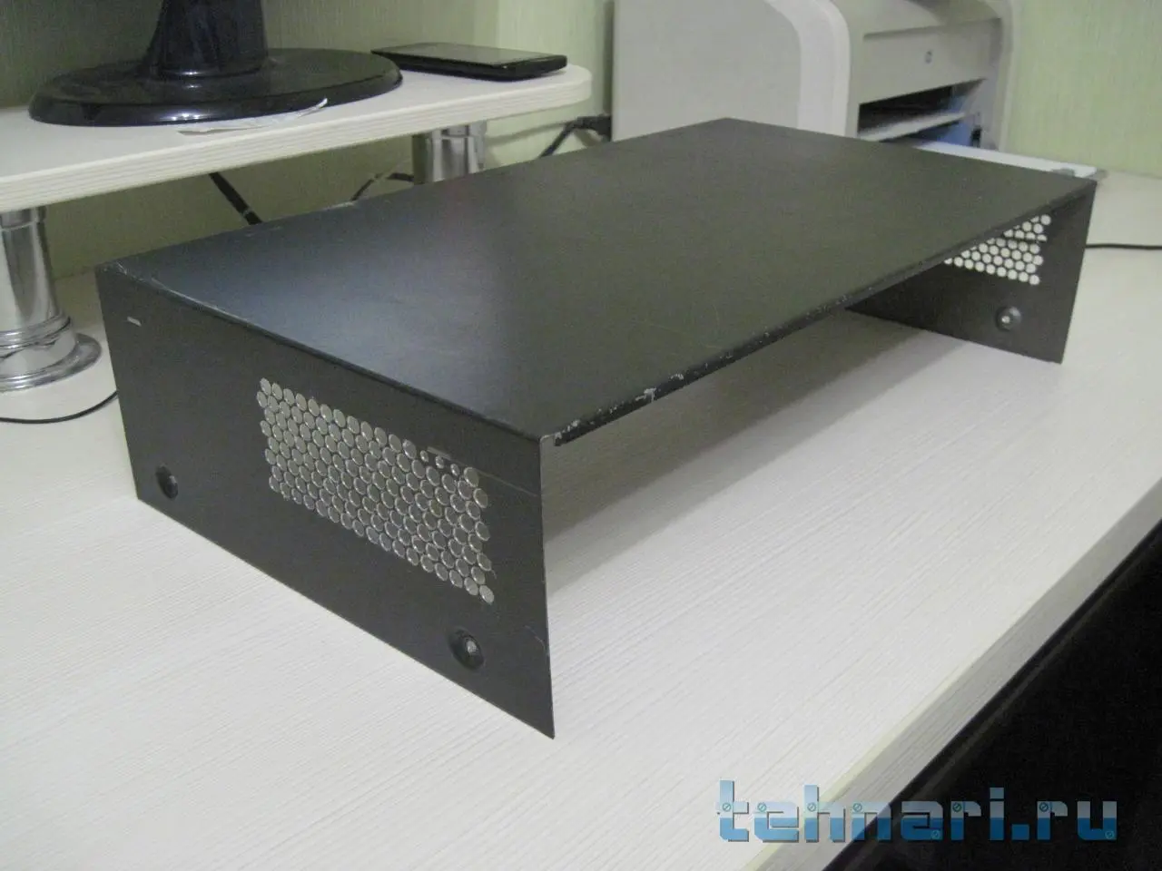

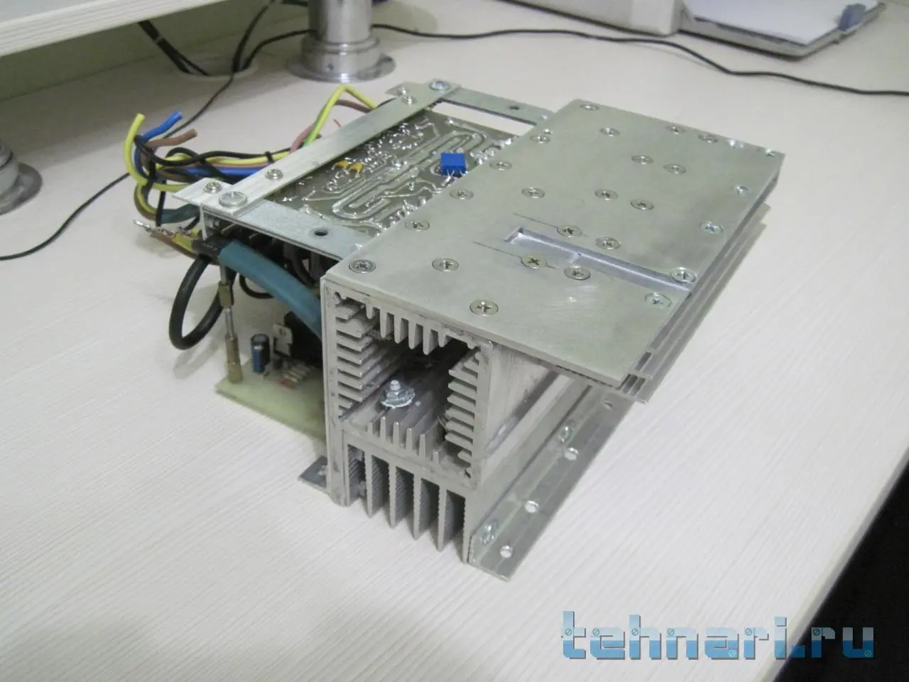

Одно дело: с нуля корпус строить, и совсем другое - переделывать готовый. Куча мелочей, примерок, разметок, купаний ежедневных в ванной (опять же для примерок дома). Так же дело усложняет то, как очень все компактно внутри. Уже почти неделю вожусь с этим корпусом магнитофона...:jazik: и наконец, вроде, все готово. Осталось все шлифануть и покрасить.
Задок по полной изрешетил))) Но почти все отверстия (99%) - нужные!

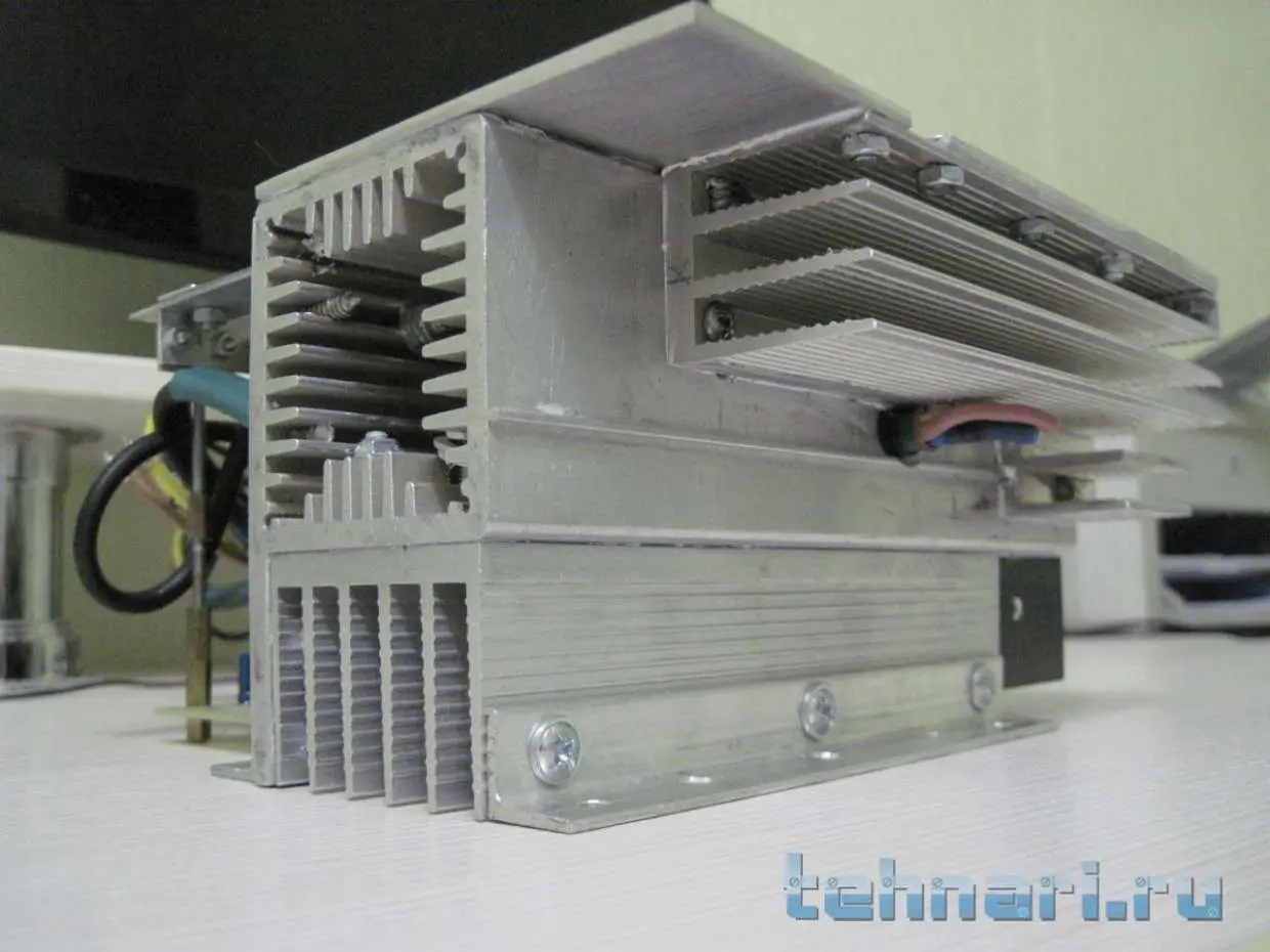

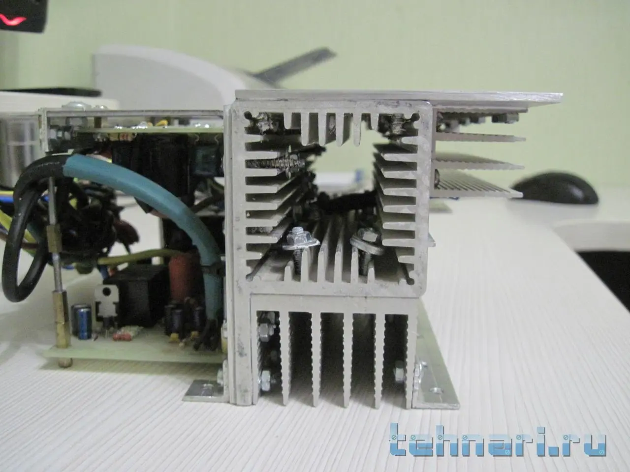

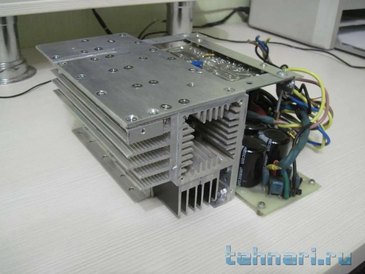

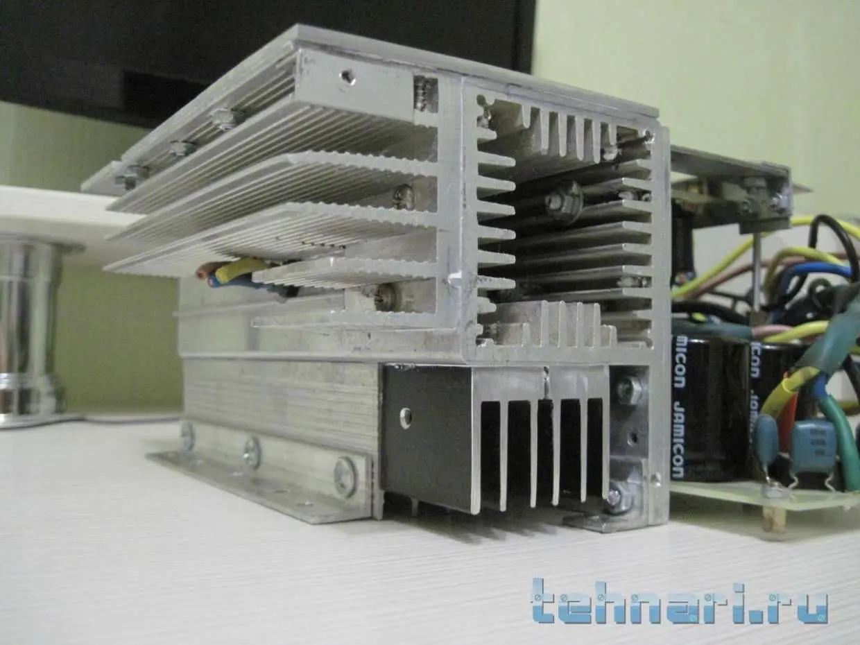

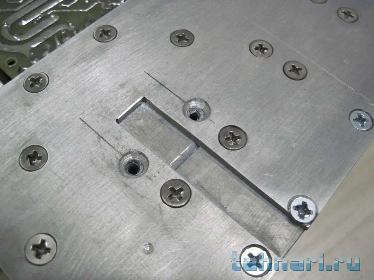

Много алюминия не бывает)) Место есть, прикрутил к общему радиатору еще "кусочки" + 3 мм пластину сверху, чтобы уменьшить тепловое сопротивление. Теперь, надеюсь, все это, под действием вентиляторов сможет рассеять 570 вт тепла )))

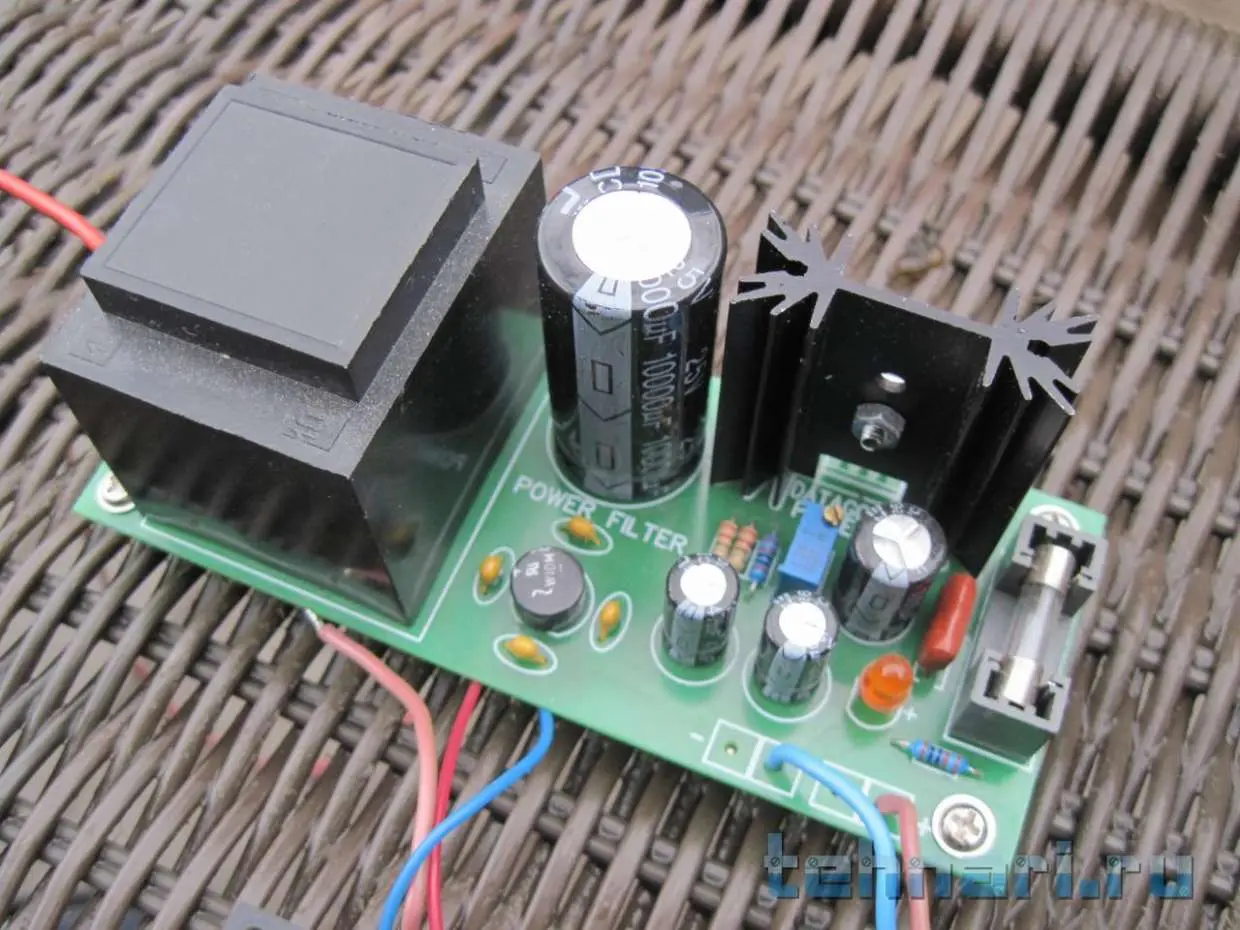

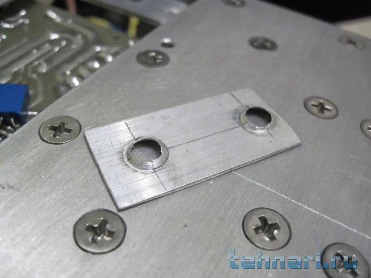

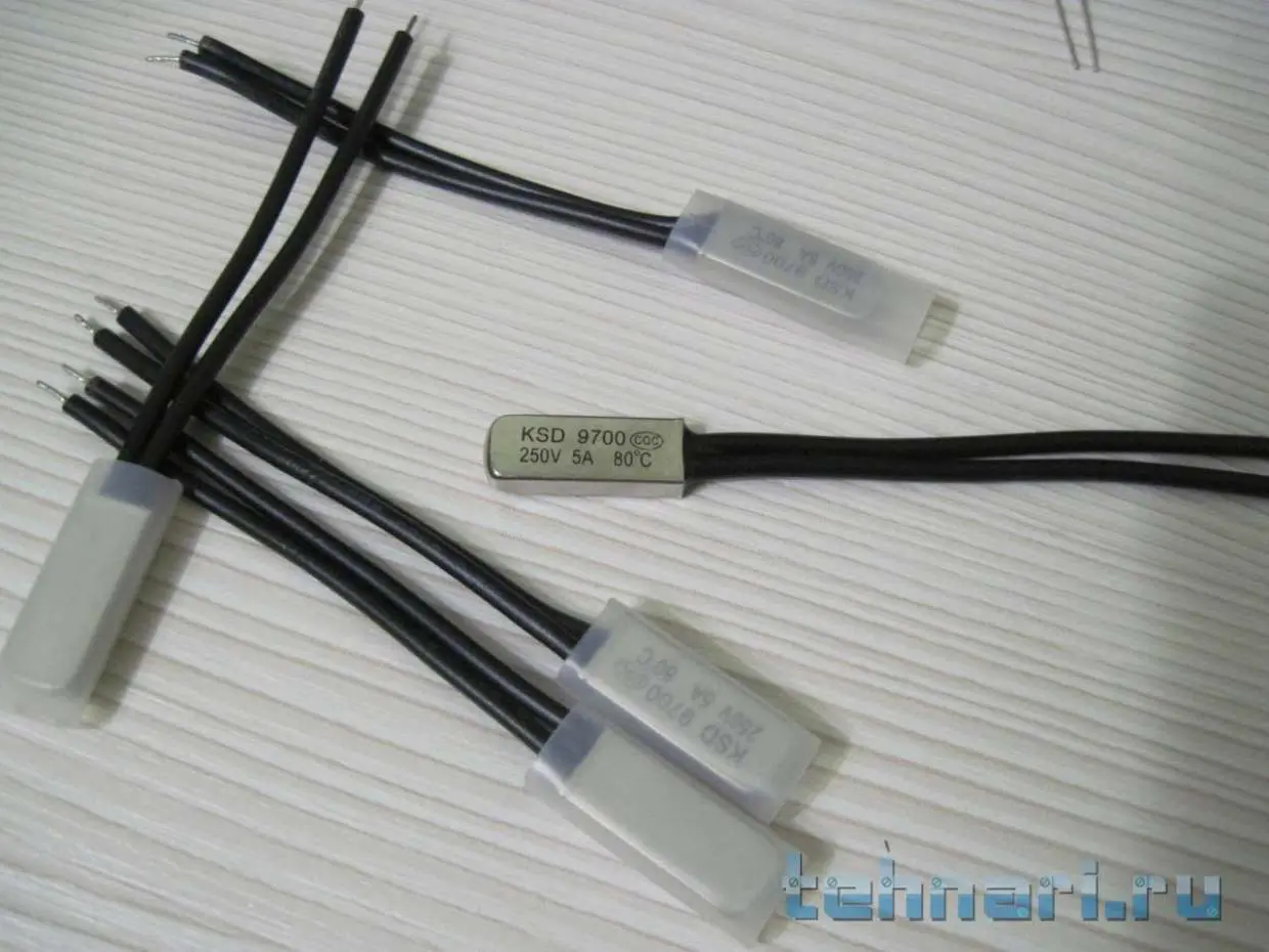

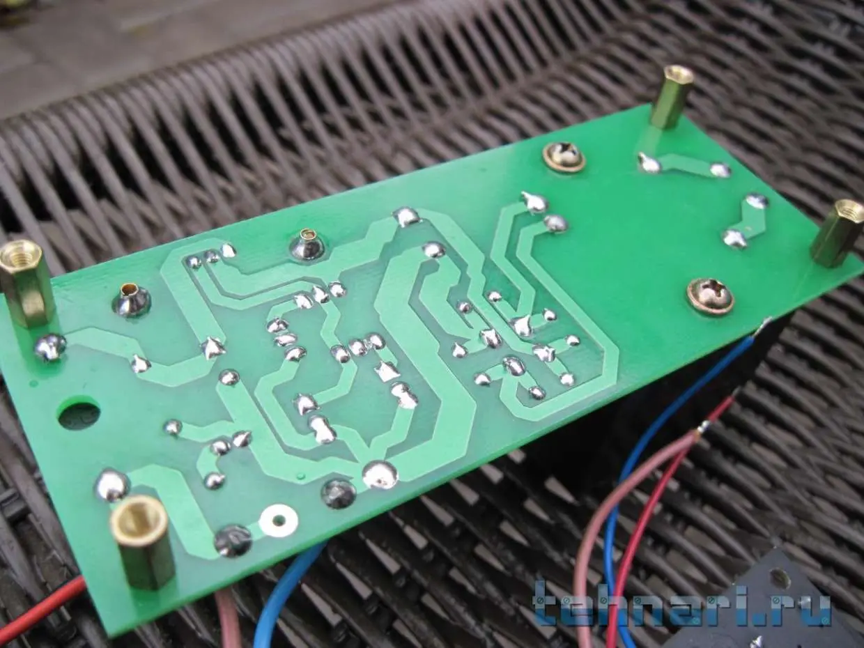

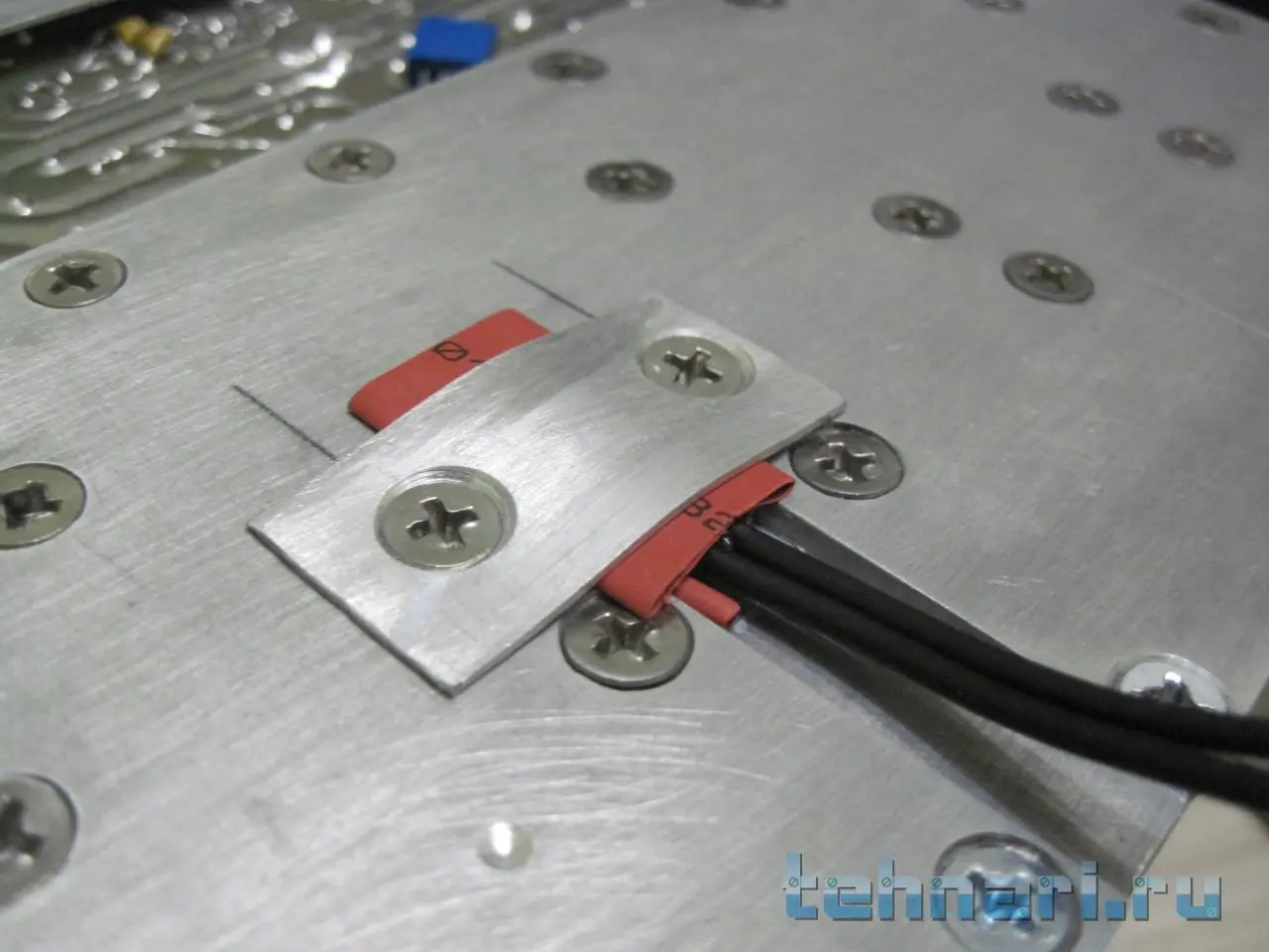

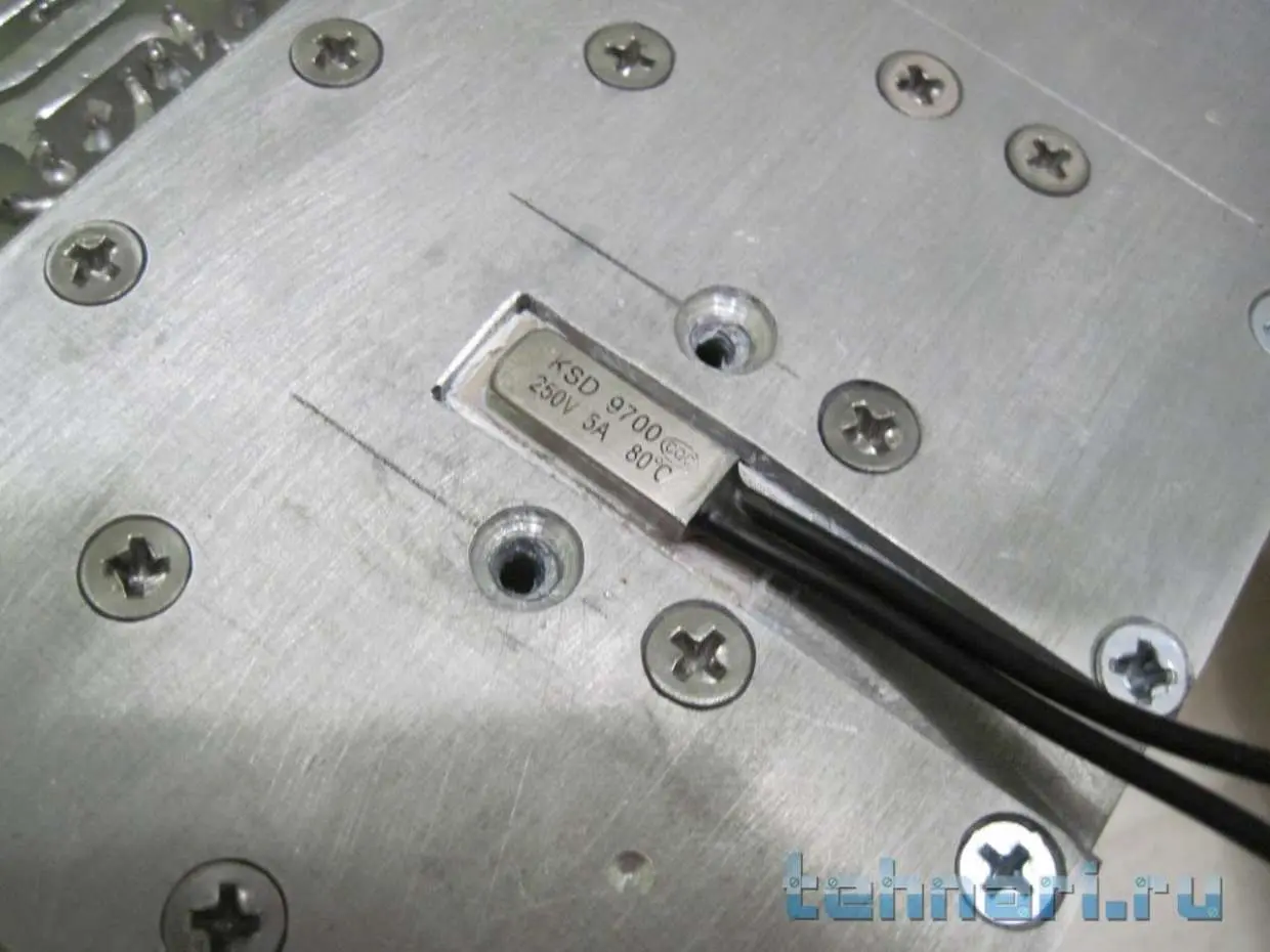

Термостат будет в обрыв 220V, как выключатель в случае нагрева радиаторов до 80 °C. Как оказалось его корпус "прозванивается" с выходами О_о. Пришлось нормально так изолировать.

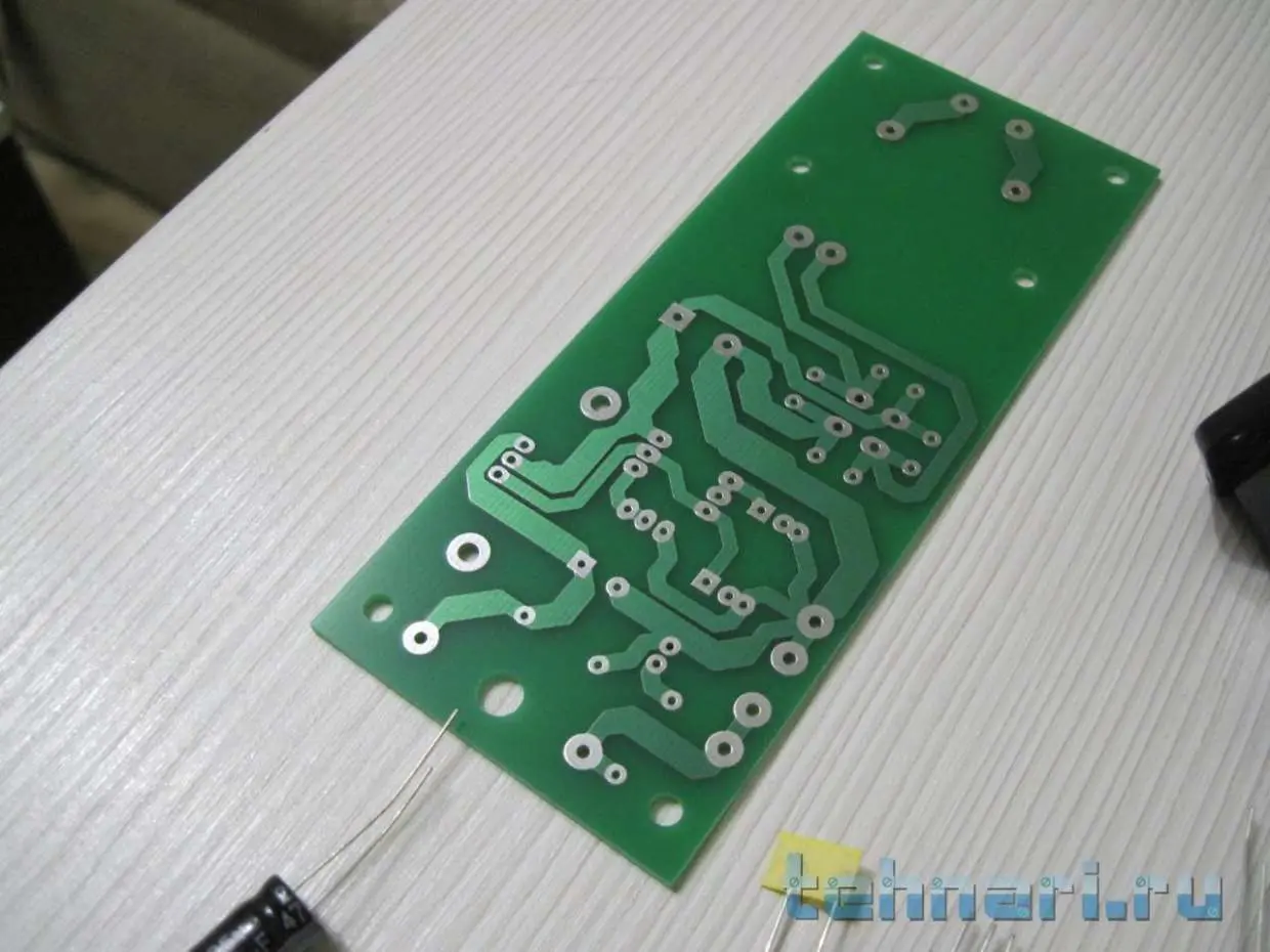

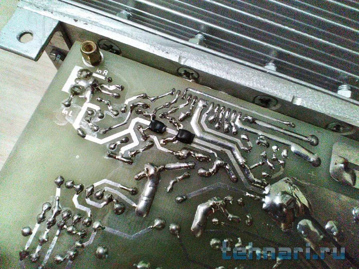

3 pF нигде нет, поэтому решено было оставить 3,3, перепаял их по-нормальному.
Для уточнения, это не "термостат", а самовосстанавливающееся нормально-замкнутое термореле многоразового срабатывания .
А зачем изолировать энто термореле , да еще и термоусадкой, да ещё и двойным слоем ? Ведь корпус термореле сам по себе изолирован от охраняемой цепи.
Это до какой температуры нагреется радиатор, чтобы оно сработало ?
Его не изолировать надо, а на КПТ-8 посадить.
