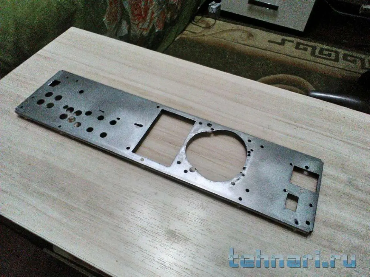

Детали отшлифовал...
Покраска завершена :)

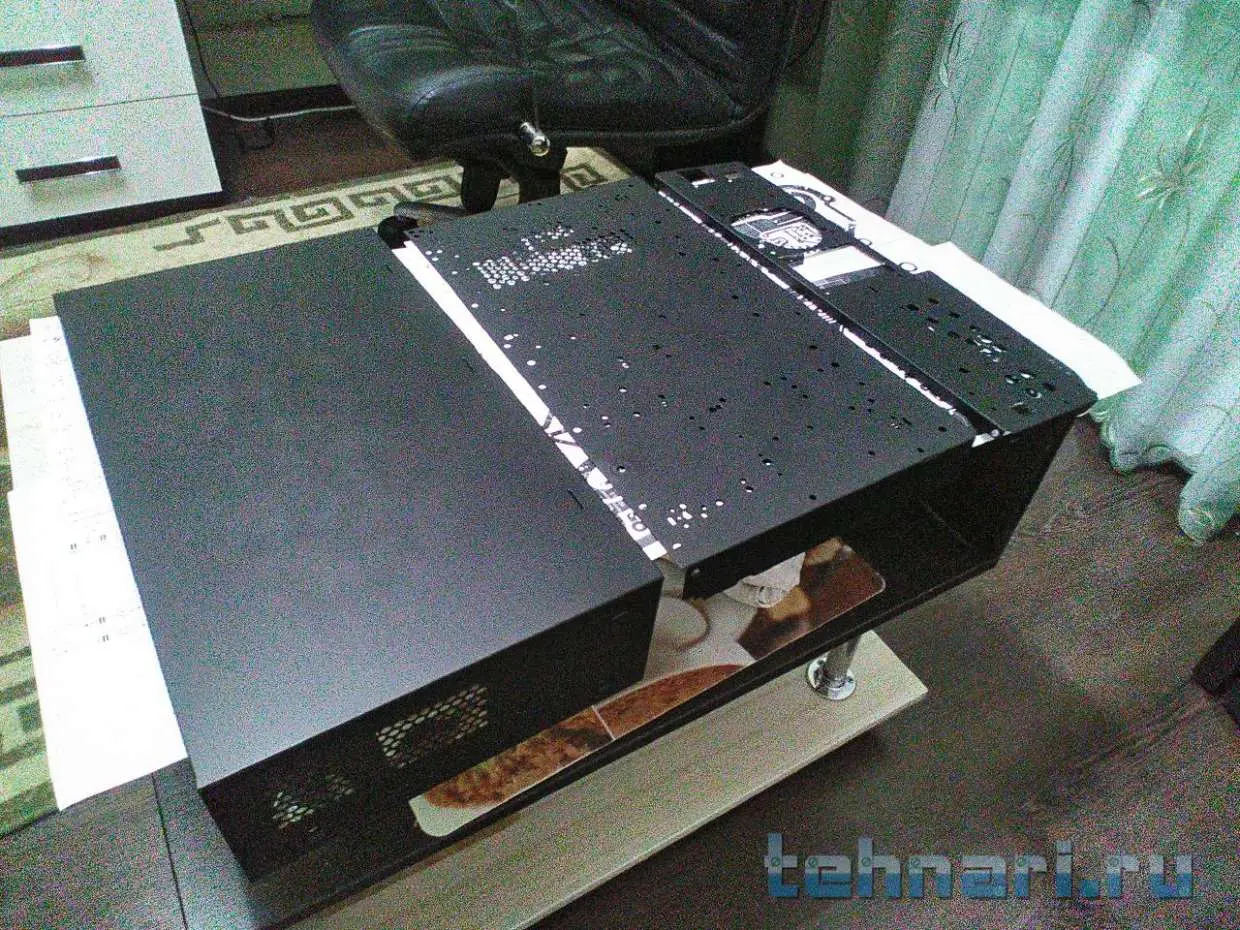

Наконец то, началось самое интересное - сборка и монтаж! :tehnari_ru_998:
Все алюминиевые уголки толщиной 2 мм
Погнали далее))
Экран из фольгированного стеклотекстолита заземлен на ЦАПе. Экран / земля изолированы от корпуса. Провода выхода ЦАПа пока что сделаны с запасом по длине, т.к. в будущем будет устанавливатьтся селектор входов
IMG_6870.webpIMG_6872.webpIMG_6873.webpIMG_6871.webpP_20161120_170729.webpP_20161120_170429_HDR.webpP_20161120_124947_HDR.webpP_20161120_125055_HDR.webp
стоп, а корпус же нужно заземлять?
вообщем заземлю корпус так же на выход ЦАпа через 1-10 Ом
Корпуса подстроечников РГ думаю оставить в контакте с корпусом или лучше изолировать и отдельно заземлить на выход ЦАпа ?
