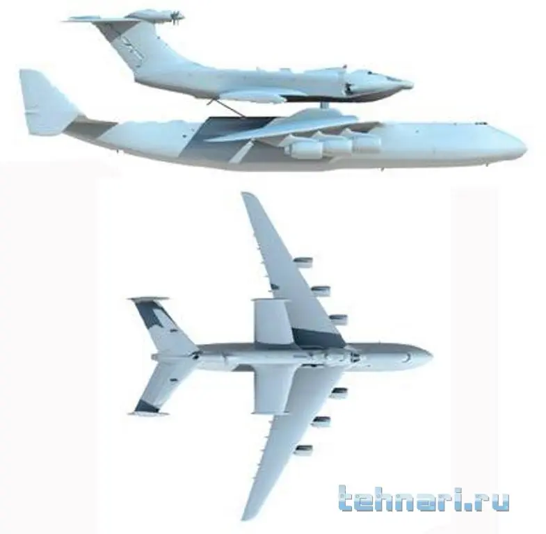

По замыслу инженеров конструкторских бюро Антонова и Алексеева, таким спасательным транспортным средством могла бы стать авиационно-морская поисково-спасательная система Ан-225/"Орленок", состоящая из самолета-носителя Ан-225 «Мрiя» («мечта» по украински)
и спасательного экраноплана, прототипом для которого послужил бы транспортный экраноплан «Орленок».
Проект казался очень перспективным. Самолет с экранопланом «на спине» оперативно прибывает в район бедствия и начинает поиск пострадавших. После их обнаружения экраноплан запускает двигатели, отделяется от носителя, планирует и совершает посадку на воду. Подойдя к терпящим бедствие, он разворачивает спасательные работы: снимает с гибнущего судна или буровой людей, высаживает, в случае необходимости, команду технических специалистов или спасателей. Огромные размеры и грузоподъемность вполне позволяют разместить на борту экраноплана необходимое спасательное и медицинское оборудование и создать комфортные условия для спасенных. По окончании спасательных работ экраноплан направляется в ближайший порт, передает спасенных на берег и после дозаправки своим ходом возвращается на базу.
Мореходность экраноплана существенно выше, чем у существующих гидросамолетов, за счет более прочной конструкции корпуса и меньшего размаха консолей крыла. Низкорасположенное крыло также играет роль волногасителя, облегчая передачу спасенных со шлюпок и катеров. Экраноплан может проводить спасательные работы при волнении до пяти баллов включительно, что позволило бы применять систему Ан-225/"Орленок" более чем в 90% спасательных случаев, против 45−65% (в зависимости от модели) для гидросамолетов.

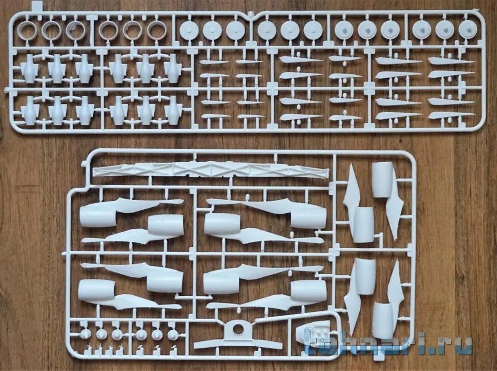

Желание собрать подобную модель родилось давно, пожалуй что еще со времени выхода в свет модели экраноплана "Орленок" от "Звезды" в М1/144. В то время Ан-225 еще и в помине не было, но можно было заняться "перепилом" модели Ан-124 от "РЕВЕЛЛ", из которого в конечном итоге и родилась "Мрия". Но что-то все удерживало. Оказалось, что ожидание-вещь в некоторых случаях полезная, и вот в моих руках здоровенная коробка с моделью самолета Ан-225 "Мрия" в М 1/144 от "Звезды" (перепаковка модели от "РЕВЕЛЛ").Показываю ее содержание. Пластик белый, без облоя и утяжин. Декаль на советский вариант самолета. В качестве бонуса интернет-магазин вложил полный комплект смоляных колес под нагрузкой, маски для окраски колес и остекления кабины пилотов, плату фотоэчета для оформления интерьера грузовой кабины и экстерьера двигателей. Думаю, что в сборке модели особых трудностей не будет.

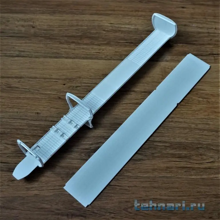

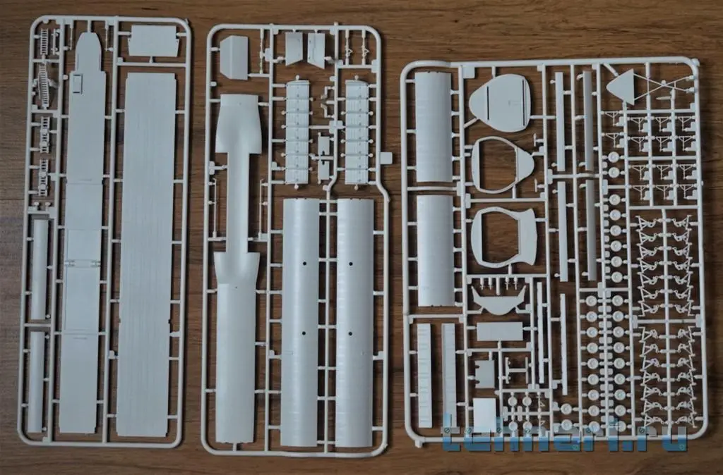

Сборку начинаю с грузовой кабины. Отобраны рамки, вычленены детали и начата сборка крыши с тельферными балками и силовых шпангоутов.
    114.9 KB · Просмотры: 40
    40 KB · Просмотры: 55
    53.3 KB · Просмотры: 40
    81.4 KB · Просмотры: 42
    82.8 KB · Просмотры: 42
Следом на силовые шпангоуты клеим пол грузовой кабины.
    79.5 KB · Просмотры: 48
    63.6 KB · Просмотры: 42
А теперь клеим стенки грузовой кабины и в итоге получаем жесткую конструкцию, которая в дальнейшем будет удерживать фюзеляж самолета от скручивания. Поскольку кабина будет закрыта, то покраску внутреннего пространства я не произвожу.

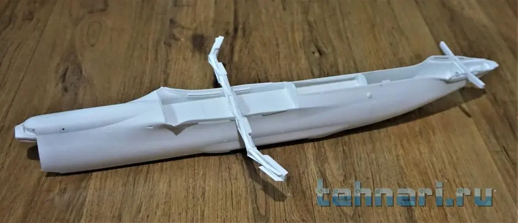

Продолжена работа по склейке фюзеляжа. Перед склейкой боковин фюзеляжа и корпуса грузового отсека загрузил переднюю часть планера грузом 20гр ( как того требует инструкция по сборке, чтобы модель стояла ровно и не садилась на хвостовое оперение). В качестве груза был использован скульптурный пластилин и шарики от подшипника. После операции загрузки была произведена склейка половинок фюзеляжа с корпусом грузового отсека. В процессе склейки в проемы боковин фюзеляжа были вклеены поперечные балки, на которые в дальнейшем будут устанавливаться консоли крыла и стабилизаторы.
    53 KB · Просмотры: 33
    59.6 KB · Просмотры: 36
    38 KB · Просмотры: 114
    56.1 KB · Просмотры: 34
Перед тем, как закрыть днище модели фигурной накладкой, просверлил и расточил надфилем имеющиеся в корпусе выемки, изображающие выхлопные патрубки ВСУ. Новые патрубки изготовил из 3мм трубки от радиоантенны и закрепил их в выемках фюзеляжа "холодной сваркой.

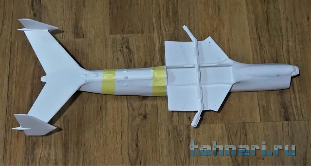

После чего вклеил днище модели на свое штатное место. И продолжаю размышлять, как наиболее рационально сделать съемными плоскости крыла, оставив центроплан на месте.
    64.6 KB · Просмотры: 59
    56.8 KB · Просмотры: 42

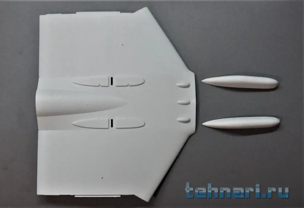

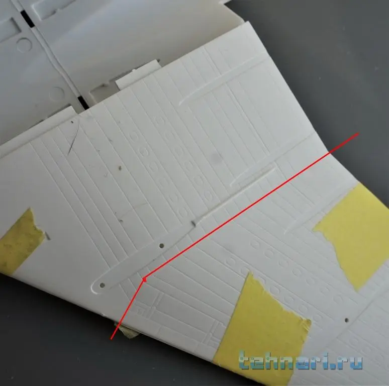

При членении деталей крыла и центроплана модели Ан-225 фирмой предложена вот такая конфигурация, при которой верхняя часть есть центроплан в чистом виде + приставные плоскости крыла, а нижняя часть является единым соединением части центроплана с плоскостью крыла. Такое членение позволяет жестко скрепить (склеить) верхнюю и нижнюю половины центроплана и крыла с фюзеляжем. Но после такой склейки модель не входит на полку в шкафу, да и перевозить ее на слеты-выставки становится проблематично из-за размеров коробки.
    70.1 KB · Просмотры: 45
    67.6 KB · Просмотры: 55

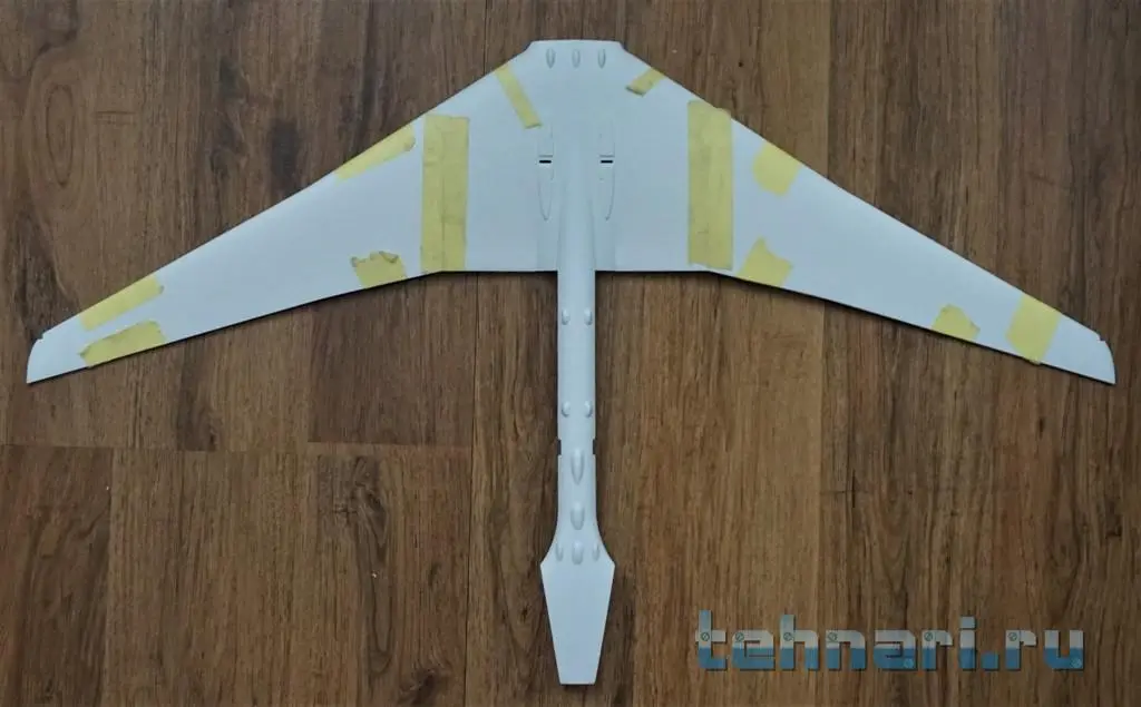

Поэтому принято решение-резать нижнюю часть крыла по линии стыка центроплана с крылом. Что и совершено при помощи модельного ножа. Теперь имеем в наличии фюзеляж с центропланом и две плоскости крыла- все как в реальном самолете Ан-225.
В 1985 году довелось мне побывать в Ташкенте на ТАПОИЧ и увидеть воочию сборку консолей крыла Ан-225 на стапеле. Когда входил внутрь крыла, то по месту стыка плоскости крыла с центропланом размер в самом высоком месте сечения был более 2метров, поднятой рукой при росте 178см я не доставал до крыши.
    39.9 KB · Просмотры: 36
    64 KB · Просмотры: 57
    41.7 KB · Просмотры: 51
    73.2 KB · Просмотры: 46
А далее приклеиваем к фюзеляжу нижние части центроплана.
    72.1 KB · Просмотры: 49
    58 KB · Просмотры: 39
    59.6 KB · Просмотры: 57

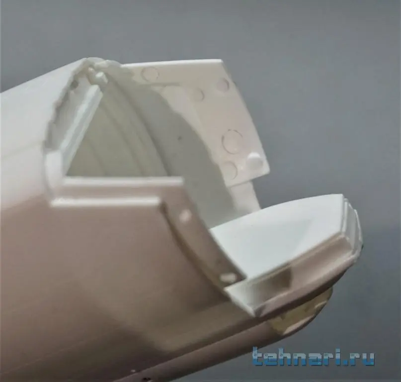

В головную часть фюзеляжа вклеиваются элементы конструкции, необходимые для крепления носовой части фюзеляжа.
    39 KB · Просмотры: 51
    23.5 KB · Просмотры: 44
    31 KB · Просмотры: 34
