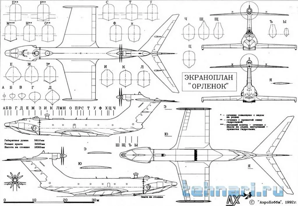

"Орленок" изначально создавался в КБ Алексеева как экраноплан, т.е. он мог совершать полет в режиме экрана на высоте 6-10 метров над поверхностью воды. При отработке данной машины, в присутствии и с разрешения Алексеева (но при выключенных приборах регистрации, поскольку полеты за пределами экрана во всех инструкциях были строго запрещены) были опробованы режимы полета за экраном. Экранолет поднимался до высоты в 500метров, но на этом режиме полет его становился неустойчивым и все уже зависело от мастерства пилота. управлявшего машиной. Когда было задумано объединение самолета "Мрия" и экраноплана "Орленок" в спасательный комплекс, стало понятно, что с подобными данными по экраноплану ничего хорошего не получится. Вот тогда видимо и было принято решение о проведении работ по изменению данных характеристик. Мною в интернете были найдены фото модели экраноплана для продувки в аэродинамической трубе с увеличенной длиной и площадью крыла, а также рисунок экранолета с данной конфигурацией крыла, что переводило машину в разряд экранолета. Этот материал и послужит основой для конверсии модели экраноплана "Орленок" в экранолет.

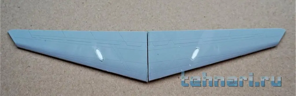

Работу над моделью начинаю с конверсии крыла. Решено использовать для удлинения консолей крыла стабилизаторы модели. Корневые части крыла собраны "на живульку" с помощью малярного скотча, к ним произведена примерка стабилизаторов. Все сложилось неплохо.
    65.3 KB · Просмотры: 21
    38.9 KB · Просмотры: 19

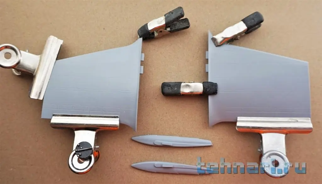

Снимаем со сборок малярный скотч и производим склейку деталей корневой части крыла. Заодно производится склейка концевых шайб корневой части крыла и стабилизаторов.
    74.5 KB · Просмотры: 21
    67 KB · Просмотры: 27
    59.6 KB · Просмотры: 25

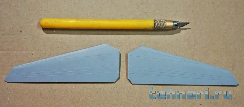

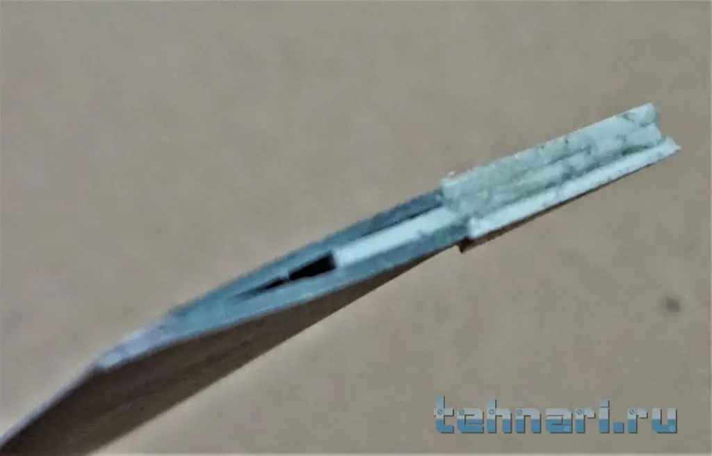

Для установки вставки срезаем на крыльях уголки и производим примерку с консолями корневой части крыла.
    49 KB · Просмотры: 17
    59.6 KB · Просмотры: 20

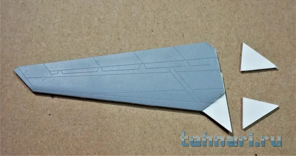

Затем из листового пластика нарезаются элементы вставки и вклеиваются в крыло.
    66 KB · Просмотры: 22
    66 KB · Просмотры: 19
    73.6 KB · Просмотры: 23
    38.3 KB · Просмотры: 26
На конце крыла трехгранным напильником делается надрез, затем конец крыла сгибается по линии надпила и закрепляется клеем. В результате данной операции на крыле получен винглет, который дорабатывается напильником до необходимой формы. В основание крыла вставляются проволочные штифты для надежного соединения его с корневой частью крыла.
