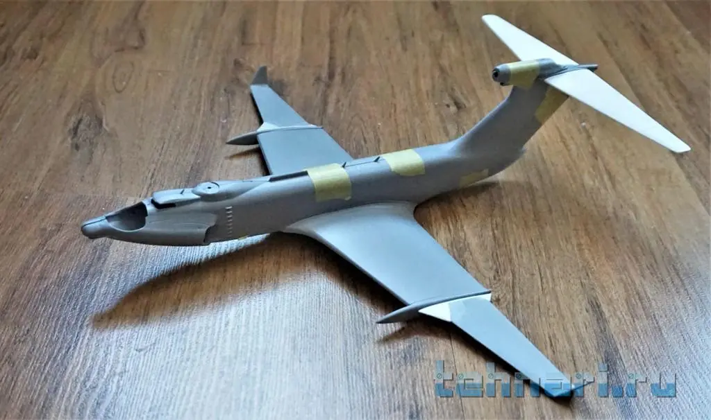

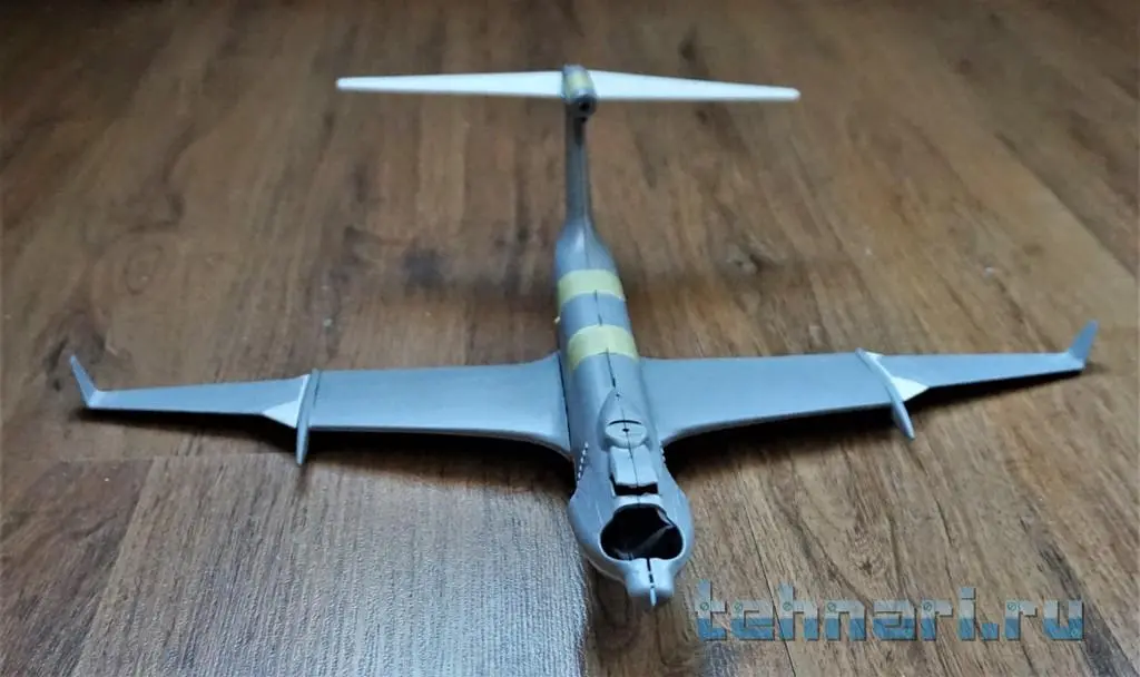

Из листового пластика вырезаются заготовки нового стабилизатора, склеиваются и обрабатываются напильником и шкуркой по контуру и профилю. Затем при помощи резака на них прорезается расшивка.
    46 KB · Просмотры: 18
    38.8 KB · Просмотры: 20
    30.2 KB · Просмотры: 23
Устанавливаем стабилизаторы на киль (пока "на сухую").

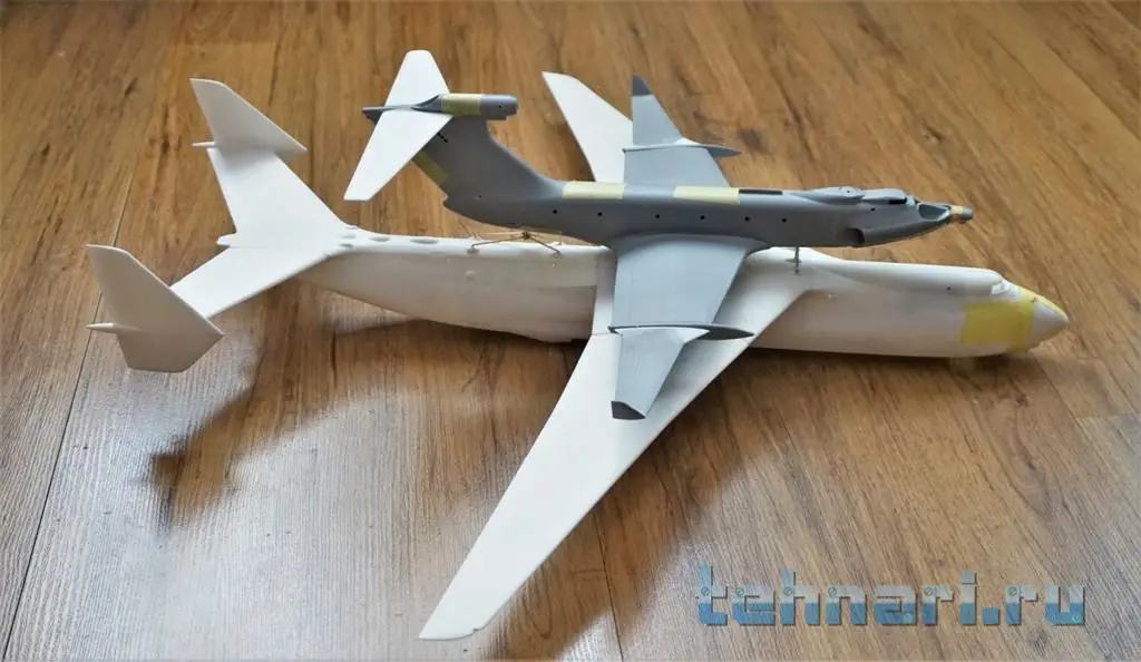

Производим "на сухую" сборку фюзеляжа с конверсированным крылом и новым стабилизатором.
    93.1 KB · Просмотры: 24
    60.8 KB · Просмотры: 20
    70.1 KB · Просмотры: 17
    85.1 KB · Просмотры: 21

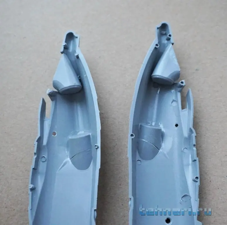

В коробке находится модель транспортно-десантного экраноплана, на котором выгрузка боевой техники (бронетранспортеров) и десантников производится через откидывающуюся в сторону головную часть фюзеляжа. Поскольку данная функция на "Спасателе" не нужна и фюзеляж не имеет подобных ворот, то срезаем с корпуса элементы шарнирного и замкового устройства откидной части фюзеляжа.
    43.6 KB · Просмотры: 17
    52.2 KB · Просмотры: 18

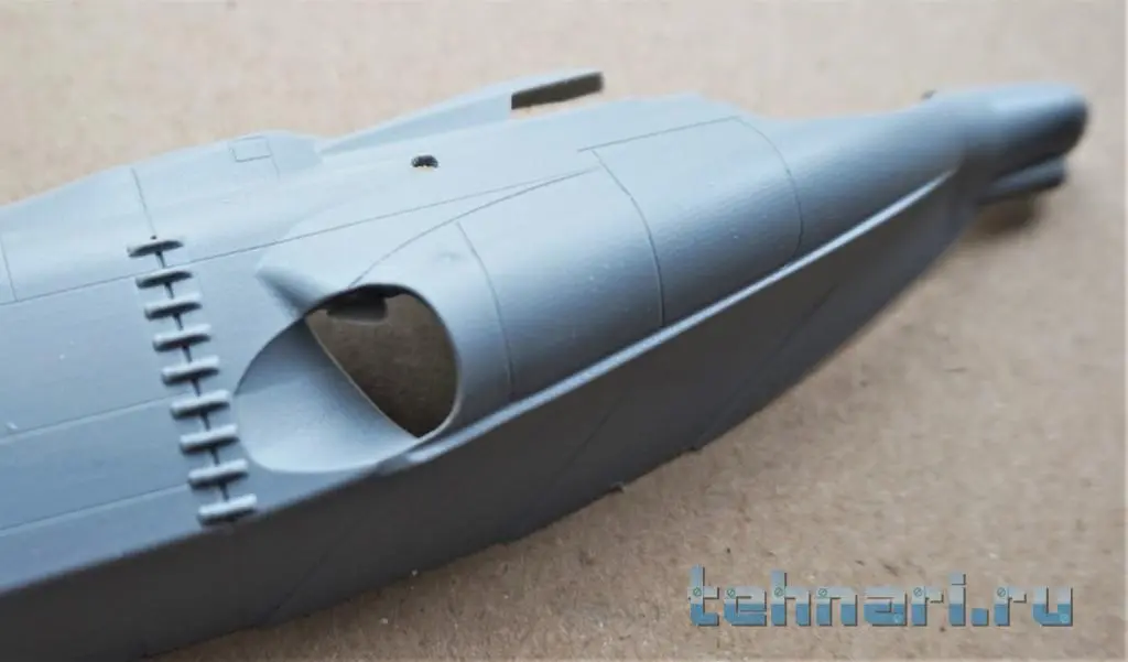

Из комплектующих деталей соберем каналы воздухозаборников для двигателей поддува, работающих на создание экранной подушки.
    44.3 KB · Просмотры: 15
    50.3 KB · Просмотры: 13
    58 KB · Просмотры: 16
    60.9 KB · Просмотры: 21

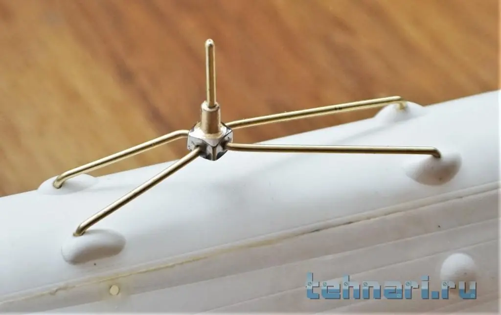

Из латунной трубки, литника и оголовка инъекционной иглы собираем носовую, центральную и кормовую стойки для закрепления экранолета "Орленок" на фюзеляже "Мрии" и устанавливаем их в соответствующие узлы крепления, закрытые обтекателями.
    27.8 KB · Просмотры: 15
    35.6 KB · Просмотры: 19
    43.9 KB · Просмотры: 14
    90.7 KB · Просмотры: 18

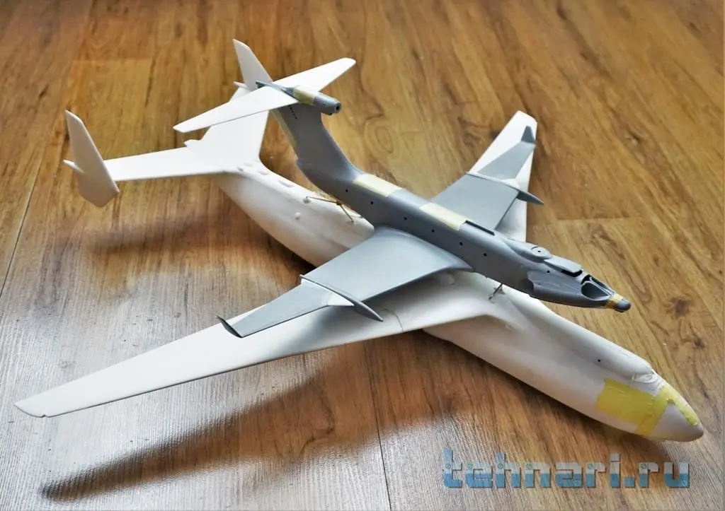

После чего сверлим в корпусе "Орленка" ответные установочные отверстия и делаем примерочную установку экранолета на самолет.
    100.9 KB · Просмотры: 21
    81.5 KB · Просмотры: 20
    79.8 KB · Просмотры: 19
    94.3 KB · Просмотры: 20
    82.2 KB · Просмотры: 24
    85.4 KB · Просмотры: 17
    95.9 KB · Просмотры: 25
    93.8 KB · Просмотры: 20
    78.7 KB · Просмотры: 25
    83.8 KB · Просмотры: 23
