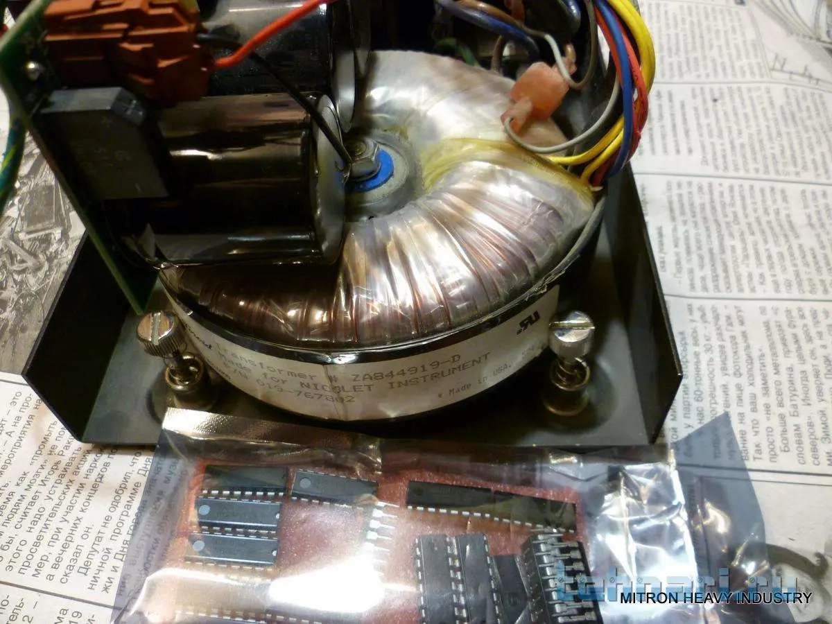

Внизу на первом фото для ориентира - партия шим SG3525 в корпусах DIP-16
Теперь у меня новые фобии и страхи:
1. нужно же 2*35 те где то 70 вольт -влезет ли вторичка.
2. понятно, что мост и кондёры повысят напругу, поэтому мотать лучше начиная делать отводы через два- три вольта, начиная вольт с 23 переменки.
3. не внушают доверия выводы вторички, если получится перемотать то сделаю их сечением не менее 1.5 мм2.
4. нет станка для намотки торов.

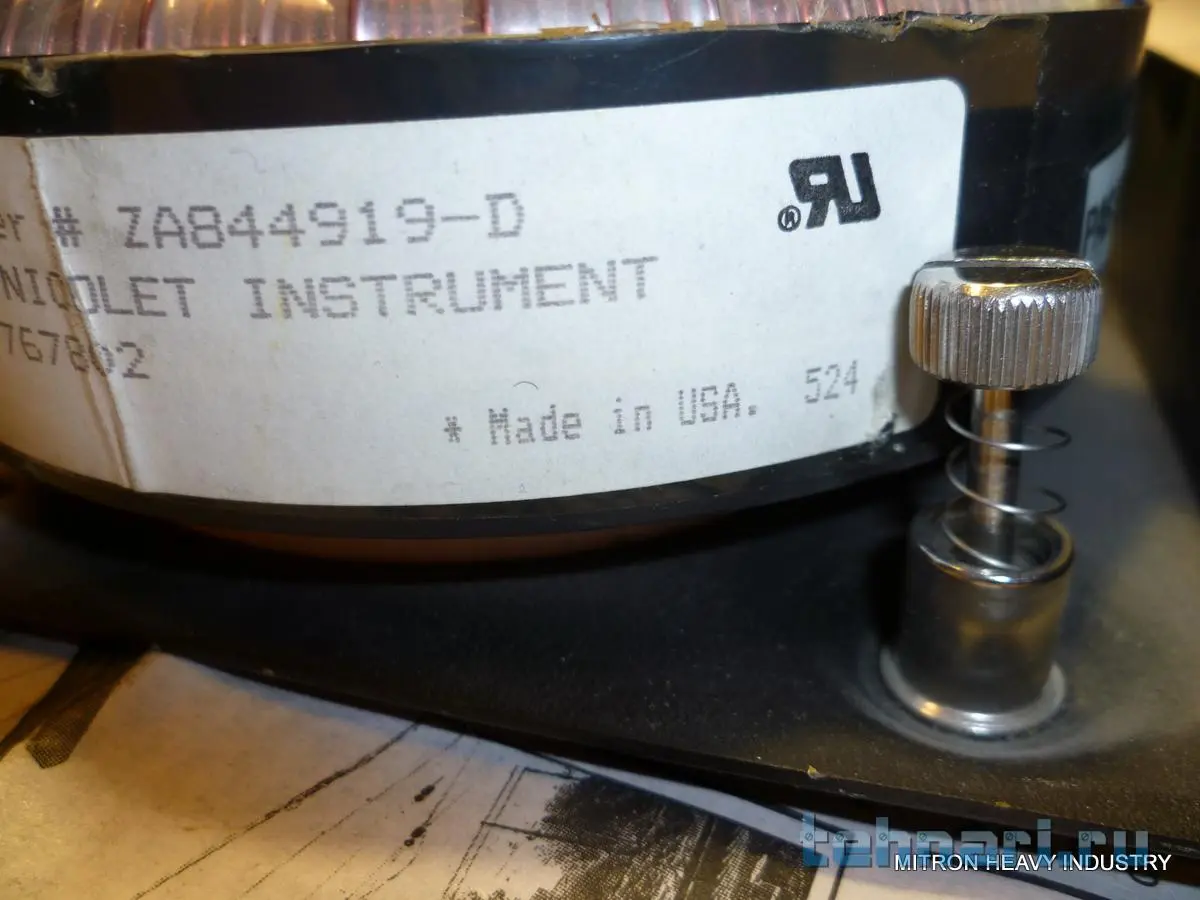

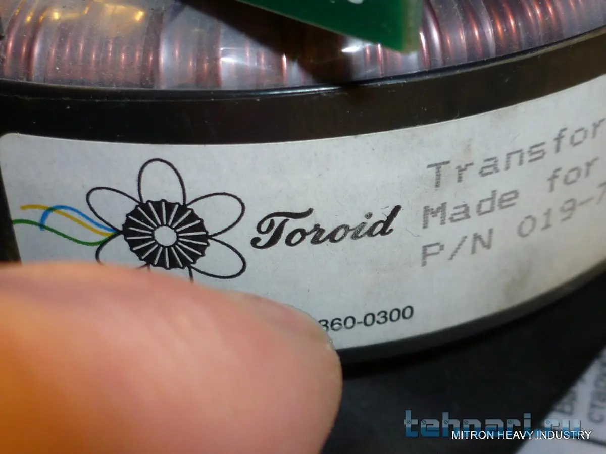

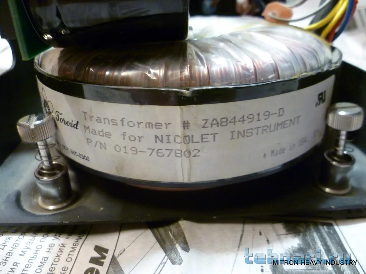

А что там сейчас намотано? Сколько выводов? Вольтаж? Может ничего разбирать и не надо, домотать-отмотать вторичку и все. Линейкой померяй внешний диаметр, внутреннюю дырку, высоту тора. А торы мотают челноком, вручную...

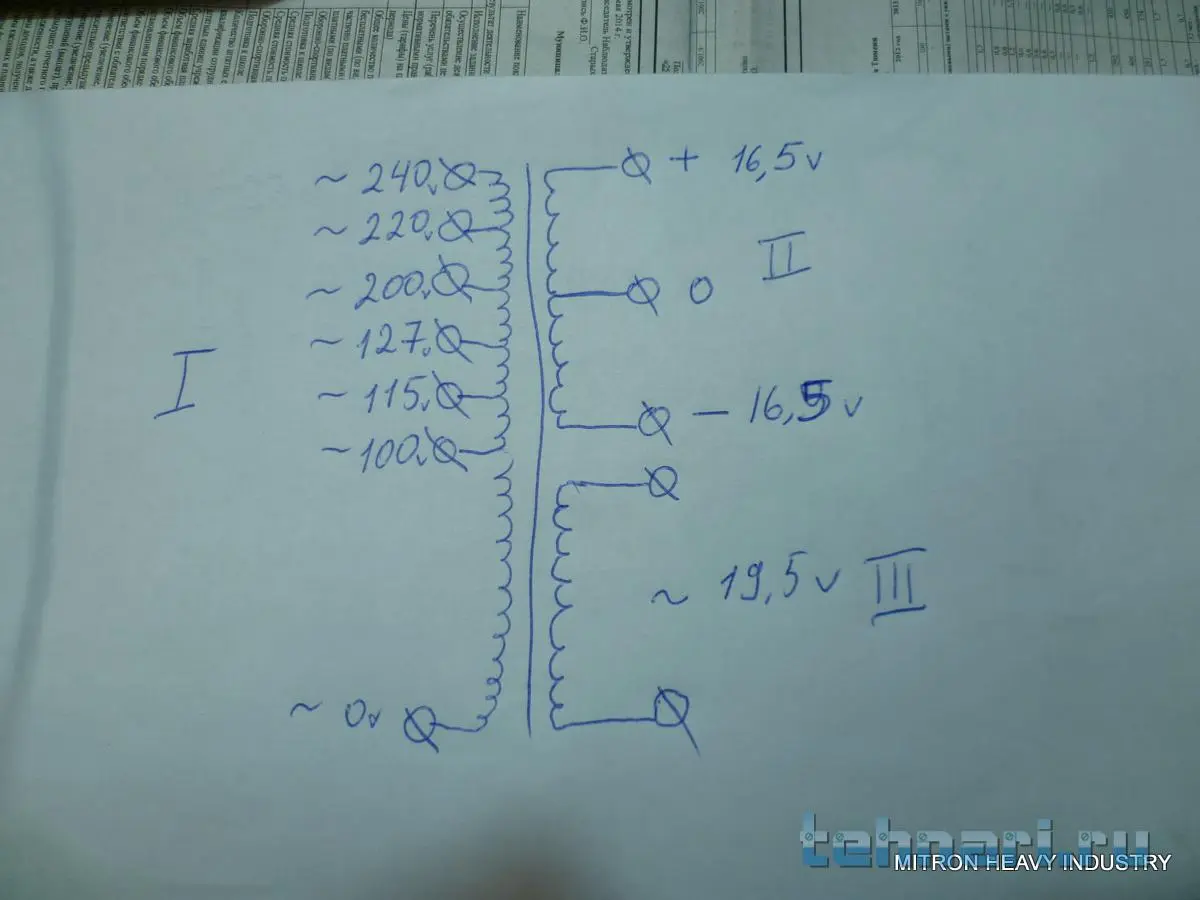

В выходные маленько поработал с транцем вот что получилось:
Конечно никаких +_ с транца не выходит как нет и никаких нулей , а только чистая переменка , пусть это будет допущением!

А каким проводом доматывали вторичку?
У вас получается примерно 21.1 вольта плюс еще просядет напряжение после подключения усилителя! Не мало ли намотали?
вот что получилось
Ну что-же. Мерял без нагрузки видимо... Ну по 22 В двуполярки вытянешь... Неизвестно с каким током (нет даных по диаметру). Для большего напряжения только перемотка или домотка. Диаметр II хороший, то удаляешь III, мотаешь две обмотки по ~10 В и подключишь их в "хвосты". От тех что по 16 В можно перефирию запитывать.
У вас получается примерно 21.1 вольта плюс еще просядет напряжение после подключения усилителя! Не мало ли намотали?[/QUOTE]
Извиняюсь, видимо не точно обьяснил, ничего я не доматывал, пработал это составил эту схемку перематывать как не знаю Опыта нет вот жду советов кажется что обмотка 3 здесь лишняя, домотать 2 ную вряд-ли получится, надо всё смотать кроме первички и новым проводом мотать со средним выводом?
диаметр там видно только через плёнку, но видно что он около 1мм или чуть больше наберусь смелости смотаю плёнку померяю микрометром вычту изоляцию, получу по меди,блин с домоткой Lastik хорошо подсказал,да боюсь не влезет, чтобы впихнуть 3 придётся удалять . блин только бы3 оказалась не под 2!

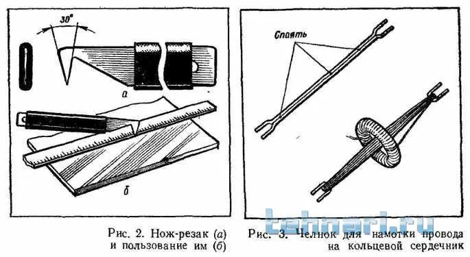

Вот так мотал я провод 1.09 в изоляции сложил пополам и намотал на челнок рисунок выкладывали выше, перед этим намотал десять витков на тор и замерял напряжение, а потом математика сколько вольт высчитал сколько витков нужно.
И сразу начал мотать 2 провода начало двух проводов и есть середина, витки равномерно распределял по тору в центре плотно к краю с разлетом.

Какой сейчас диаметр вторички? Если 1мм, то оставить, намотать дополнительную обмотку еще вольт 10, витков 30 примерно, ее начало соединить с концом на 16 вольт, от средней точки замерить "удлинненную" обмотку, получишь 26 вольт. Также с другим плечом. А средняя точка так и останется средней! Можно мотать и сразу мерять нужную напругу и второе плечо подгонять, что б перекоса не было. Уж один то ряд в дырку уместишь, можно и без челнока, там провода метра 3-4 надо, просто пучком сложить либо так протаскивать, как пуговицу пришиваем.
Изоляция между слоями тканевая изолента тонкая, а по финалу отдал ребятам они двигатели мотают они его пропитали в лаке и пожарили в духовке и еще слой тканевой изоленты только потолще.
