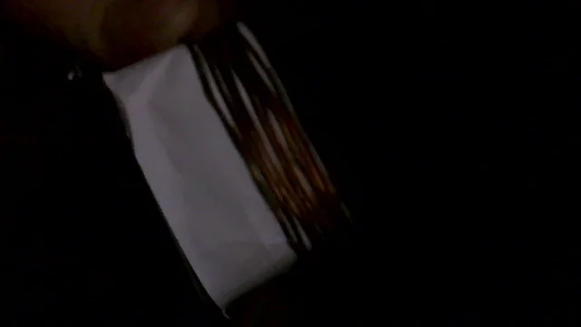

Блок питания для усилителя на TDA1558Q
Ничего не щелкнет. Первичная обмотка сыграет как защита. Ну если ты только сеть не закоротишь.
самое страшный косяк который можно сотворить с данным трансформатором,так это включить вторичную обмотку в сеть )
а витки ровно намотал видно старался, продолжай также.
пока не чего намотал первый ряд положил бумажку завтра продолжу !!!
вот фото !! фоткал в темноте так как все спят!
Не заморачивайся на счет клейки бумаги, обвернул скотчем зафиксировал(стянул бумажную полоску) и дальше мотать, а то в таких темпах будешь мотать до китайской пасхи! Можно еще использовать сантехническую ФУМ ленту.
яб и сегодня до мотал просто у нас ремонт идёт!
хорошо бы после тестирования, если всё в порядке, проварить его в парафине, дополнительная защит от межвитковых КЗ и тише работать будет

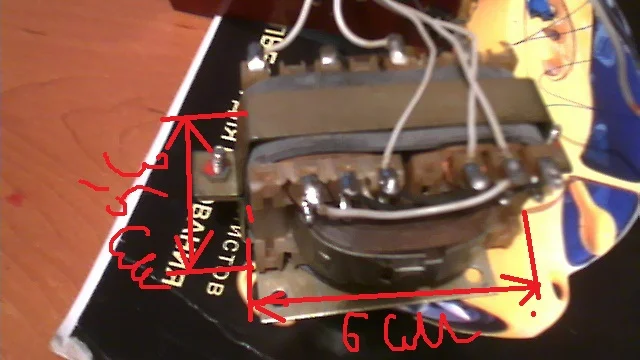

вот отдали мне сегодня 6 вот таких блока!!
    25.3 KB · Просмотры: 175
    23.4 KB · Просмотры: 141
вот размеры !!!
    31.1 KB · Просмотры: 264
а этот на сколько?
Сними крепление и покажи что на обмотках написано.
вот что написанно !!!
    21.6 KB · Просмотры: 75
10ватт он :)
ватт 10 где то)
по ватта 3 с канала можно снять если питать эт этого транса.
