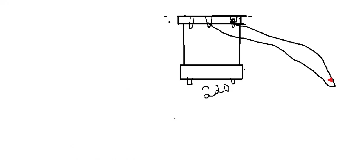

всмысле не правильно ,он спаял два провода вместе.теперь как на рисунке выше спаять концы и припаять к контакту катушки.
А зачем ему надо тоже самое только в однополярном виде!? Ему веть надо силу тока поднять, а вольтаж понизить до 11,4 вольт переменки.
вот так правильно

теперь кончик припаять к этому выводу?
А прежде чем мотать своим проводом, намотай другим проводом 10 либо 20 витков и замерь сколько он у тебя выдает переменного тока(только транс обратно собрать не забудь!). Исходя из этих чисел узнаешь сколько тебе надо мотать витков.
так ????????

да теперь верно.
наматывайте провод хорошо его распрямив и натянув, легче всего мотать прижав кабель к ковру китайским тапком (с мягкой подошвой). и вращая катушку производить намотку провода.

и так припоял начинаю матать !
начинай, плотно укладывай витки, желательно без перехлестов.
а витки считать надо ?
конечно.
от того скока витков намотаешь, будет зависить выходное напряжение.
в данном случае можно не считать, так как провода уже определённое количество и если его намотать весь то напряжение будет примерно 11 вольт
ну дак я наматаю а к остальным выводам когда припаевать?
Витки посчитай. Если напряжение на конденсаторе превысит 17 вольт, то сможешь определить сколько вольт приходится на виток и будешь точно знать сколько витков провода отмотать.
как то так получается!
