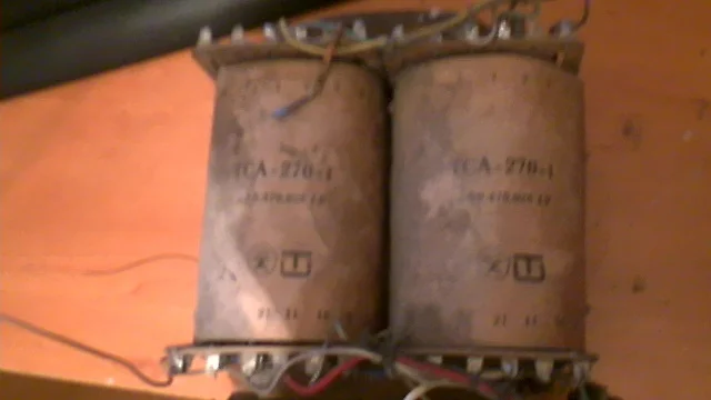

помагите советом !как думаете продать этот транс или лучше себе оставить ?
    15 KB · Просмотры: 102
ты чЁЁЁ транс на 270ватт!!!!!!!!
