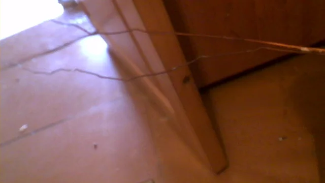

Теперь растяни провод по квартире и сложи его вдвое.
Если для намотки будешь использовать только один кусок провода, потеряешь около 20% мощности усилителя.
так лучше спаять оба куска вместе и поделить пополам.
так сложил что дальше ?

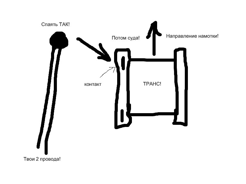

ты получается соединил два куска провода в один, если так то складывай концы провода вместе и растягивай когда растянешь, реж провод посередине. затем на ново образовавшихся концах счищай лак и луди их.
Припаиваешь концы к одному выводу и начинаешь мотать поворачивая катушку.

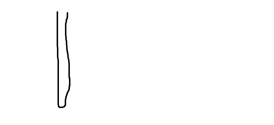

блин плохо понял

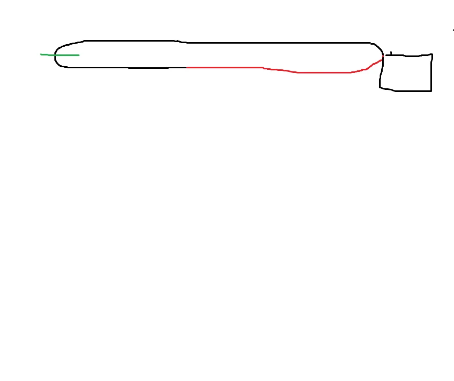

это один провод просто я его вот так сложил!
    1.9 KB · Просмотры: 134
Обрати внимание, что магнитопровод в сборе закрывает две стороны. Когда намотка дойдет до места спайки проводов, необходимо чтоб спайка легла на то место катушки где нет магнитопровода. Если это не так, то распаяй и обрежь немного провода чтоб переместить спайку. Если так не сделаешь, то бугорок на месте спайки может помешать установке магнитопровода.

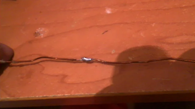

Припаяй к свободному концу конец другого провода. На место спайки надень ПВХ трубочку. Потом сложи пополам общий провод и припаяй конец к проводу на трансе.
припаяй к нему второй . и два конца соедини вместе и при паяй их к контакту катушки. и начинай намотку

а тоесть провод который я первый разматал припоять к второму куску тот что длиней?
вот спаял!!

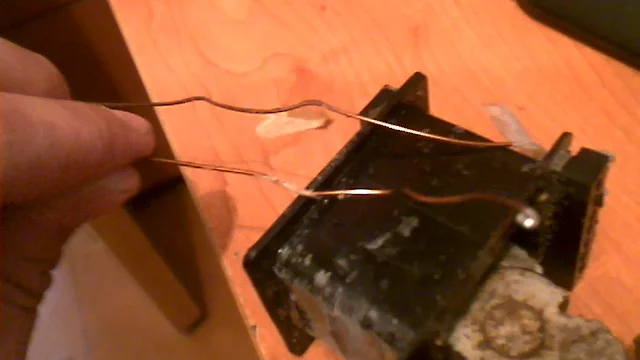

Как сложил пополам, конци спаяй вместе и их припаяй к контакту. От которого в начале отпаивал 1 провод. Как припаяиш, провод не реж!!!!! И начинай мотать АККУРАТНО виток к витку 2 проводами сразу!
даже красиво получилось, теперь надень на место спайки термоусадку или другую изоляционную трубку ,ну или на худой коней замотай изолентой )

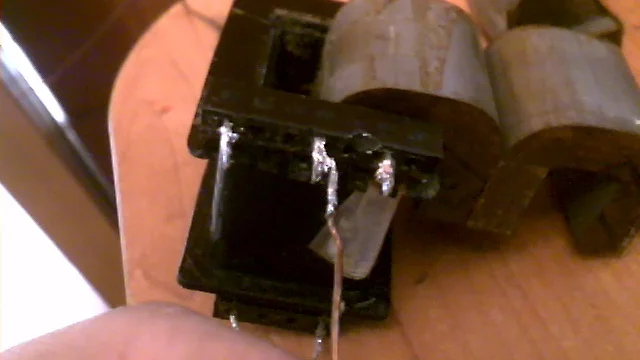

теперь кончик припаять к этому выводу?
    18.1 KB · Просмотры: 165
всмысле не правильно ,он спаял два провода вместе.теперь как на рисунке выше спаять концы и припаять к контакту катушки.
Нет. Оба конца провода припаяй к одному контакту транса.
