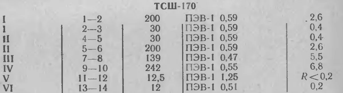

ТСШ 170-3 он на 170Ватт)померяй мультиметром напряжение в обмотках)а лучше всего будет его перемотать)))По мощности двух TDA1558 пойдет)
Извините но я искренне не знаю куда там 220 подавать,подскажите пожалуйста если не трудно!
Обмотка сети подключается к выводам 1 и 6

Небольшая проблема но всеже это проблема на входе под первым номером у меня никаких продов даже небыло а на шестом припаян провод на массу транса!
Ну если есть прибор то прозвони обмотки. И по сопротивлению узнаешь где какая. С правой стороны на картинке указано сопротивление.
    25.8 KB · Просмотры: 1,336
Прибор есть а сопротивление указано в омох или килоомах скажите слева что за римские цыфры на картинке вы меня извините я только начинающий радио маньяк!
Сопротивление указано в омах. Римскими цифрами указаны номера обмоток, а числами их выводы.
Если обмотки будут соответствовать документации, то выводы 3-4 надо соединить.
