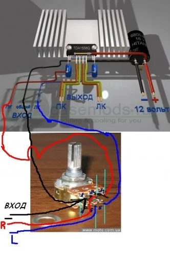

я правильно припаял?
    23 KB · Просмотры: 1,044
Нет, сигнал надо подавать на правые ноги, а к усилителю со средних
