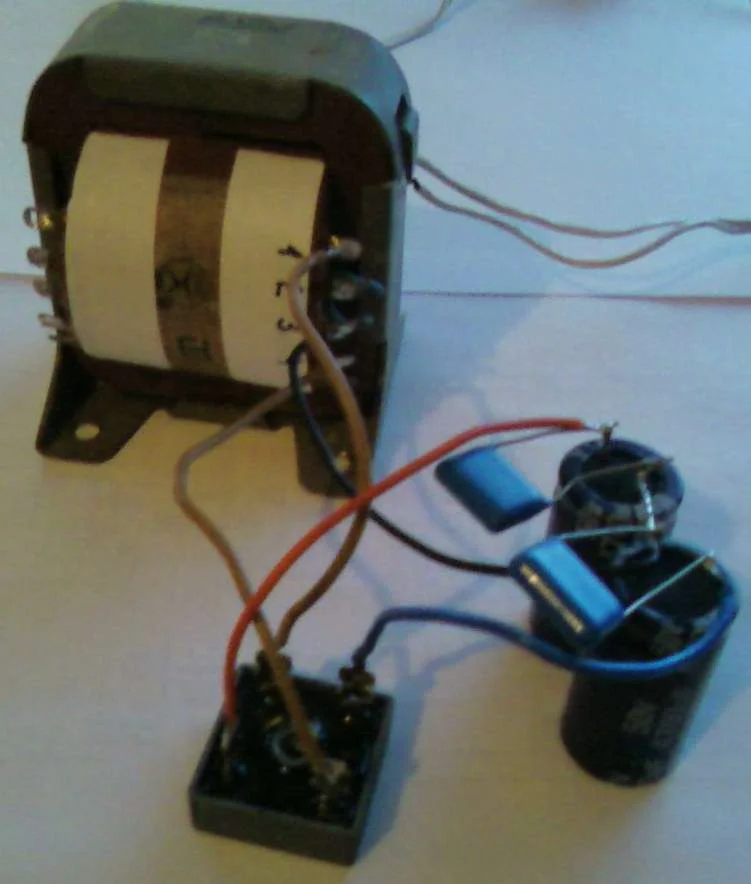

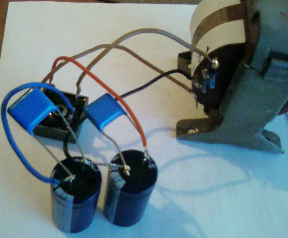

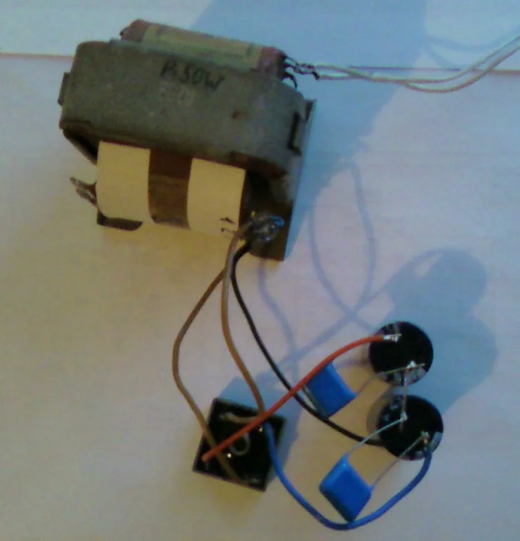

Блок питания однополярный
как подсоединял?
давай фотку!
возможно конденсаторы не так впаял (полярность спутал)!
не полярность в норме....*вроде не дурак*!шас все заново запаяю и фотку скину!
блин че такое!
    74.3 KB · Просмотры: 149
    77.3 KB · Просмотры: 154
счас спаяю выложу фотку как нужно
а че разве не правильно спаял!?:tehnari_ru_082::tehnari_ru_121::tehnari_ru_867:

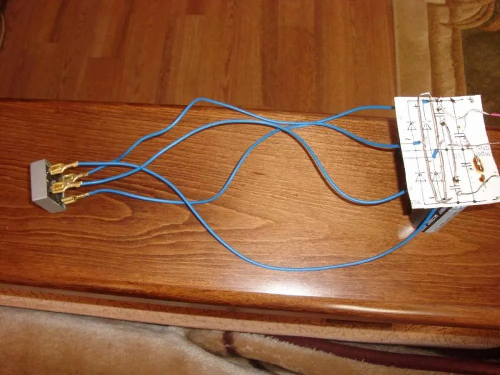

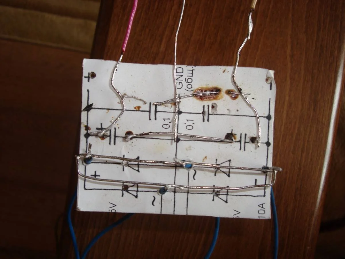

1 подаём на мост,4 подаём на мост,2 и 3 перемыкаем проводом
вот фото навесным монтажом
    28.5 KB · Просмотры: 91
    34.5 KB · Просмотры: 100
    47.7 KB · Просмотры: 147
Гг он мне 41В выдает ,эт нормально?!хехе
на сколько вольт обмотки в трансе?
с 15в переменки получаем 20в постоянки,если замерять между *+* и *-* то получем 40в,а если между *общим* и *+* то 20в
всё в порядке тогда:)
Блин!все надо лечится,а то я чет конкретно *ручником* пользуюсь!
не... просто иногда педали путаешь ,но со временем привыкнешь куда жать правильнее:)
