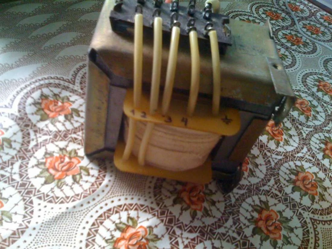

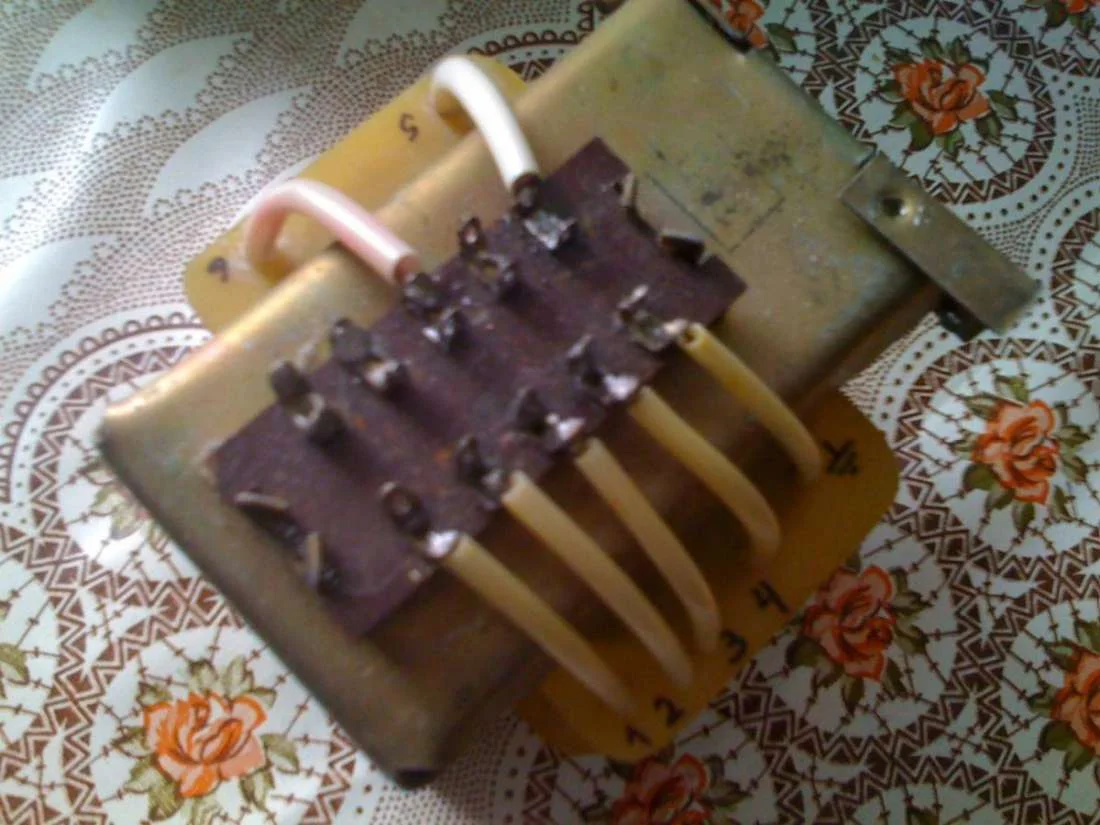

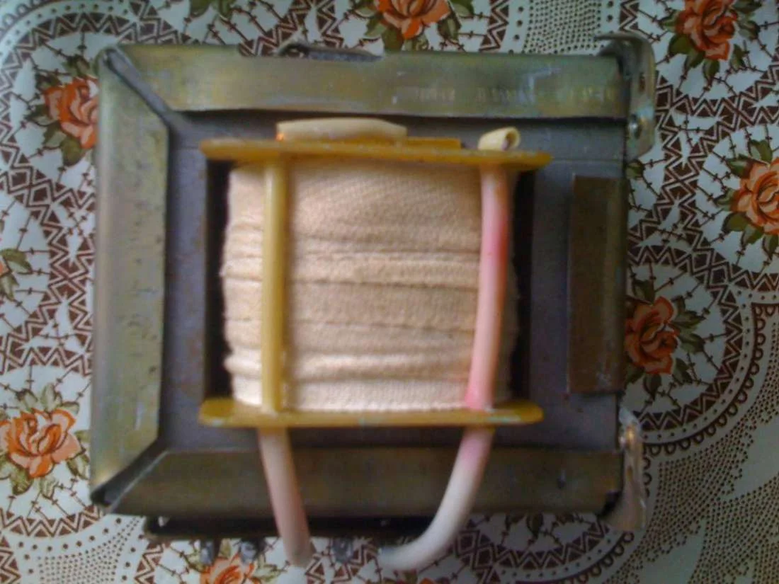

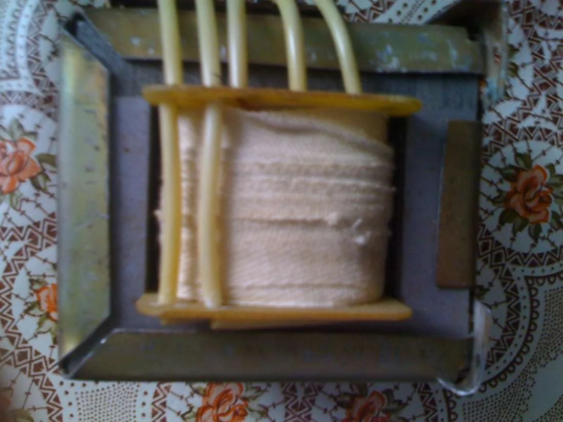

Дима, скажыте , сколько у вас провода ушло для перемотки ТСШ-170 и ТС-180???
для тс 180 брал 20 метров сечением 1.3)а для тсш метров 10-13

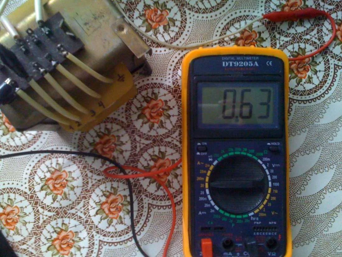

вторичные обмотки 27,2в 26,2в в какой то ошибся на 2 витка, но разматывать не охота, т.к. это не трансформатор ТС и его разбирать не 10 секунд:tehnari_ru_325:сопротивление первичной обмотки 4.9 ом, вторичных по 0,5ом
ток хх 0,63А гудит не очень сильно, но гудит вроде не железо а обмотка(мне так кажется)
печально, мотал виток к витку... с 0 начинать? или у меня есть такая же катушка от таково же трансформатора даже не только с первичной обмоткой, но и с несколькими вторичными, у того транса железо синь ржавое, может ту первичку оставить и на это железо посадить, предварительно намотав вторичные обмотки, думаю попробовать проводом от дросселя лампы дрл для нормальной токо отдачи, а эту проволку на какой-нибудь менее мощный трансформатор использовать. искал все транс ТС-180 так и не нашел, есть ТС80)Вонять будет ... .
