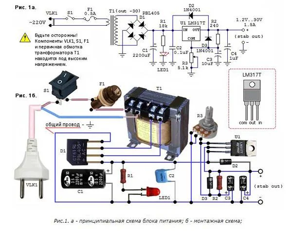

Блок питания с регулировкой напряжения
а без него никак нельзя? Просто мне купить его негде я живу в деревне ?
Можно на транзисторах
    5.3 KB · Просмотры: 645
а можно ли заменить KT817 наKT815или на KT814.
Можно на КТ815
Если буква не указана, значит можно с любой буквой
KT815A не подойдёт, мало напряжение коллектор-эмиттер и почему-то все скромно умалчивают о рассеиваемой мощности, как минимум необходим радиатор с кулером от ПК.
а лм 317 до скольки ампер выдерживает
2,2 А, если не превышена максимальная мощность 20 Вт
0,125 Вт и больше...
Светодиод в схеме на сколько вольт пашет ?
На сколько хотите, на столько и ставьте, только резистор рассчитайте для него.
Светлана, я имел ввиду вольтаж конкретно того светодиода что на схеме. Скорее всего на 5 вольт,я так думаю.)))
Какая разница, какое у него напряжение, главное, через него течёт ток меньше 2 мА и светодиод должен быть таким, чтобы при этом токе его свечение было видно... Большинство маломощных светодиодов это позволяют.
Всем привет!
Простите чайника, но у меня схеме возникли вопросы (креплю картинку, чтоб по топику не скакать с поиске):
1. Чем можно заменить выпрямитель? КЦ405 подойдет? Какая буква у него в конце должна быть?
2. LM317T меняется на КРЕН-ку? Чтоб ток был 2.5 - 3 ампера на выходе?
3. Какой трансформатор для этой схемы лучше брать?
4. Светодиод какой нужен?
Заранее благодарен.
    44.7 KB · Просмотры: 303
1. 2. 3. Ни LM ни КРЕН ни КЦ 2,5...3А не дадут, трансформатор брать на нужные вам напряжение и ток
4. Любой маломощный
