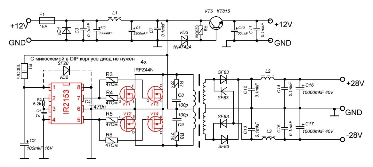

Саня забыл про конденсатор 2.2 мкФ с первички на электролиты
Дак это ж не та схема, этож преобразователь а не ИИП :D и термистора в ней нет :) Все, Юрий заработался :)

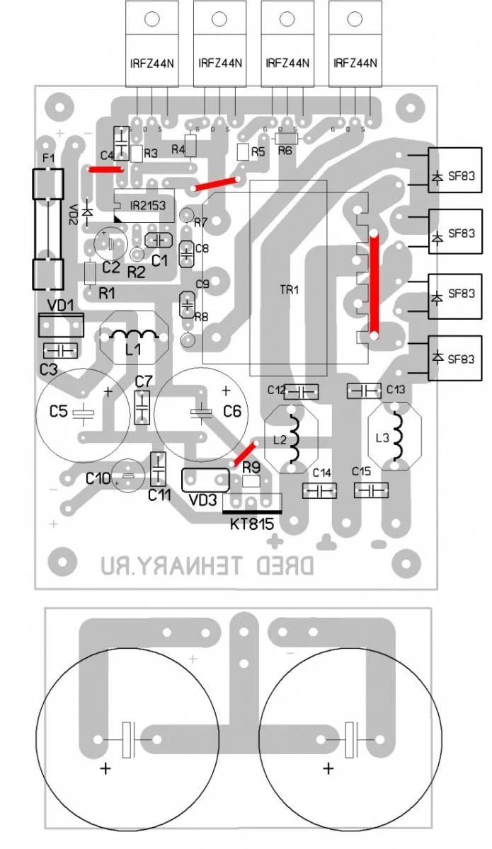

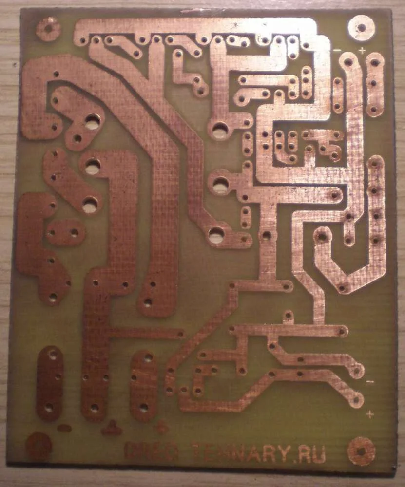

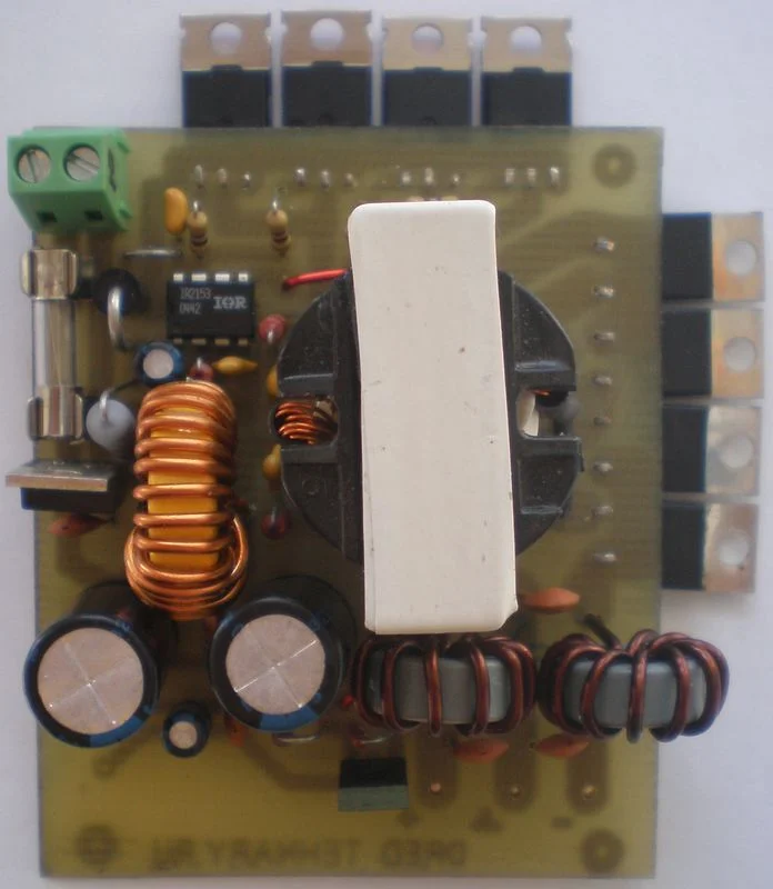

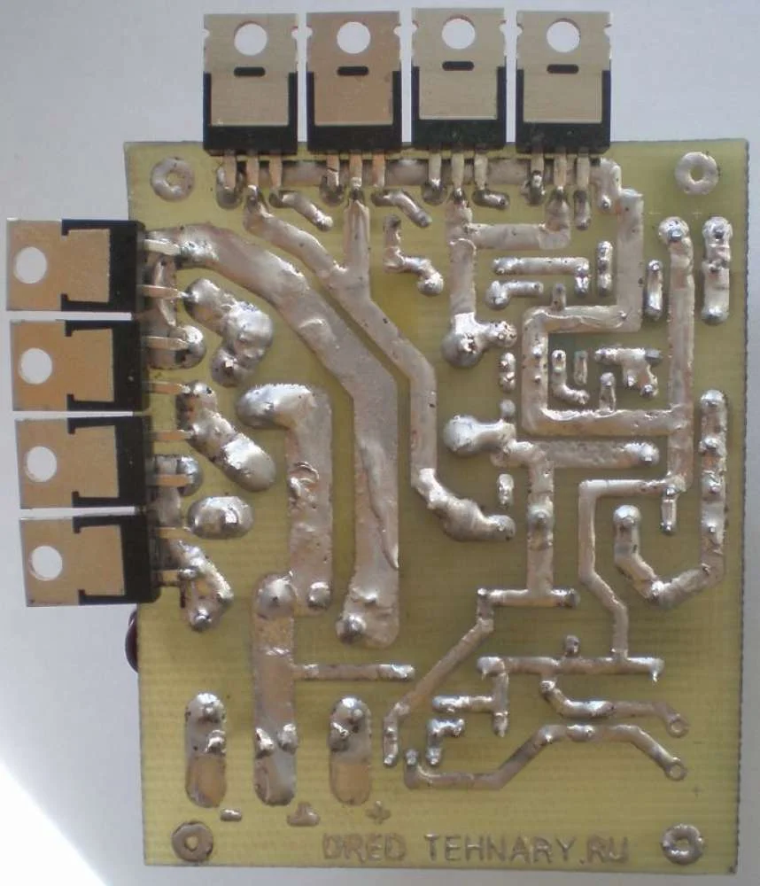

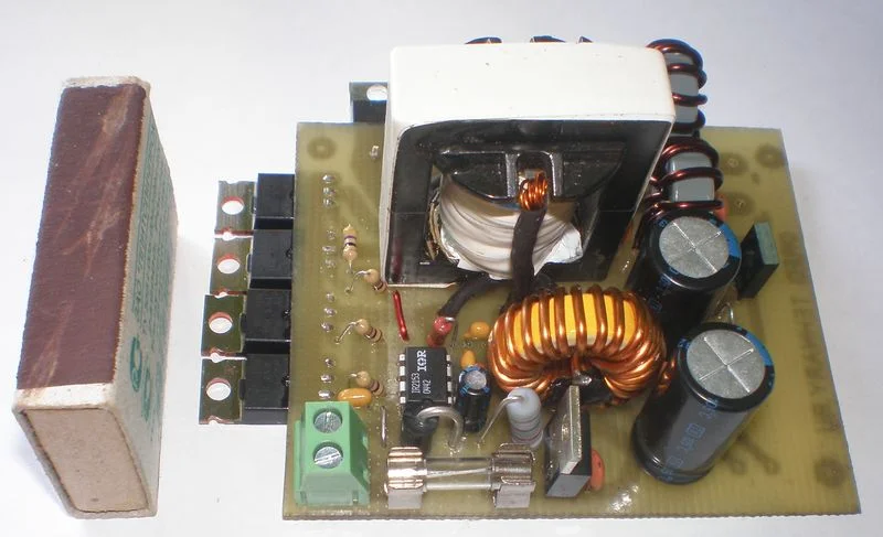

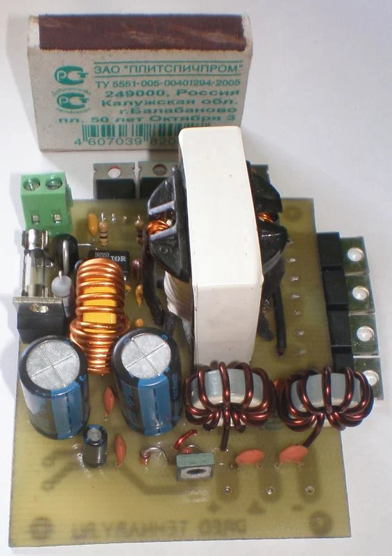

Ну в общем ощутив весь кошмар намотки трансформатора многожильным проводом (не столько намотки сколько лужения концов) Я все таки закончил сборку преобразователя. Печатку немного подкорректировал, расширил проводники, кое что передвинул, убрал на отдельную плату большие электролиты (просто они очень высокие и я решил их поставить горизонтально).
Ну вот фото. (как обычно ещё не проверял, но уже сделал фото-отчет)
Посмотреть вложение 50779 Посмотреть вложение 50780
Посмотреть вложение 50697 Посмотреть вложение 50698 Посмотреть вложение 50699 Посмотреть вложение 50700 Посмотреть вложение 50701 Посмотреть вложение 50702
P.S. Входной дроссель все-таки оставил одножильным так как нервов на многожилку не хватило, надеюсь что сгодится и так ну если нет то потом перемотаю.
а кто скажет мощьность этого преобразователя?
Я скажу :) теоретически ватт 300-350 смело
Ланзар 400 ватт пике должен потянуть.
